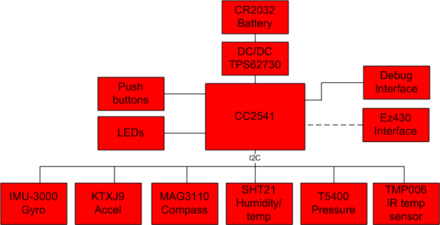

包括6个低功耗的MEMS传感器和一个低功耗蓝牙射频,只需一颗纽扣电池。
