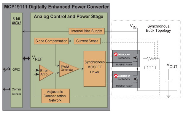

•  MCP19111是世界上第一款合成的混合信号电源管理控制器,将基于模拟的PWM控制器与功能齐全的闪存单片机集于一体。这样的集成提供了数字解决方案的灵活性,也具备基于模拟的控制器的速度、性能和分辨率。其开关频率从100KHz到1.6MHz。MCP19111器件支持高达32V的运行,并提供针对同步降压应用而配置的集成MOSFET驱动器。当与Microchip扩展的高速MOSFET系列结合使用时,MCP19111能够驱动可定制的高效率电源转换。

MCP19111数字增强型电源转换器

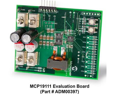

MCP19111评估板
