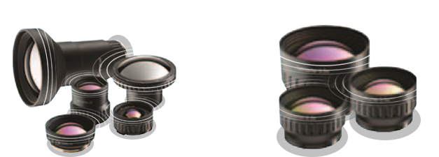

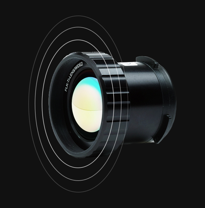

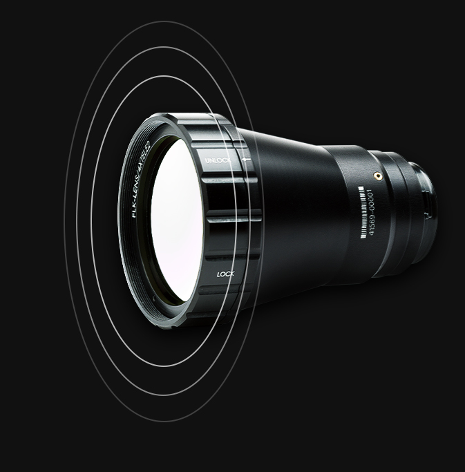

多达4种长焦/广角/微距可互换智能镜头
较之于标准镜头,可将目标放大2倍或4倍,可以看到更多细节
在狭窄的空间里工作时,使用广角镜头可以近距离观看较大的目标。
用于微米级小目标的检测,如芯片、器件等,最小检测目标尺寸可达25微米(工作距离为10毫米处)。

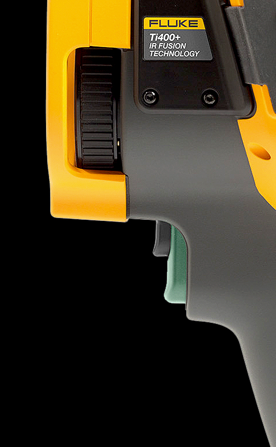

极简操控,快速上手
符合人体工程学设计

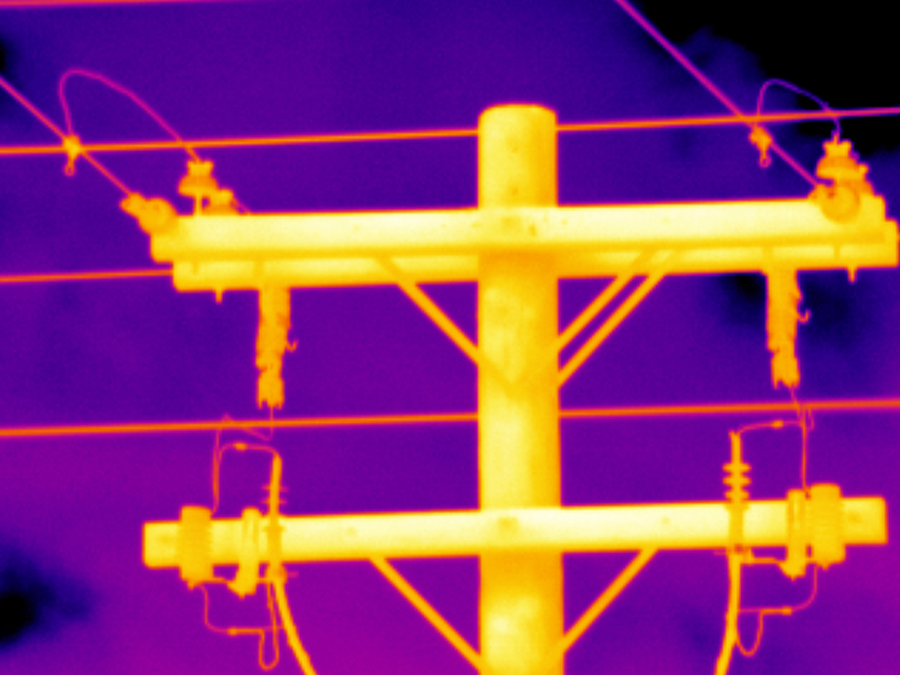

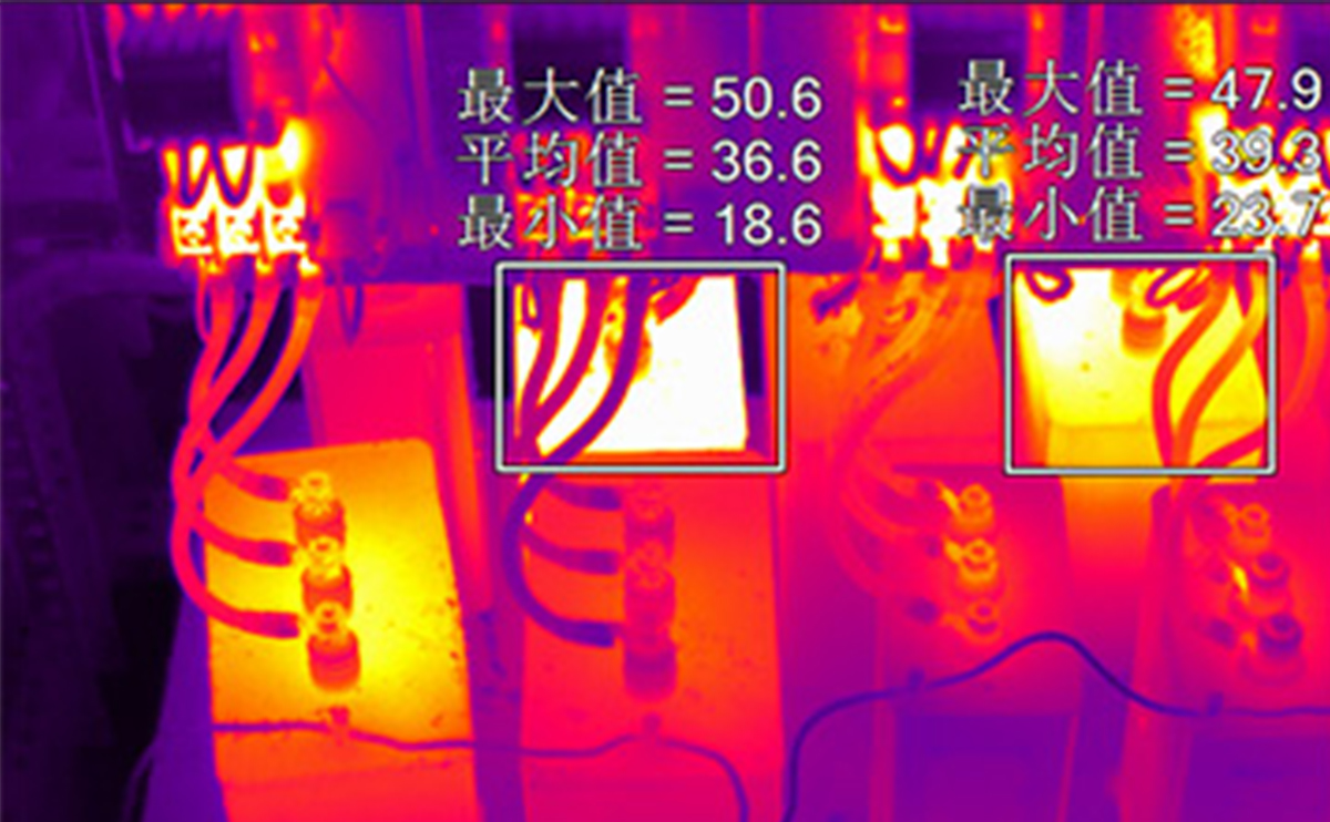

由于环境温度升高,会使得设备表面温度升高,超过70度的绝对温度限值,高温会使得部分电气设备加速老化,如电容,增加事故发生的概率。

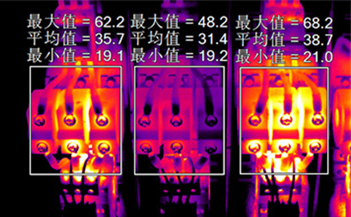

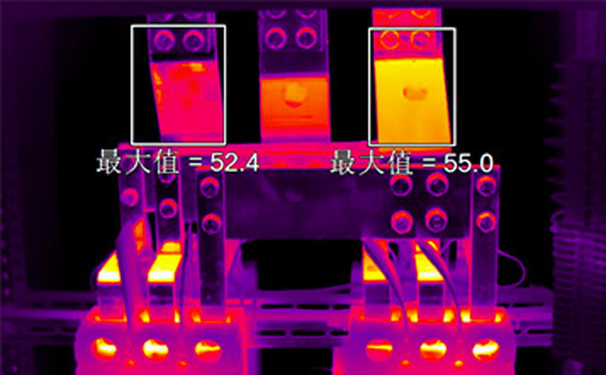

  • 三相母排
    C相与另外两相差了18℃,超过温差15℃限值。
  • 电气接头
    A、C相和B相温差超过20℃,超过温差15℃限值。
  • 电容器
    电容器所在的环境温度不能超过40℃,否则可能会引起爆炸事故。

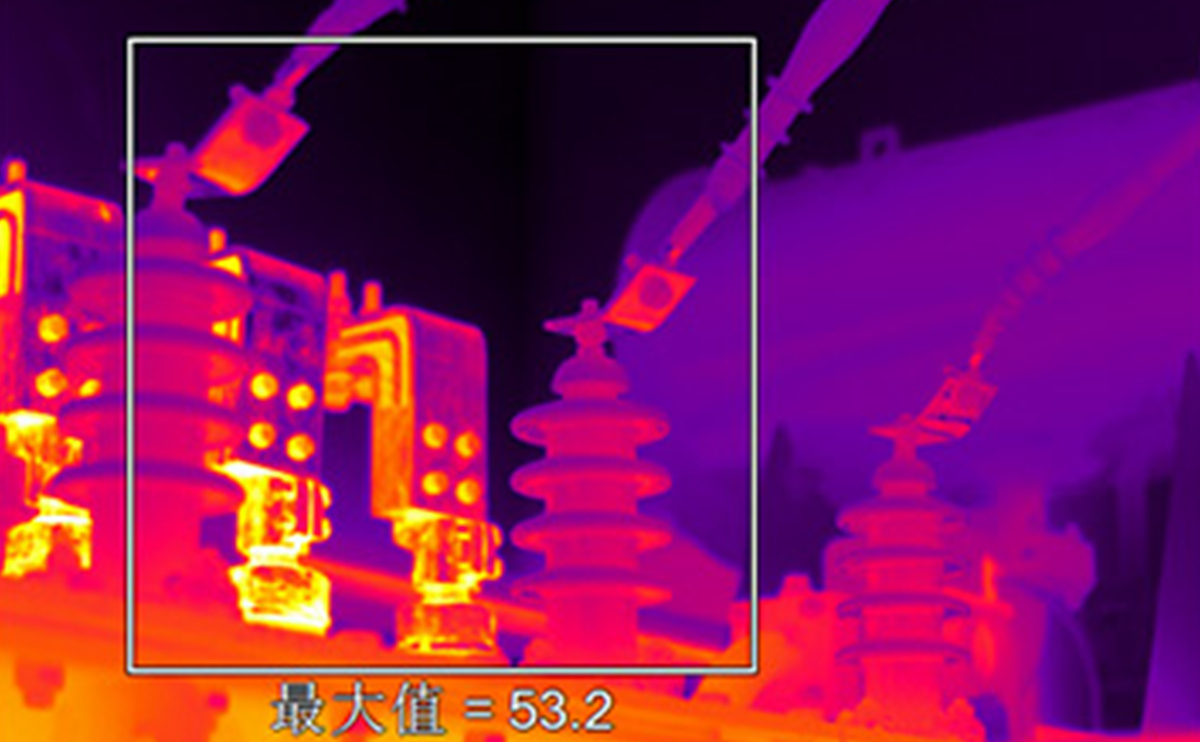

  • 变压器
    一般变压器的出线接头不能超过70℃或三相温差不能超过15℃。油浸式变压器需定期检测:冷却循环箱、油枕液位;干式变压器还需检测:铁芯。

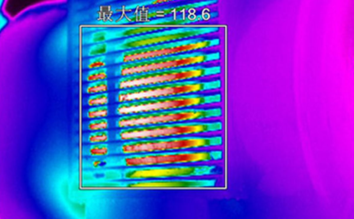

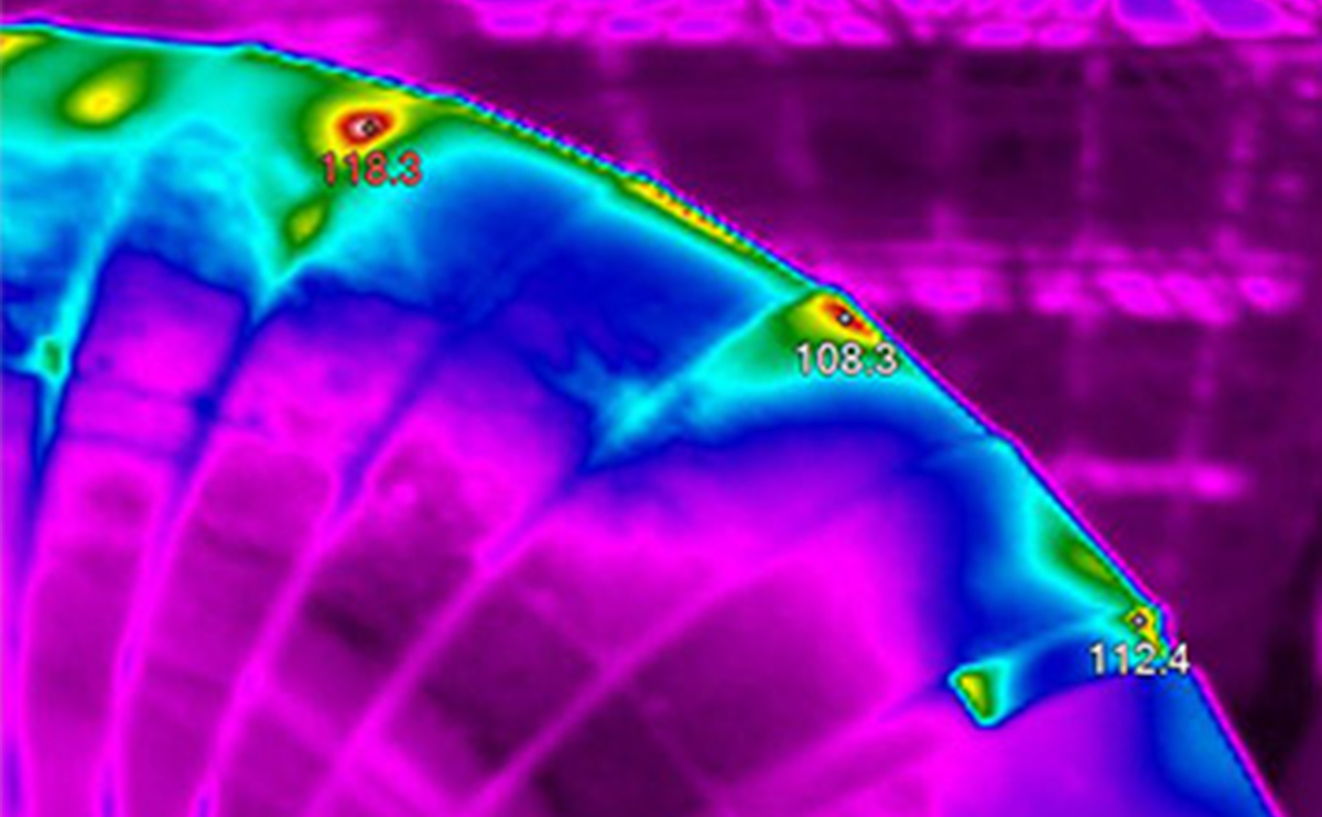

由于环境温度升高,会使得设备表面温度升高,如电机表面温度超过90度的话,即判断为老化、过载或冷却不良问题。
  • 电机外壳
    外壳温度达到118℃,远超过90℃的最高限制,此原因是高温环境造成这台制冷电机的负载过大,容易引起烧毁。

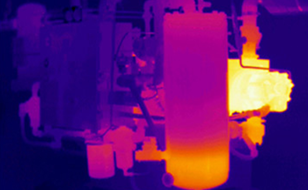

  • 空气压缩机
由于环境温度升高,会使得电子产品的散热不充分,加速电子元器件的老化

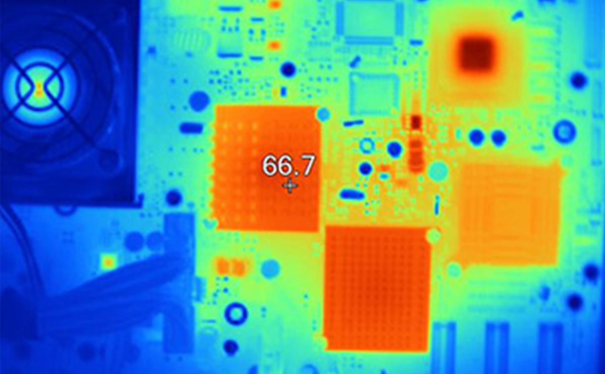

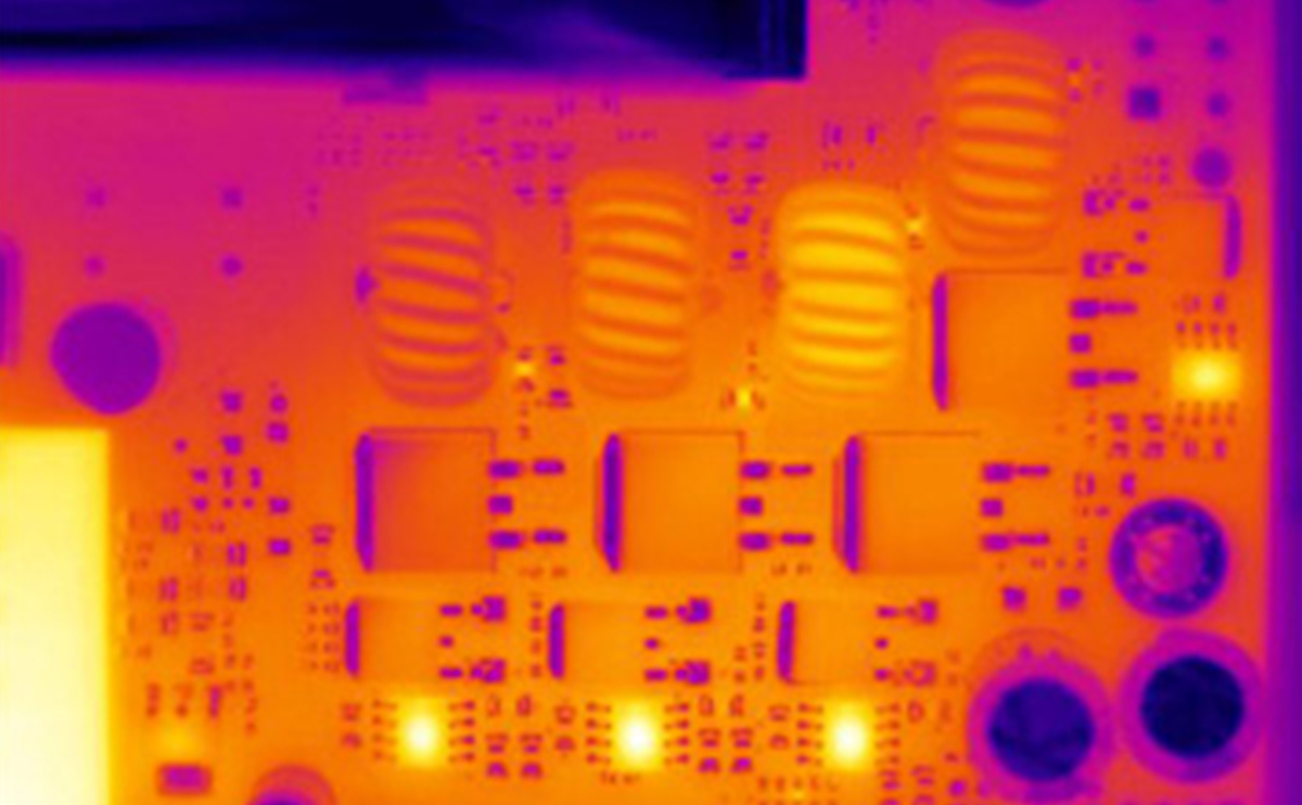

  • 电路板
    电路板热分布用于改善散热设计。
  • 电路板芯片
    检测电路板芯片,帮助进行器件筛选。

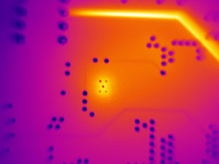

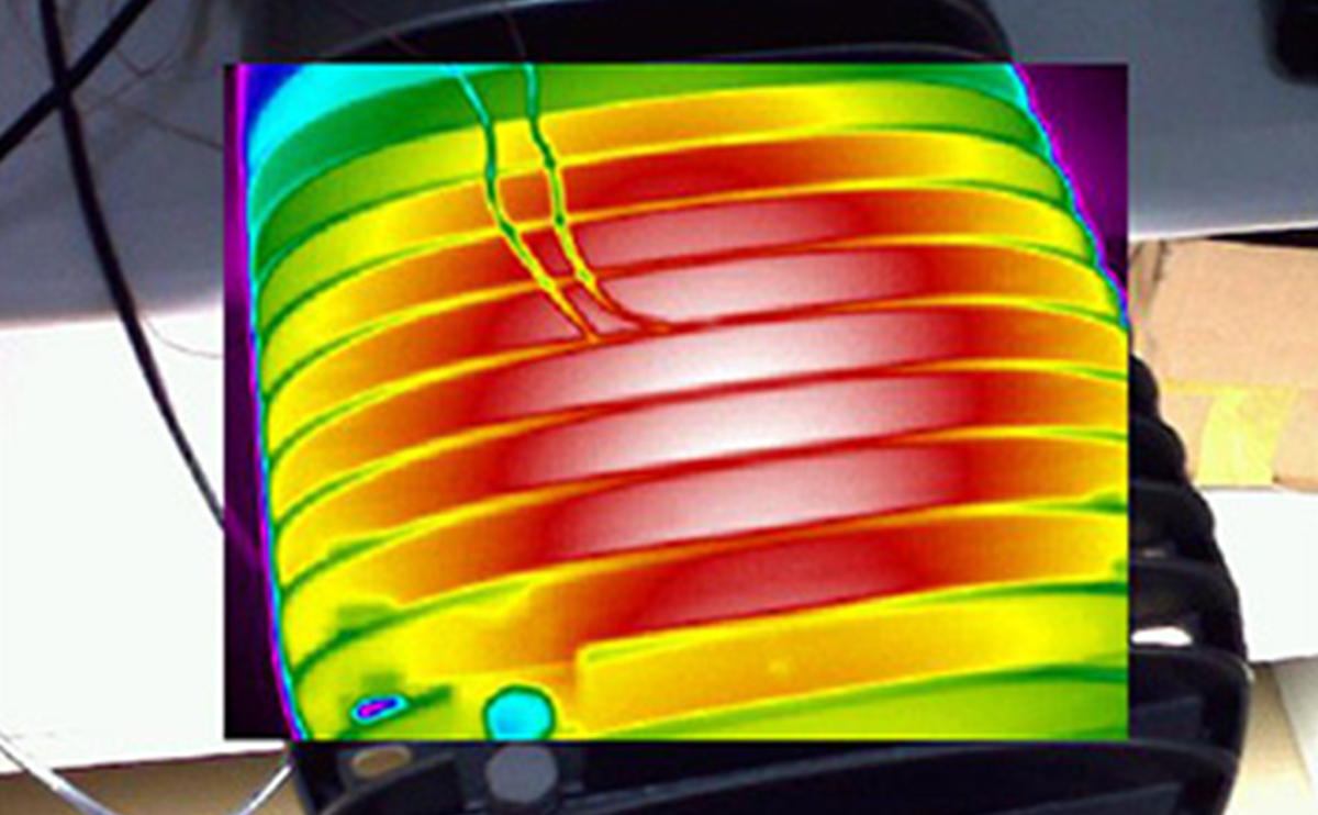

  • LED灯具
    分析LED灯具散热片温度分布,提高散热效率。

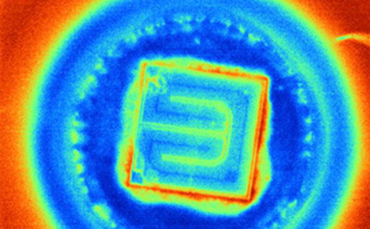

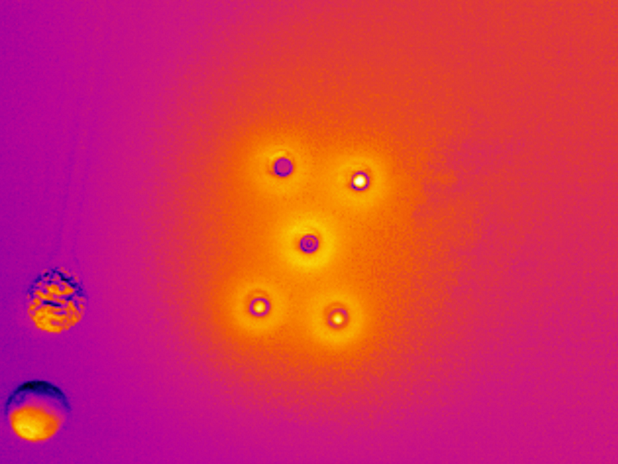

  • LED芯片
    2mm的LED芯片,加装选配镜头后可检测微米级别小目标。

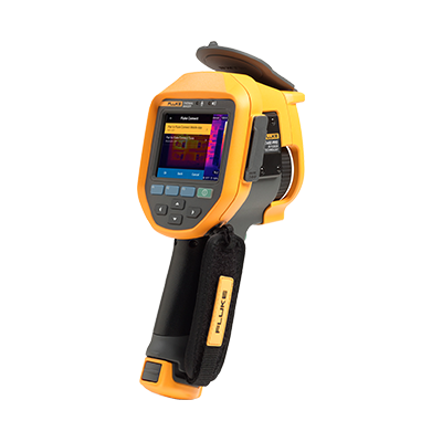

Fluke Ti401Pro
  • 640×480像素,查看图像中的小细节和更快地发现异常现象。
  • 观察目标更灵活,可互换智能镜头可覆盖从微小到巨大的目标 —无 需校准,2 倍和 4 倍长焦镜头、广角和微距镜头。
  • LaserSharp® 自动利用内置激光测 距仪计算和显示目标的距离。
  • 带颜色报警,快速突出显示超出预设“正常”温度范围的区域。
  • HDMI 高清视频输出,看到更多细节,图像不失真。标准接口,连接即可使用,直接在显示设备上播放高清实时视频。
  • 像素: 640*480
  • 连续数据输出及处理功能:
  • 聚焦方式:lasersharp自动,手动
  • 测量范围:-20~650°C
  • 可更换镜头:长焦/广角/微距
  • 自动捕捉(温度和间隔):
  • IFOV,mrad:0.93
  • 远程显示:
  • 热灵敏度(NEDT)(30°C):0.078°C

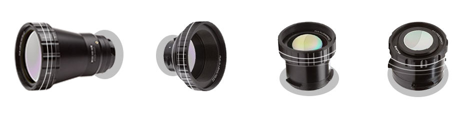

支持镜头
具有镜头兼容性,可捕获从微小到巨大的一切对象。

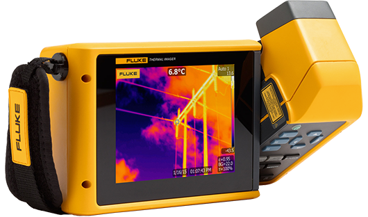

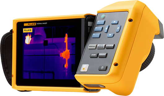

TiX501
TiX580
640x480 像素 。精密位移成像技术提升画质到 1280x960(TIX580)
5.7 寸大触屏 / 240 度可旋转镜头
MATLAB® 和 LabVIEW® 二次开发接口和驱动 *
Fluke Connect® SmartView® 电脑 / 手机端无线热图传输
支持镜头
提供广角镜头,2 倍和 4 倍长焦镜头,以及 25 微米/微距镜头,可让您捕获近处或远处的图像满足更广阔的应用需求.

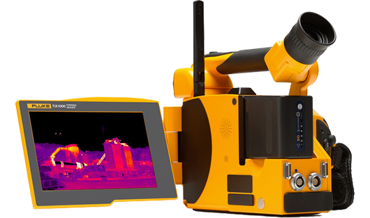

TiX1000
TiX620
温度量程最高达到-40°C至2000 °C(TiX620,最高到600 °C)
更多的数据传输/存储方式数据可以快速传输/存储至:仪器内存/SDHC卡/ USB / GigE Vision /Wifi等, 有力保证获取大量数据, 作为深度研究的有力依据。
MATLAB® 和 LabVIEW®的兼容性允许用户整合热像仪数据、红外视频与红外图像以支持研发分析。
高帧频模式:利用最高达240Hz(TiX620最高到120Hz)帧频实现对高速温度变化/快速位移的目标进行连续检测, 可以获得目标的温度变化趋势, 或高速位移过程中, 真实的温度值。
提供八种镜头(TiX1000)及三种镜头(TiX620)选项满足不同应用需求。
支持镜头
