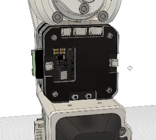

结构设计

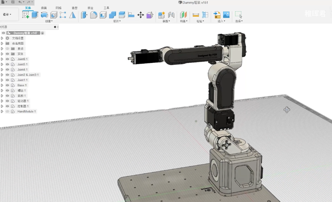

驱动方案确定之后,紧接着就是结构设计,以下为设计图最终版本:
大家有没有注意到这张图的一个亮点?
没错,这个最终版本是第 151 版,在此之前还有 150 个版本稿,稚晖君都直呼:“这次的作品是我至今为止画过最复杂的结构设计了。”
从图中可以看到,这款机械臂一共使用了 6 个电机和 6 个谐波减速器,机身主体采用铝 CNC 加工,装饰组件则由 3D 打印制作,为了美观,控制电路上也都集成在本体上。

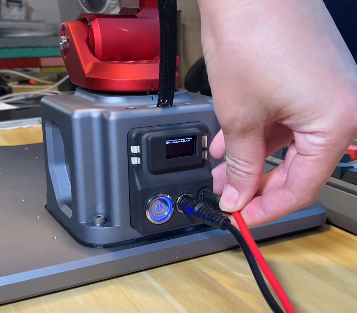

整套机械臂的电路设计也非常复杂,其中涉及到了电源模块、电机驱动、计算模块、通信系统等很多方面,光各种型号的 MCU 就用了 12 个。此外,为了后续的扩展性够强,能在交互方面做一些独特创新,稚晖君在机体上还搭载了 WiFi、蓝牙、2.4G 等多种无线能力。
当然,这都是次要的,在电路方面最主要的还是主控制器和电机伺服驱动器
先说电机伺服驱动器吧,稚晖君将其设计为电机一体式的驱动,支持 CAN 总线和功率机联,因此整套系统下来,仅需 4 根线即可将 6 个电机以及末端执行器全部连接起来。不仅如此,这款驱动器的性能也非常优秀,使用 FOC 加斩波恒流,并且添加了高精度的磁编码进行闭环控制,因此避免了像传统步进电机那样丢步的可能,在最高转速和效率方面也表现不俗。

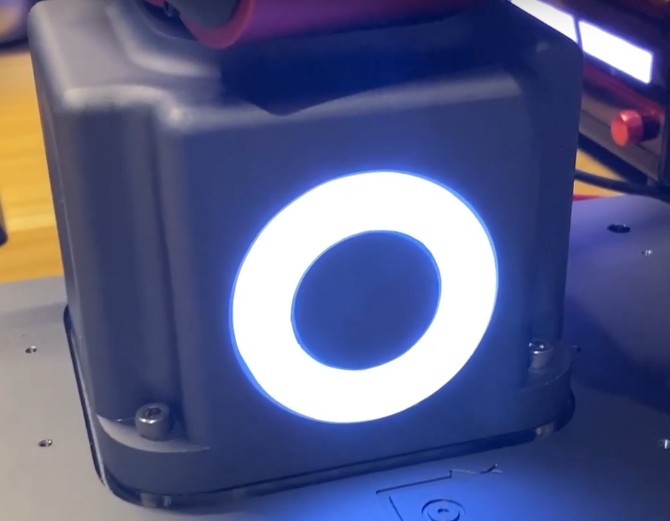

除了核心算法外,软件部分还包括命令行和图形化的上位机、手机端的 APP 以及无线示教器固件等。另外,可能还有人注意到了机械臂底座上有一个又大又圆的灯环:
看起来是不是很像......没错,就是鸿蒙的 Logo,这台机械臂主控制器里运行的是 LiteOS 内核的鸿蒙系统。

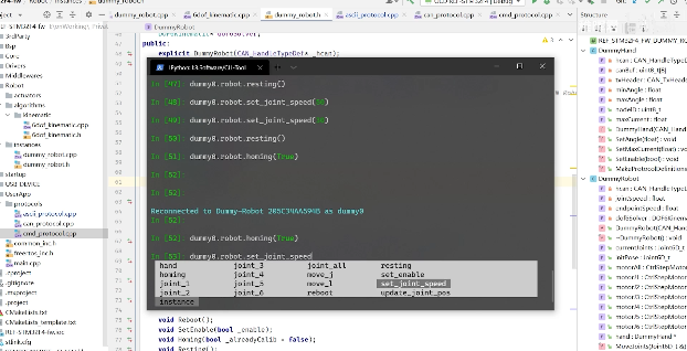

这是一种最简单的交互方式,机械臂通过 USB 连上电脑会出现一个串口号,使用者能很方便地用串口命令来控制机械臂,还可以选择多种坐标方式,例如关节坐标系、世界坐标系、工具坐标系等,而所有的姿态结算均在机械臂内部完成。
使用命令行
通过稚晖君设计的 REF 自带的 RPC 框架,可实现更大自由度的机械臂控制和各种参数设置。

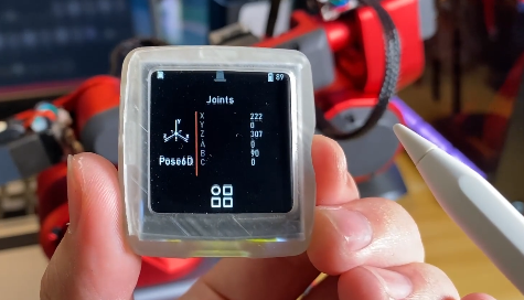

但很多协作机器都有手动示教功能,所以稚晖君觉得这并不算炫酷,因此他设计了一个开启示教功能的特别方法:一个无线智能小终端。
这个无线示教器名为 Peak,其功能非常多,可通过低功耗蓝牙和机械臂进行无感连接以实时显示机械臂的各种状态信息,还可以切换各种功能,其中就包括进入示教模式。

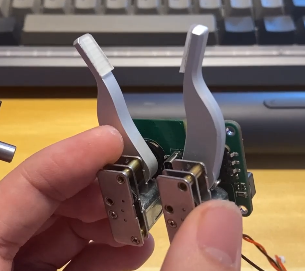

不仅如此,考虑到机械臂的实用性价值,稚晖君还为机械臂设计了一个带力反馈的微型夹爪,也就是说,使用者可随时得知夹爪正在抓取东西的力度。
