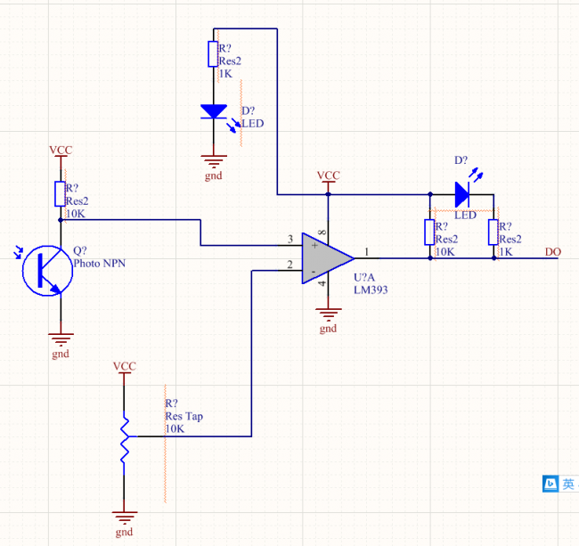

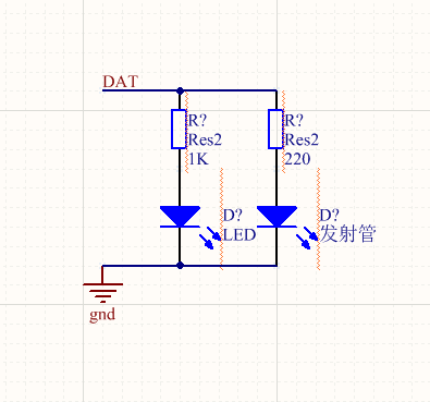

测速使用的两对红发收发管,当飞行的物体依次经过两个监测点的时候,分别记录时间,然后通过距离、时间计算出物体的速度。
红外发射板原理图
红外接收板原理图

下面是检测灵敏度调节的一段视频,大概20S。灵敏度调节到能检测一根头发丝通过的程度。调试的时候观察LED是不准确的。最快捷的方式是用万用表测量输出,然后开始慢慢拧电位器,LED从灭到亮,输出电压掉到0.1V多点的时候最灵敏又不至于输出2点几V。
