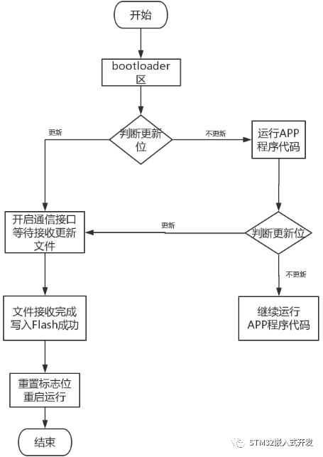

IAP编程的流程
IAP编程将Flash区分成的两个区域,bootloader区和app用户代码区具有截然不同的功能。bootloader区,主要实现接收程序文件,并将该程序写于特定位置的Flash区域。而这里接收外部程序文件,就需要实时和外部通信了。
STM32单片机与外部通信大多是通过自身的串口接收和发送数据,不过STM32单片机的串口可以外接多种通讯接口,例如422、485、GPRS及ESP8266等。即我们可以通过串口外接蓝牙模块、WiFi模块或者是其他网络模块,就可以实现远程的文件传送更新单片机程序了。
app用户代码区则是主要实现我们所需要的功能操作,除此之外app用户代码区还需要实时检查代码运行情况,通过判断更新程序的标志位来判断是否需要升级程序。若是需要升级程序则进入bootloader区进行代码更新;若不需要则继续运行功能函数代码即可。
因此IAP编程下的单片机运行流程如下图:
根据运行流程,我们可以总结出简单几条bootloader设计过程中需要注意的地方:
精简、程序尽可能精简。在单片机Flash有限的情况下,bootloader代码占用Flash的空间越小,则APP程序代码就可占用更多,实现更多功能函数。
标志位不受复位的影响。
Bootloader中尽量不使用中断。
