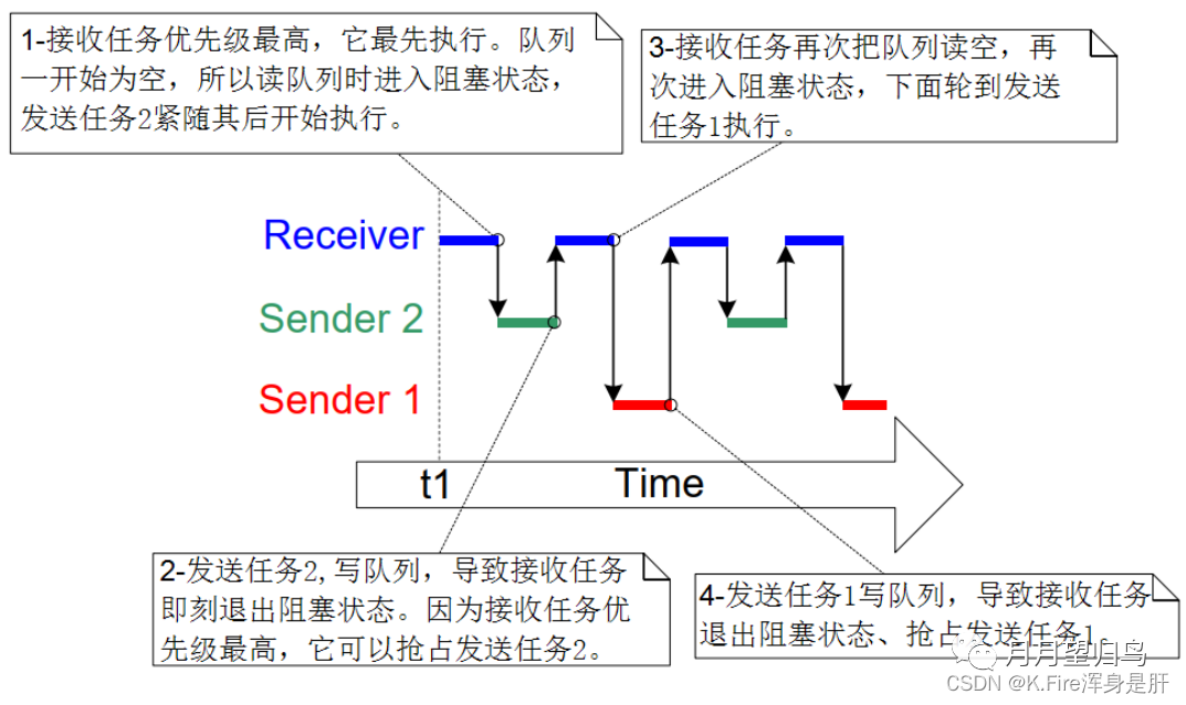

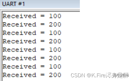

在这个程序中,有一个接收队列数据的任务,两个发送队列数据的任务,接收队列数据的任务优先级高,先执行,但是这时队列为空,触发该任务阻塞,这时低优先级的任务交替执行,向队列中发送数据,接收任务发现队列不为空后(解除触发的事件),立刻被唤醒从队列中读取数据并打印出来,实验结果和逻辑图如下:
