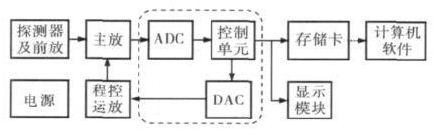

整个核谱仪的硬件系统由探测器及放大电路模块、高速数据采集和处理模块、程控运放模块、存储和显示模块组成。系统的结构如图1 所示。
图1 硬件系统结构框图

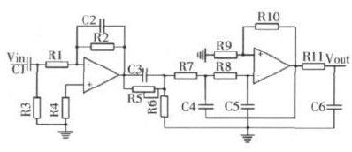

主放电路的主要作用是对信号进一步进行放大成形,以方便后续测量。经前置放大的信号首先通过C1-R3 组成的微分电路成形,然后通过一个反相线性放大节进行线性放大,利用C3-R5-R6极零相消电路消除下冲,然后经过有源积分滤波器将信号进一步放大成形,这时的信号就可用于后续工作中。主电路如图2 所示。
图2 主电路

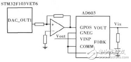

1. 3 稳谱电路设计
设计了由单片机自身携带的DAC 所组成的程控运放,目的是为了让系统自动调节由各种外界条件引起的测量数据的偏差,增加系统的稳定性和测量数据的准确性。程控运放电路如图4 所示。
图4 程控运放电路

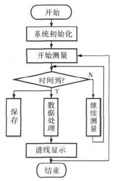

核谱数据处理程序在keil 编译环境下编写,可以完成基本的核谱分析: 谱线显示、寻峰及元素的定性分析等。软件程序流程如图5 所示,控制器在收集数据的同时对收集的数据进行处理,并通过显示模块显示。
图5 软件程序流程

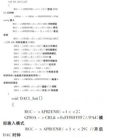

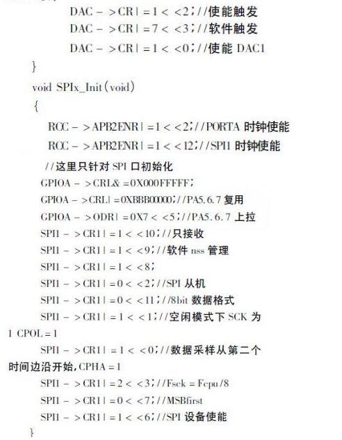

在系统工作前首先要对系统进行初始化,下面给出了A/D、D/A、SPI 的初始化程序。其中ADC 选用ADC1 的通道0,独立连续转化模式,用于传输数据到SD 卡的SPI 总线采用八位数据传输模式,代码为:

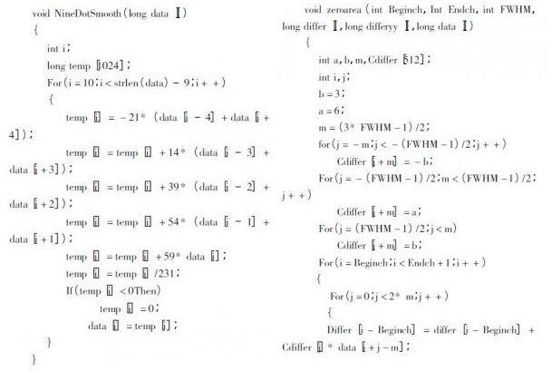

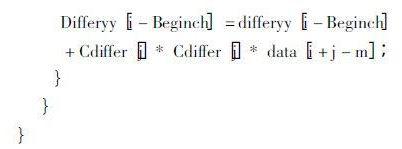

谱线处理包括谱光滑、寻峰及计算峰面积等几方面的内容。其中谱光滑采用了多项式最小二乘拟合法,寻峰采用了对称零面积法,计算峰面积采用了线性本底法。最小二乘拟合的基本思想就是用一个n 次多项式与W = 2m + 1 个谱数据点逐次分段进行拟合,以达到光滑的目的。设在谱数据中取2m + 1
对称零面积法的思想是对称的面积为零的“窗”函数与实验谱数据进行褶积变换,对线性基底的褶积变换将为零,只有存在峰的地方不为零。这样就可以准确找出峰位所在。程序为:
