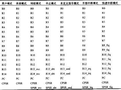

    1.2.ARM寄存器:
  • 31个通用寄存器 : R0~R7(未备份寄存器) , R8~R14(备份寄存器) , R15( 程序计数器PC )
  • 6个状态寄存器   : CPSR( 当前程序状态寄存器) , SPSR(备份程序状态寄存器)

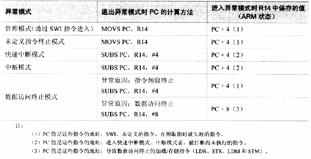

2.ARM状态下当异常发生时, 处理器将切换进相应的模式:
    2.1. 当异常发生时, 处理器将自动完成以下事情 :
  • 在异常工作模式的连接寄存器R14中保存前一个工作模式的下一条指令(即将执行)的地址,
        对于ARM状态, 这个值是当前PC值加4或者加8
  • 将CPSR的值复制到异常模式的SPSR
  • 将CPSR的工作模式位设为这个异常对应的工作模式
  • 令PC值等于这个异常模式在异常向量表中的地址 , 即跳转到异常向量表中执行对应的指令
    2.2. 当从异常模式返回到之前的工作模式时, 则需软件完成以下工作 :
  • 进入异常时, R14保存了前一个工作模式的下一个指令地址 ,所以要将他减去一个适当的值
  • 将SPSR的值复制回CPSR
    2.3. 关于R14在发生异常时保存的地址参考表:

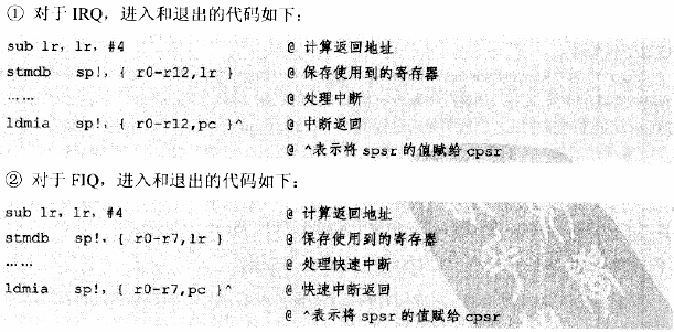

    3.3. 进入、退出中断或快速中断时, 需要保存、回复中断的运行环境

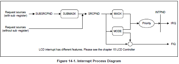

    3.4. 设置中断涉及到的寄存器 .
    3.4.1. 外部中断被分为被SUBSRCPND/SUBMASK寄存器控制的中断,不被
             SUBSRCPND/SUBMASK寄存器控制的中断.
    3.4.2. 外部中断必须经过SRCPND( SOURCE PENDING)寄存器的控制
    3.4.3. 外部中断最终经过INTMASK(中断屏蔽)与INTMODE(中断模式)寄存器
             的控制
    3.4.4. 外部中断经过PRIORITY(优先级寄存器)的仲裁决定优先级
    3.4.5. 通过INTPND寄存器来确认中断的发生以及清除中断 ,同一时间内只有一位
              被置一
