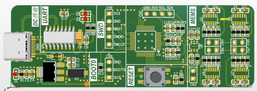

本章主要介绍如何修改VL6180X传感器的I2C地址,并成功驱动设备以使用新的地址。VL6180X是一种多功能、高性能的接近和环境光传感器,常用于测量物体与传感器之间的距离、检测物体的接近程度以及测量环境光强度等应用。
在某些情况下,可能需要在同一I2C总线上使用多个VL6180X传感器,或与其他I2C设备共享总线资源。由于每个VL6180X传感器具有默认的固定I2C地址,这可能导致地址冲突,从而阻碍多个传感器的同时使用。为了解决这个问题,可以通过修改传感器的I2C地址来避免冲突,并使其能够在同一总线上与其他设备共存。
修改VL6180X传感器的I2C地址,通过配置传感器内部寄存器来修改I2C地址。将提供具体的寄存器配置值和步骤,确保能够成功更改传感器的地址。然后驱动新地址的VL6180X传感器,使用新的I2C地址与VL6180X传感器进行通信。

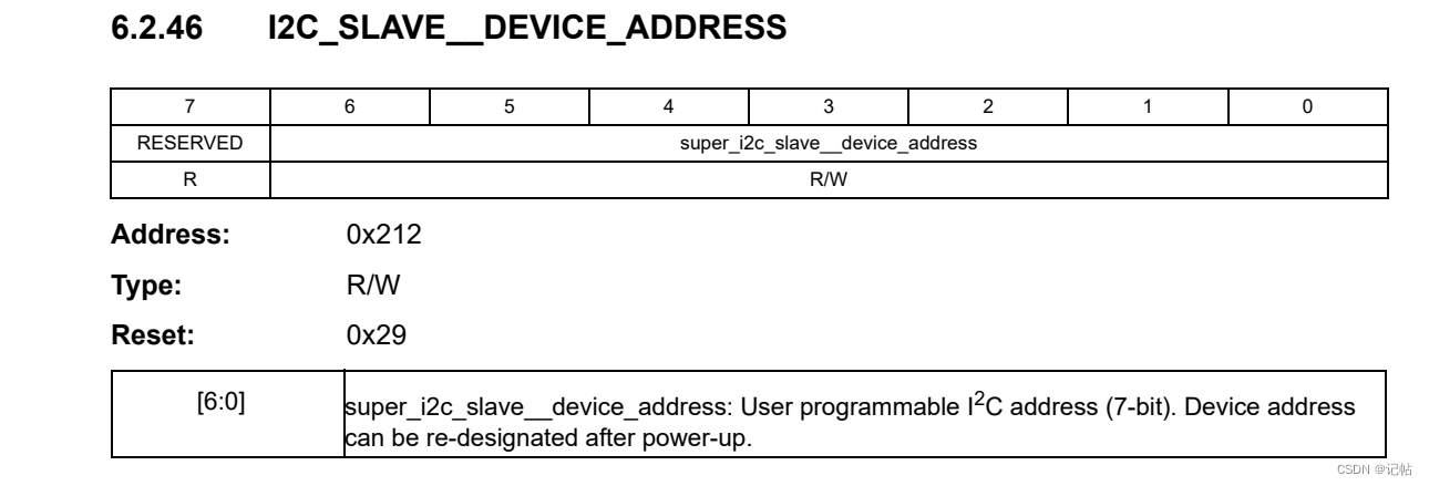

VL6180X使用I²C总线进行通信。默认情况下,VL6180X的7位地址为0x29。然而,为了避免地址冲突并允许多个传感器共享相同的I2C总线,用户可以通过向寄存器I2C_SLAVE__DEVICE_ADDRESS(寄存器地址为0x212)写入自定义的7位地址来修改传感器的地址。
在使用I2C总线和修改传感器地址时注意以下事项:确保正确连接上拉电阻、避免短路或接线错误、提供稳定的电源供应等。
在这里插入图片描述
查看寄存器I2C_SLAVE__DEVICE_ADDRESS {0x212}可以得知每次上电之后地址会恢复为初始值。

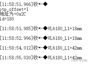

首先使用VL6180X_Init函数初始化传感器,接下来通过调用VL6180X_SetDeviceAddress函数来修改设备地址。这个函数需要两个参数:旧的设备地址(即初始的设备地址)和新的设备地址(你希望将传感器的地址修改为的值)。
/* USER CODE BEGIN 2 */
HAL_GPIO_WritePin(GPIOB, GPIO_PIN_1, GPIO_PIN_RESET);
HAL_GPIO_WritePin(GPIOB, GPIO_PIN_2, GPIO_PIN_RESET);
HAL_GPIO_WritePin(GPIOB, GPIO_PIN_8, GPIO_PIN_RESET);
HAL_GPIO_WritePin(GPIOB, GPIO_PIN_9, GPIO_PIN_RESET);
HAL_GPIO_WritePin(GPIOB, GPIO_PIN_13, GPIO_PIN_RESET);
HAL_GPIO_WritePin(GPIOB, GPIO_PIN_14, GPIO_PIN_RESET);
//VL6180_4
HAL_GPIO_WritePin(GPIOB, GPIO_PIN_4, GPIO_PIN_SET);
HAL_GPIO_WritePin(GPIOB, GPIO_PIN_5, GPIO_PIN_SET);
HAL_Delay(1);
VL6180X_Init(VL6180X_DEFAULT_I2C_ADDR1);
/************修改VL6180_4地址为VL6180X_DEFAULT_I2C_ADDR2(0x2A)*********************/
VL6180X_WriteByte(VL6180X_DEFAULT_I2C_ADDR1,0x0212,VL6180X_DEFAULT_I2C_ADDR4);
// HAL_Delay(100);
uint8_t ii=VL6180X_ReadByte(VL6180X_DEFAULT_I2C_ADDR4,0x0212);
printf('地址为=0x%Xn',ii);
VL6180x_UpscaleSetScaling(VL6180X_DEFAULT_I2C_ADDR4,3);//缩放x3
uint8_t id=VL6180X_Read_ID(VL6180X_DEFAULT_I2C_ADDR4);
printf('id=%dn',id);
  /* USER CODE END 2 */

测试结果
测试距离结果如下所示。
