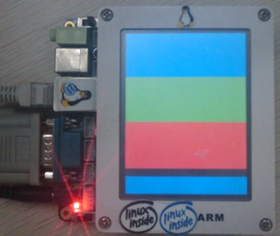

我只要简单的几步就可以实现g-bios的编译和烧写。以下是启动到g-bios-bh.bin后出现的三色屏。
   我已经在mini2440上成功的用g-bios启动了Linux系统(使用nfs挂载rootfs)。对于maxwit,还有更多的东西需要研究。
