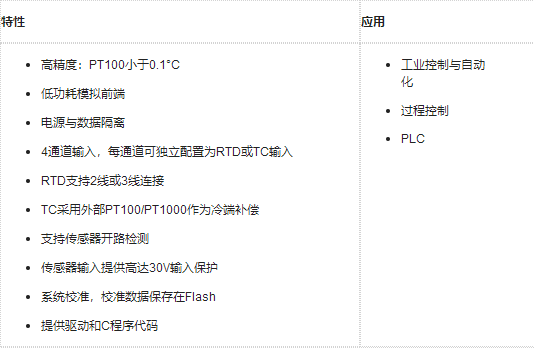

MAXREFDES1154:4通道通用温度测量(TC&RTD)方案
MAXREFDES1154是Maxim通用模拟输入板卡之一,四个通道可分别配置成RTD(阻值小于4kΩ)、热电偶输入,提供电源和数据隔离。整个板卡尺寸为5.1cm x 9.1cm,板上安装了STM32微处理器和模拟前端,低功耗、24位ADC MAX11410实现精确的传感器测温。系统典型功耗低于300mW,适合任何高精度温度测量应用。电路原理框图如图1所示。

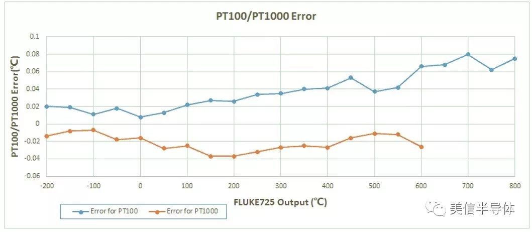

MAXREFDES1154 measurement error @25°C (PT100/PT1000)

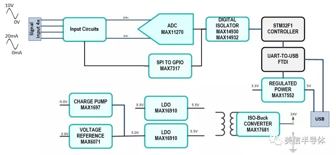

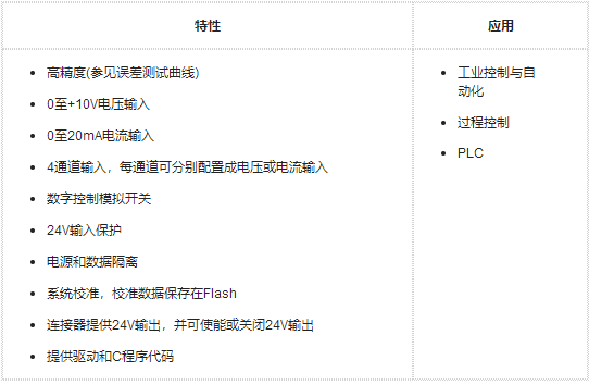

MAXREFDES1152:4通道、通用模拟电压/电流输入

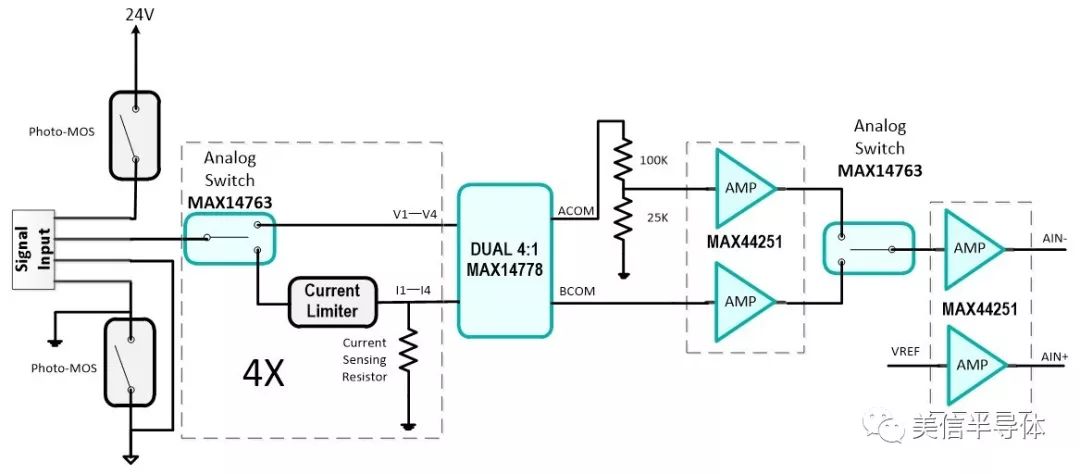

MAXREFDES1152支持4路模拟电压(0-10V)、模拟电流(0-20mA)输入,以及2线、3线、4线制传感器测量。提供电源和数据(2.75kVRMS)隔离。板卡模拟前端由超摆幅模拟开关、精密运放以及24位ADC(MAX11270)组成,通过STM32F1微控制器实现电压/电流及传感器输入配制与切换、采样及数据收集。ADC采样数据存储在内部SRAM,用户通过终端程序读取采样数据或执行系统校准,并可利用第三方软件进行数据分析。所有控制信号通过MAX7317 SPI-GPIO扩展器发送,MAX7317与MAX11270 ADC共用SPI接口。整块板卡尺寸为5cmx10.6cm,功耗低于500mW。适用于工业PLC等任何高精度测量应用。原理框图如图3、图4所示。
图3. MAXREFDES1152原理框图
图4. MAXREFDES1152模拟通道框图

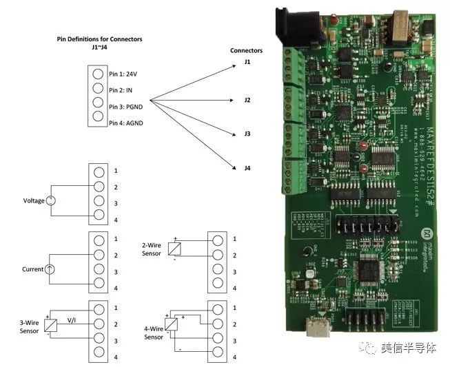

图5. 输入配置

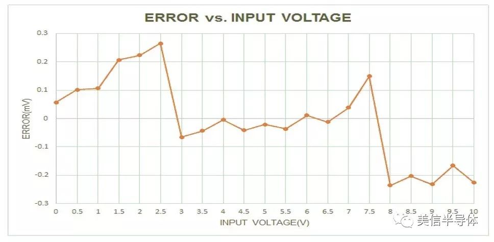

MAXREFDES1152电压测量误差曲线,FLUKE 725S输出0V—10V电压@25°C
