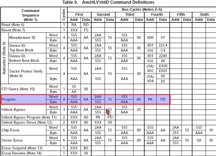

在虽然 S3C2440 和S3C2410 对于Nor Flash 的链接都是一样的,但是SBC2410 使用的AMD 的Nor Flash 芯片,而mini2440 使用的SST 的Nor Flash。这两款芯片在写入时所使用的块大小、时序和指令代码有差别,所以必须根据芯片的数据手册进行修改。主要的差别请看数据手册的对比:
SST39VF1601:
u-boot-2009.08在mini2440上的移植(二)
 Am29LV160:
在u-boot中对Nor Flash的操作分别有初始化、擦除和写入,所以我们主要修改与硬件密切相关的三个函数flash_init、flash_erase、write_hword。

有原理图可知,一般NorFlash放在Bank0.所以CONFIG_SYS_BASE=0,但是开启mmu后baseaddr=地址0映射到的新地址。0x555<<1的原因是LADDR1与A0连接。也就是0x555表示片内第0x555个word(16bit)。

在write_hword函数中修改或添加后代码如下:
tatic int write_hword (flash_info_t * info, ulong dest, ushort data)
    vu_short *addr = (vu_short *) dest;
    ushort result;
    int rc = ERR_OK;
    int cflag, iflag;
    int chip;
    MEM_FLASH_ADDR1 = CMD_UNLOCK1;
    MEM_FLASH_ADDR2 = CMD_UNLOCK2;
    //MEM_FLASH_ADDR1 = CMD_UNLOCK_BYPASS;
    MEM_FLASH_ADDR1 = CMD_PROGRAM;
    //*addr = CMD_PROGRAM;
    *addr = data;
