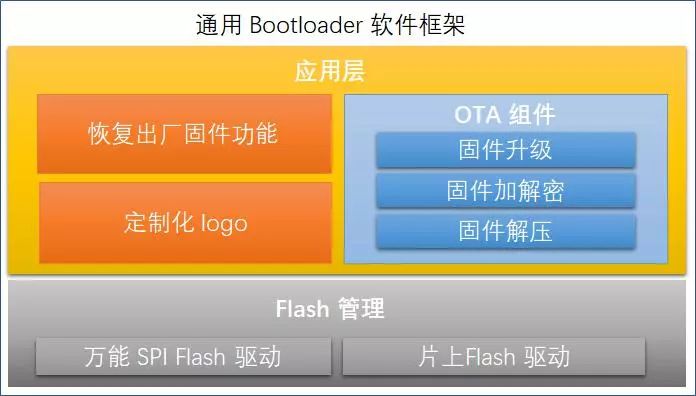

在本次操作中的LED电子数字时钟屏采用的主控芯片是STM32F401RCT6,FLASH为256K,焊接了一个外置SPI接口的 flash芯片;在添加bootloader功能前需要设计分区,对于分区操作有一定的要求说明,暂且不细说,参考RT-Thread官网的说明如下,可以对Boot有一定的了解。
功能说明
Bootloader 的主要功能是更新 app 分区中的固件
分区表介绍

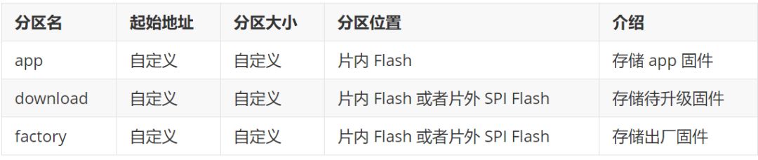

通用 Bootloader 中的分区表包含如下三个分区:
升级固件功能

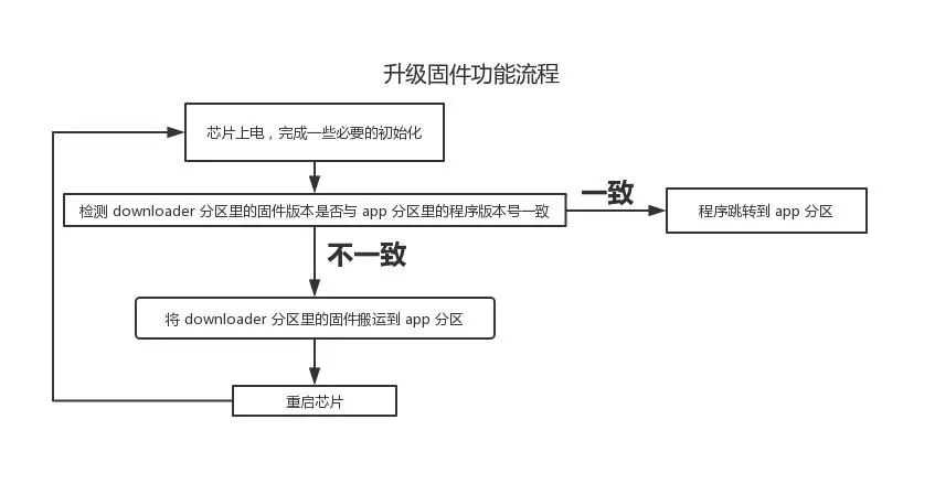

当系统需要升级固件时,Bootloader 将从 download 分区将固件搬运到 app 分区,主要功能流程如下所示:
Bootloader 启动时检查 download 分区和 app 分区中的固件版本。
如果两个固件版本相同,则跳转到 app 分区,Bootloader 运行结束。
固件版本不同则将 download 分区中的固件搬运到 app 分区。
在搬运的过程中 Bootloader 可以对固件进行校验、解密、解压缩等操作。
搬运完毕后,删除 download 分区中存储的固件。
重启系统跳转到 app 分区中的固件运行,Bootloader 运行结束。
Bootloader 工作过程如下图所示:

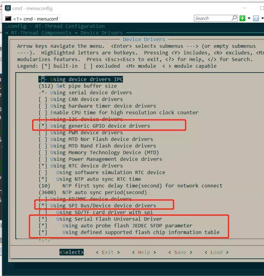

(1)在项目代码的目录下,通过ENV工具进入命令行,在命令行中输入menuconfig,如下图1所示:
图1 menuconfig配置界面

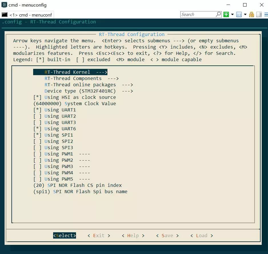

进入RT-Thread Components目录下的Device Drivers下选中Using generic GPIO device drivers和Using SPI Bus/Device device drivers 和Using Serial Flash Universal Driver 和Using auto probe flash JEDEC SFDP parameter 和Using defined support flash chip information tatble,如下图2所示:
添加配置后,返回到主界面,修改CS的引脚号为20.
图2 配置SPI驱动和GPIO驱动
保存并退出,在env命令行下输入scons --target=mdk5 重新编译生成工程。

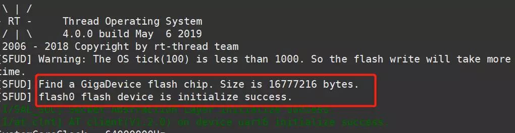

再用mdk5打开编译的项目工程,编译烧录到板子上,在启动信息可以判断外置flash已经添加驱动了,如下图3所示:
图3 启动打印spi flash芯片信息

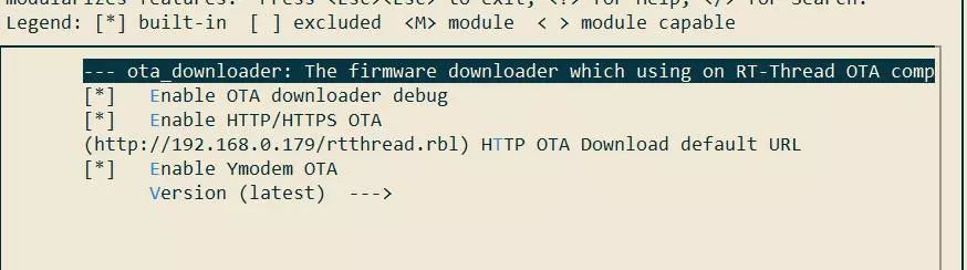

(2) 添加ota_downloader和FAL_Packages软件包还有SFUD的配置。
在env工具的命令行中,输入menuconfig 进入配置界面,进入RT-Thread online packages 目录下的Iot - internet of things 目录下选中[]ota_downloader,进入ota_downloader目录下选中[] Enable OTA downloader debug和[]Enable HTTP/HTTPS OTA(并且配置默认的URL为本机的ip地址的路径)和[] Enable Ymodem OTA,如下图4和图5所示
图 4 添加ota_downloader软件包
图5 配置ota_downloader软件包添加ymodem_ota和http_ota

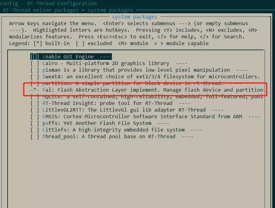

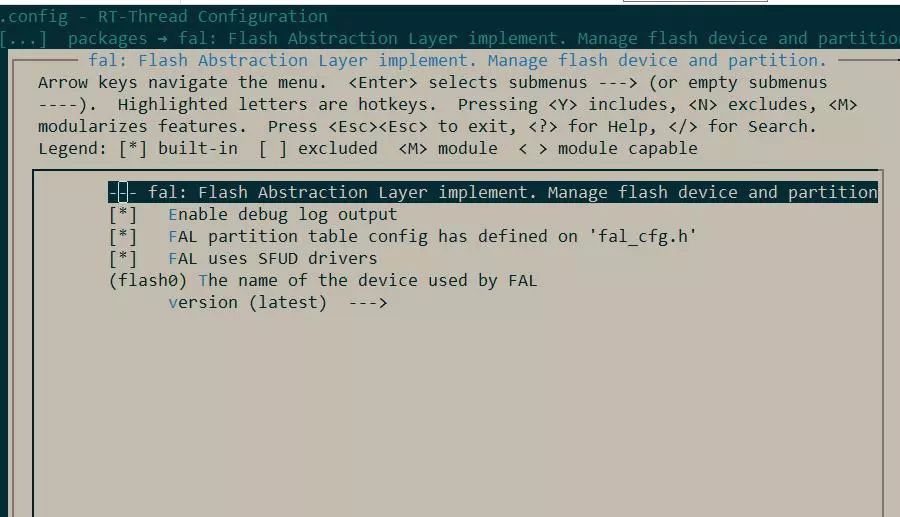

通过ESC按键返回到RT-Thread online packages 目录下system packages目录下选中fal: Flash Abrstraction layer…,如下图6所示
图6 添加FAL 软件包
进入选中该项 fal目录下,选中FAL partition table config has defined on ‘fal_cfg,h’和FAL uses SFUD driver,并且修改name 为flash0 具体配置如下图7所示
图 7 配置fal 软件包
然后保存并退出。在ENV工具的命令行中输入 pkgs --update 软件更新的指令,等下载完成后,就可以输入:scons --target=mdk5 重新编译生成新的工程。

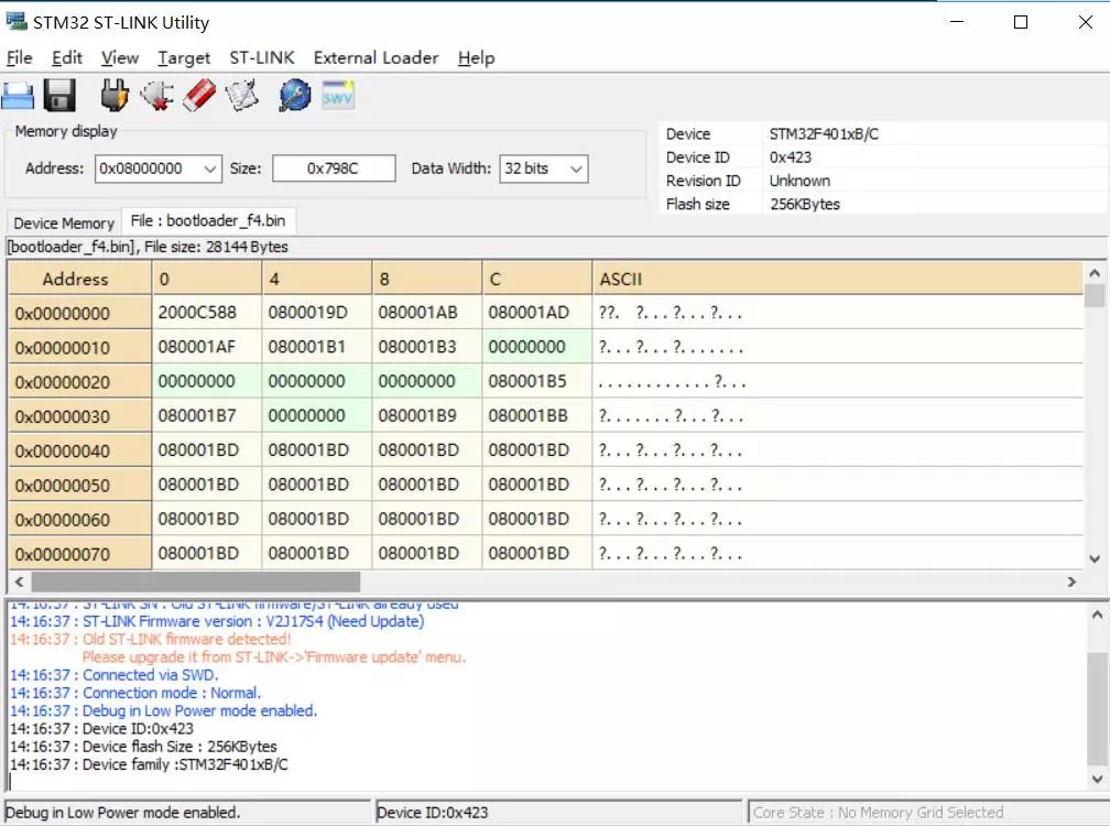

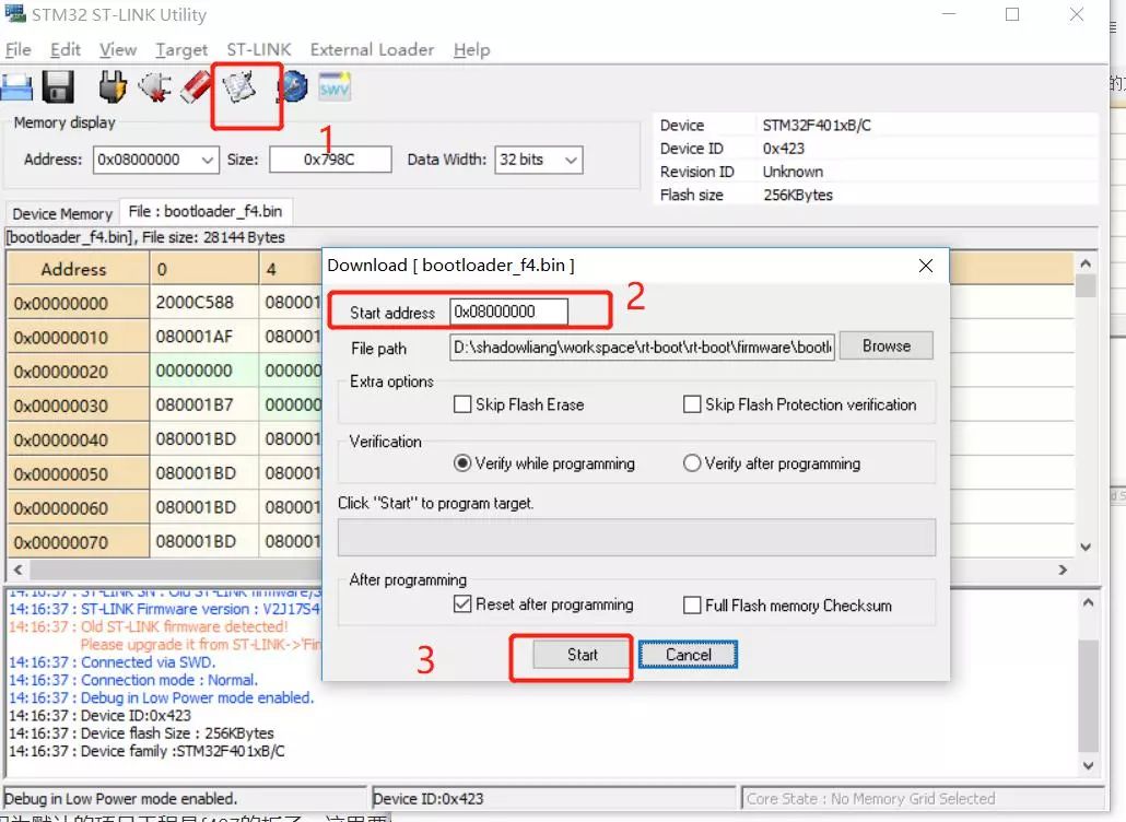

(4) 烧写boot.bin文件,boot.bin文件可以是烧录附件中的boot.bin文件,也可以是RT-Thread官网上通过网页生成的boot.bin,下面主要使用附件中的boot.bin文件的使用。烧录boot.bin文件主要使用ST-Link Utility工具。
步骤1:打开STM32 ST-LINK Utility工具,打开附件中的bootloader.bin文件,如下图8所示
图8 使用ST-Link Unitity 工具烧录boot.bin
然后,选择菜单栏上的烧录按钮,设置start address 为0x08000000为默认地址,然后选择start按钮,开始烧录,如下图9所示。
图 9 设置boot.bin的起始地址

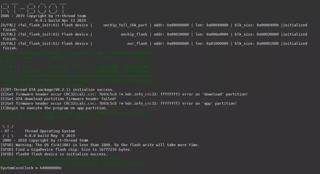

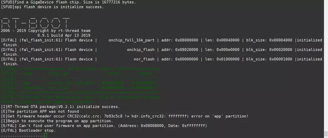

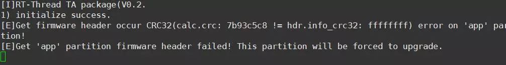

烧录完成后,在串口中会打印boot的信息,如分区表的信息等,如下图10所示
图 10 烧录boot.bin后启动
由于APP固件的启动地址还没有修改,所以会提示找不到APP分区,到此bootloader已经成功启动了,下面开始APP固件的启动地址进行修改。

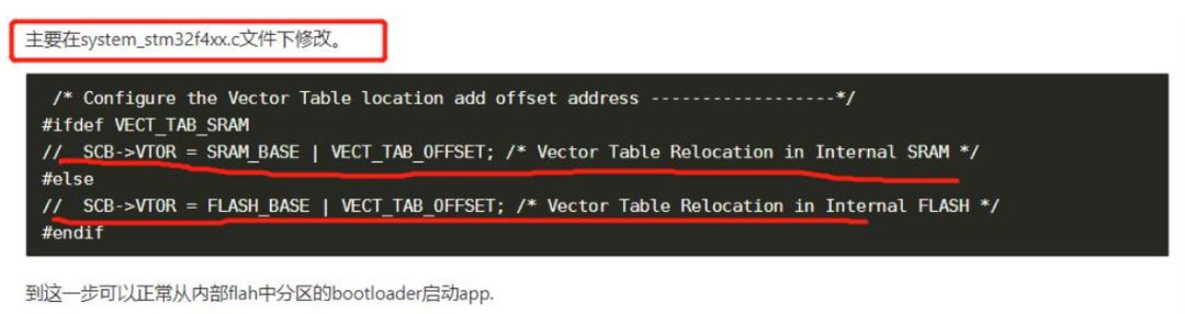

(5) APP固件分区的的启动地址修改

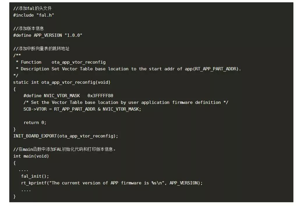

步骤1:在main.c中添加FAL 初始化代码和修改中断向量跳转地址,添加版本打印信息,具体操作如下图11所示。
图 11
步骤2:修改APP启动地址为0x08008000,如下图12所示。
图 12
步骤3 :添加屏蔽中断向量跳转到默认地址的语句,如下图13所示
图 13

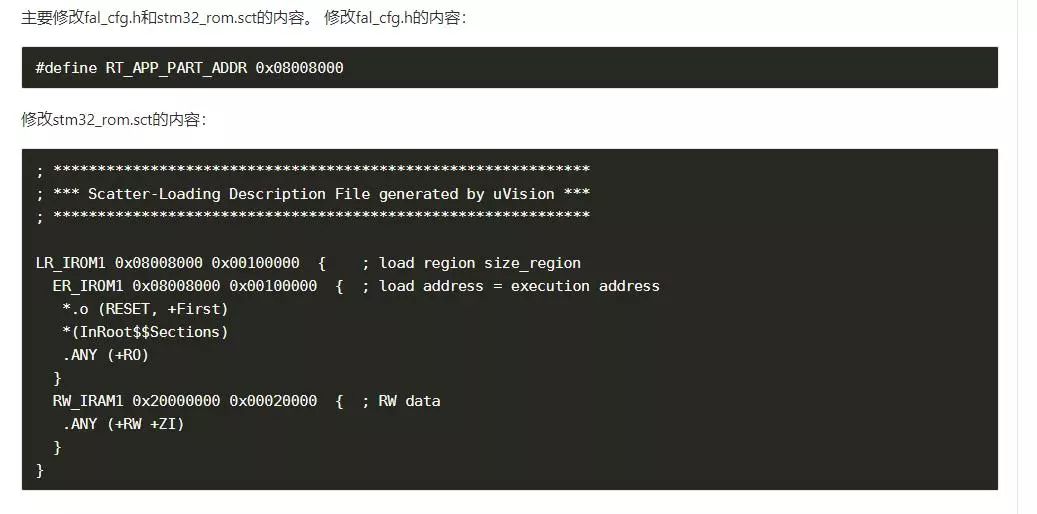

(6)分区表fal_cfg.h的修改
步骤参考,如下图14所示:
图 14
到此为止,bootloader和ota升级功能已经添加完成,重新编译工程,下载到板子上即可看到程序正常运行。板子启动打印的信息如下图所示,验证了bootloader已经正常工作,而且成功跳转到了app固件分区中,如下图15所示。

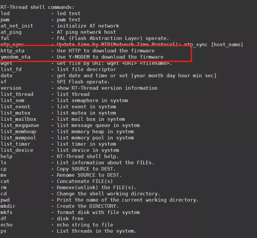

而且在程序的命令行中也看到了ymodem_ota和http_ota的指令,如下图16所示。
图 16

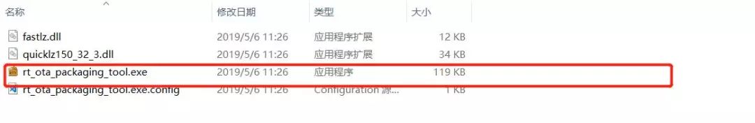

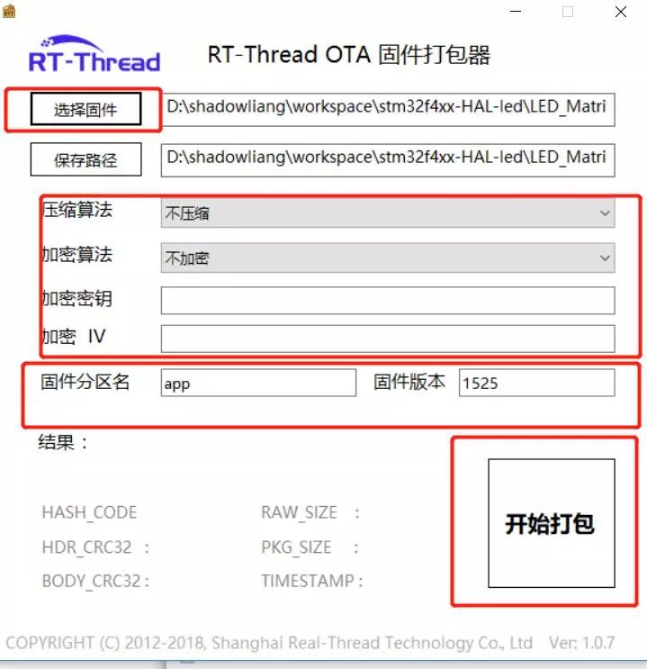

(1)采用在项目代码目录下面的packagesota_downloader-latest oolsota_packager文件夹下双击运行rt_ota_packaging_tool.exe,如下图17所示
图 17

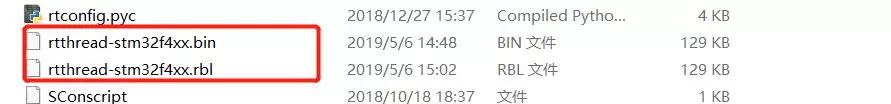

在软件中的配置如下图18所示,点击选择固件,指定项目工程代码编译生成的rtthread-stm32f4xx.bin文件,采用不加密不压缩的方法,固件分区名为”app”,固件版本为数字序号以区分不同的版本,然后点击开始打包,即可在固件目录下生成一个rbl后缀的文件。
图 18
打包生成的rbl文件,如下图19所示。

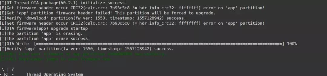

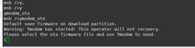

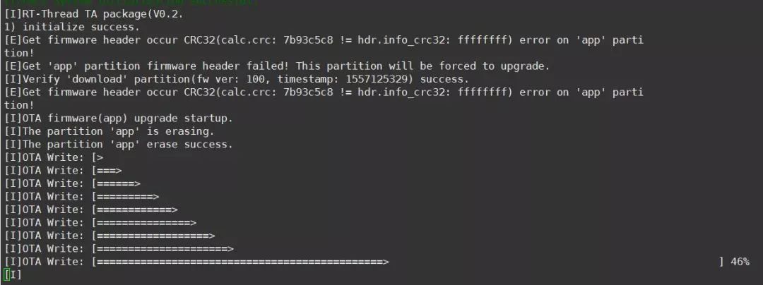

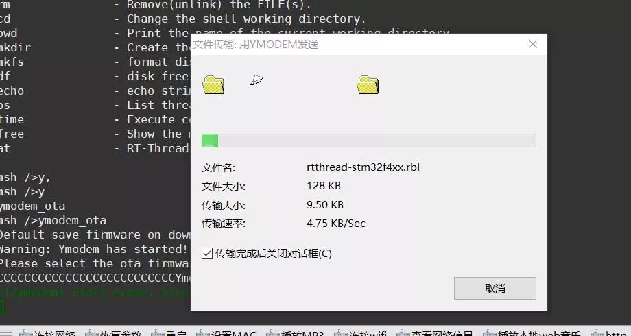

(2)在板子的串口终端中输入:ymodem_ota 命令,如下图20所示
图 20

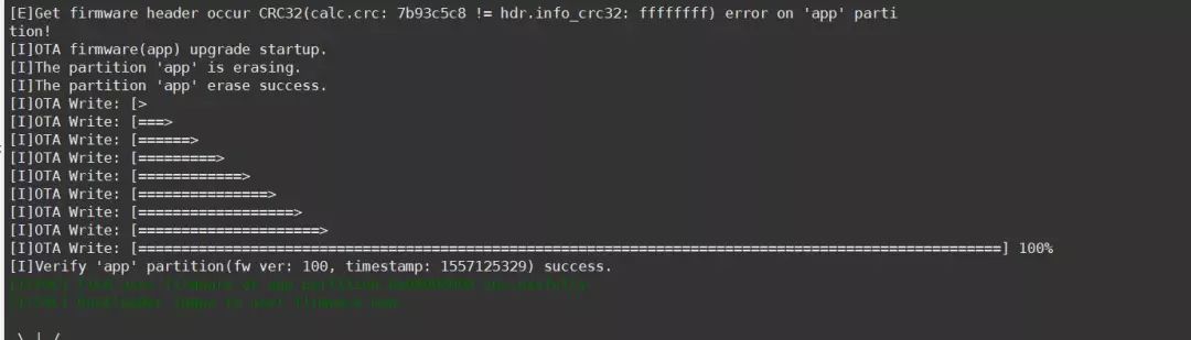

然后,利用串口终端的Ymodem传输工具发送,方法为在Xshell串口终端中,鼠标右键选择传输,再选择YMODEM,再选择YMODEM发送,指定发送的rbl文件即可。
接下来就会自动进入下载程序到板子上进行升级,部分过程图如下图21所示。
图 21
到此,ymodem_ota升级完成,重启后会进入等待配网界面,airkiss配网完成后就可以显示正确的日期时间。

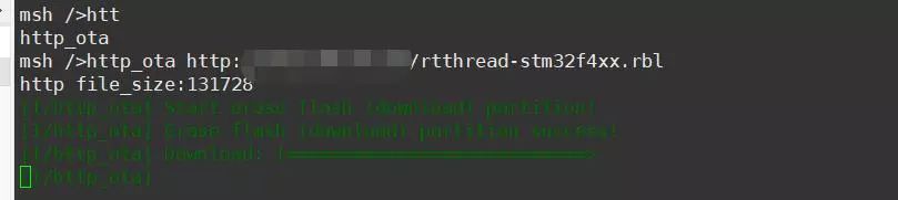

2.http_ota升级功能验证。
操作步骤:
(1)把板子和pc连接在同一个局域网,在给电子时钟airkiss配网的时候配置和pc同一个局域网即可。

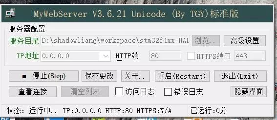

(2)在PC上搭建web_server服务器,这里使用MyWebServer V3.6.21 Unicode工具,打开该软件,设置服务器的根目录,然后启动。点击浏览按钮指定rbl文件的路径目录,然后点击启动,如下图22所示。
图22
在板子的串口终端中的命令行操作,输入http_ota url 指定rbl的地址 的命令,就会进入下载个更新app固件,如下图23所示,
图 23
固件下载完成后,开始更新app固件,如下图24所示。
图 24
