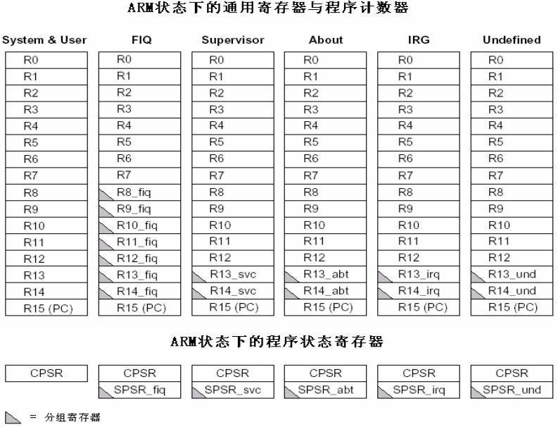

1.1 S3C2440的7种模式
用户模式(usr):ARM处理器正常的程序执行状态 快速中断模式(fiq):用于高速数据传输或通道处理 中断模式(irq):用于通用的中断处理 管理模式(svc):操作系统使用的保护模式 数据访问终止模式(abt):当数据或指令预取终止时进入该模式,可用于虚拟存储及存储保护 系统模式(sys):运行具有特权的操作系统任务 未定义指令中止模式(und):当未定义的指令执行时进入该模式,可用于支持硬件协处理器的软件仿真 除用户模式外,其他6种工作模式都属于特权模式,大多数程序运行于用户模式,进入特权模式是为了处理中断、异常,或者访问被保护的系统资源。

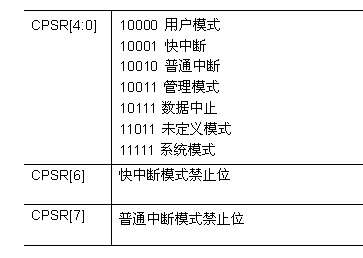

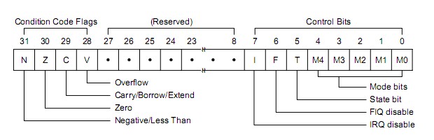

1.2 CPSR(current program state register,当前程序状态寄存器)
s3c2440中断体系
s3c2440中断体系
s3c2440中断体系
s3c2440中断体系
代码语言:javascript
ldr sp, =4096           @ 设置栈指针,以下都是C函数,调用前需要设好栈
bl  disable_watch_dog   @ 关闭WATCHDOG,否则CPU会不断重启
msr cpsr_c, #0xd2       @ 进入中断模式 0xd2=1101 0010ldr sp, =3072           @ 设置中断模式栈指针
msr cpsr_c, #0xd3       @ 进入管理模式 0xd3=1101 0011ldr sp, =4096           @ 设置管理模式栈指针,
                        @ 其实复位之后,CPU就处于管理模式,
                        @ 前面的“ldr sp, =4096”完成同样的功能,此句可省略

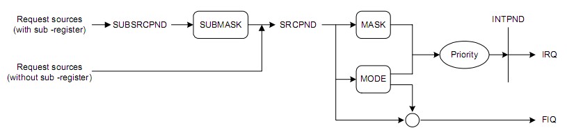

1.3 S3C2440的中断过程
s3c2440中断体系
s3c2440中断体系
首先,当有中断请求时,SUBSRCPND或者SRCPND中的相应位会被置1 然后,根据SUBMASK和MASK寄存器的设置值进行相应的屏蔽,如果一个中断请求发生但被屏蔽了,中断信号传递停止 最后,根据MODE寄存器判断该中断源的模式,如果是快中断模式(系统只有一个中断源为快中断其他的都为普通中断)直接执行,如果是普通中断则跟其他普通中断角逐出一个优先级最高的送到INTPND寄存器

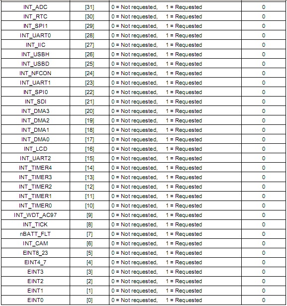

SRCPND中断源寄存器地址为0X4A000000,它一共32位,每一位都代表一个中断源,相应的中断置1就表示有中断请求,置0就表示无中断请求(中断的置1系统自动完成,清0需要用户手动)。
清0的方法就是向SRCPND或者SUBSRCPND的相应位写1即可,清0的位置由用户决定。如果在中断处理程序结束处清0,那么在执行中断程序过程中即便该中断源又有中断请求,程序也无法响应。如果中断处理程序的开始处清0,那么在执行中断处理程序的过程中该中断源又有中断请求程序也能响应。
SRCPND寄存器中每位代表的中断源如下:
s3c2440中断体系
s3c2440中断体系

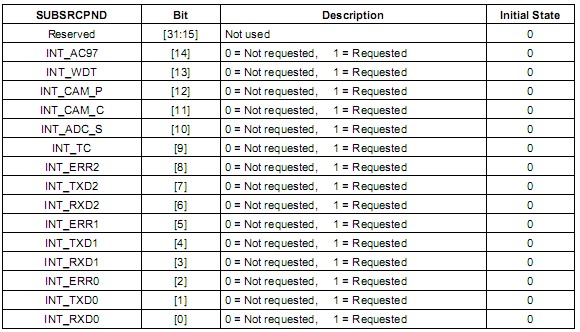

SUBSRCPND子中断源寄存器地址为0X4A000018,每位代表的中断源如下:
s3c2440中断体系
s3c2440中断体系

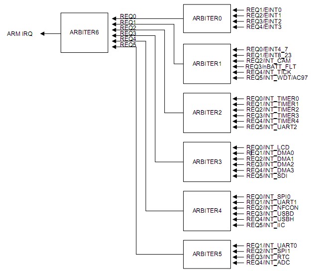

s3c2440优先级仲裁模块示意图如下:
s3c2440中断体系
s3c2440中断体系

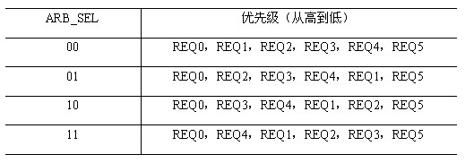

s3c2440优先级逻辑由7个仲裁器构成。每个仲裁器中REQ0优先级最高,REQ5优先级最低。余下的REQ1、REQ2、REQ3、REQ4优先级则由ARB_MODE(1位)和ARB_SEL(2位)来决定。
仲裁器的ARB_SEL位和各输入信号优先级对应关系表
s3c2440中断体系
s3c2440中断体系

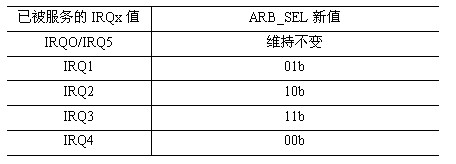

当某个仲裁器的ARB_MODE被设置为0时,它的ARB_SEL位是不会自动变化的,此时该仲裁器的输入引脚的优先级固定不变。(当然可以通过软件修改ARB_SEL的值来改变它们的优先级)当ARB_MODE的值设置为1时,ARB_SEL会随着已被服务的IRQx(x为1~4)值而自动改变。
中断优先级仲裁器的ARB_SEL变化规则
s3c2440中断体系
s3c2440中断体系

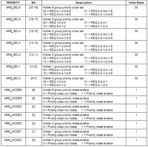

s3c2440的优先级寄存器PRIORITY 的位置为0x4A00000C,为32位,7组仲裁器,每组使用3位,共使用21位,其寄存器每位的分布如下:
s3c2440中断体系
s3c2440中断体系
