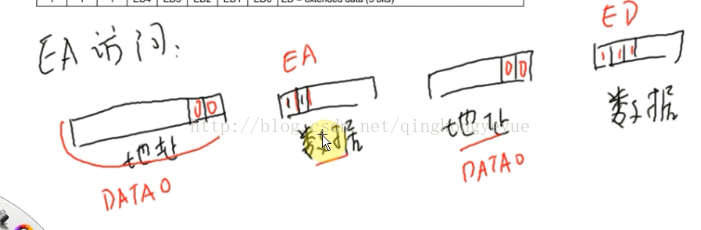

    /* 对于EA(扩展寄存器),需要调用2次l3_write */先把EA地址值作为数据发送出去,再把ED作为数据值发送出去
    if ((reg >= UDA1341_EA000) && (reg <= UDA1341_EA110))
    { //左边的参数是地址(data0),右边的参数是数据  (uda1341_reg_addr[reg]对应的是扩展地址),最高两位或上1
        l3_write(UDA1341_DATA0_ADDR, uda1341_reg_addr[reg] | UDA1341_EXTADDR_PREFIX);
        l3_write(UDA1341_DATA0_ADDR, value | UDA1341_EXTDATA_PREFIX);

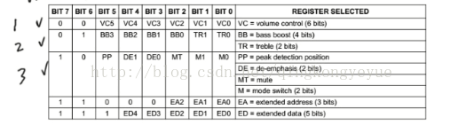

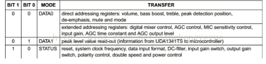

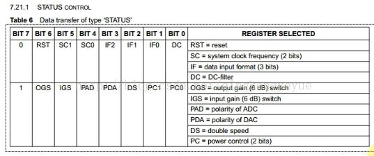

5、uda1341硬件分析

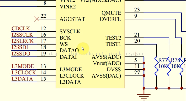

(1)2440通过3条线连接uda1341,想写uda1341的寄存器,肯定需要地址和数据,L3MODE等于0时表示线L3DATA线上传输的是地址,为1时传输的是数据。L3CLOCK表示每一个时钟 传输1位。
(2)看芯片手册(UDA1341TS.pdf)有多少个寄存器

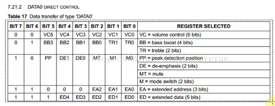

数据位7~2代表设备地址(表示uda1341),数据位0和1表示地址

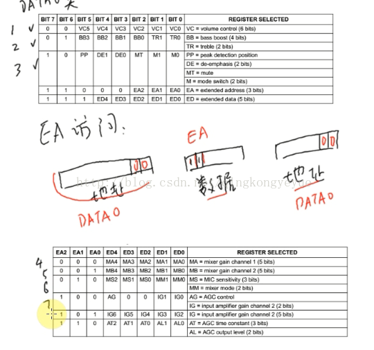

(3)L3接口
先发出地址,再发出数据。地址里bit7~bit2用于表示uda1341,数据位0和1表示访问哪类寄存器,有3类
data0类能访问多少个寄存器
可认为第1、2、3三行代表的是寄存器,第4、5行不是寄存器,是扩展地址,发出的数据是data0这1类,并且前面两个数据是11的话,后面的3位表示扩展地址。
想访问某个扩展地址,如访问EA,先是地址,后是数据(数据是扩展寄存器的地址(高两位是1))
下面的1、2、3、4、5、6、7代表寄存器,对于data0这1类有9个寄存器
data1这1类只有1个
status这1类,先发出地址,再发出数据,如果数据的最高位是0,选第1行数据,否则选第2行数据。
所以uda1341会根据第2个周期的某些位来分辨访问哪些寄存器,共有3类12个寄存器。
