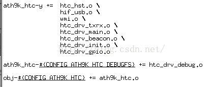

grep '0x3327' * -nR    (这里0x3327是ProductID(产品ID)
ath/ath9k/hif_usb.c:32: { USB_DEVICE(0x13D3, 0x3327) }, /* Azurewave */
打开ath/ath9k/Makefile查找hif_usb.o可知配置项为 CONFIG_ATH9K_HTC
make menuconfig, /CONFIG_ATH9K_HTC(搜索) 得到下面信息
