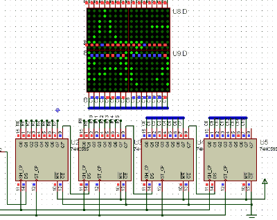

  将横向滚动的程序分享给QQ群里后,群内的晚秋兄弟提出了另一种思路——采用行扫描、移位方式做滚动,于是熬夜将其实现了一下。仿真程序还是跟前篇一样,不再赘述。
效果预览

 *@Desctription    :    16x16点阵采用4个74HC595移位寄存器控制,
 *                    4个移位寄存器采用串联方式。
 *                    本例采用行刷新模式。
 *                    取模方式:横向取模,字节不倒序。
 *                    适用于普中开发板。
 *                    为尽量减少RAM占用,未用buff[32]缓存满屏
 *                    显存的方式来存储要显示的文字码值,而采用
 *                    3个基准指针和3个缓存字节循环赋值的方式
 *                注意:
 *                    由于采用4个595级联方式,输入数据速度太慢,
 *                    导致闪烁感较强。可改用6T模式,改善很多。
