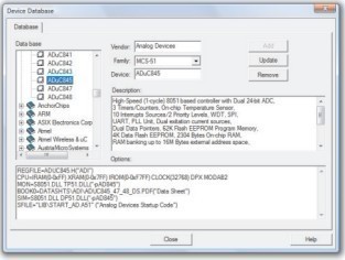

开始您的项目,只需选择μVision设备数据库设备

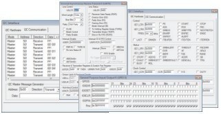

对于选定的设备,μVision调试器提供了详细的对话外围信息,模拟和调试目标
