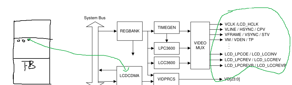

1、LCD控制器主要有两方面的功能:
1)从framebuffer中取出某个像素的数据;
2)配合其他信号,一起将这个数据发送给LCD
不管是2440,还是其他型号的ARM芯片。它们的LCD控制器的功能都是一样的,只不过存储器的操作稍有区别。
 LCDDMA:会从内存中把数据取出来,发送给LCD。
DMA:不需要cpu的参与,只需要把数据填好,它就会自动的取数据,发送给LCD。
怎样去设置极性、时序呢?
需要设置REGBANK,通过这些寄存器控制LCD控制器,让其发出合适的时序。

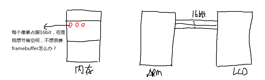

使用8bpp时,会涉及到一个调色板。
为什么会涉及一个调色板的概念。
可以在framebuffer中,每个像素使用8bit来表示。

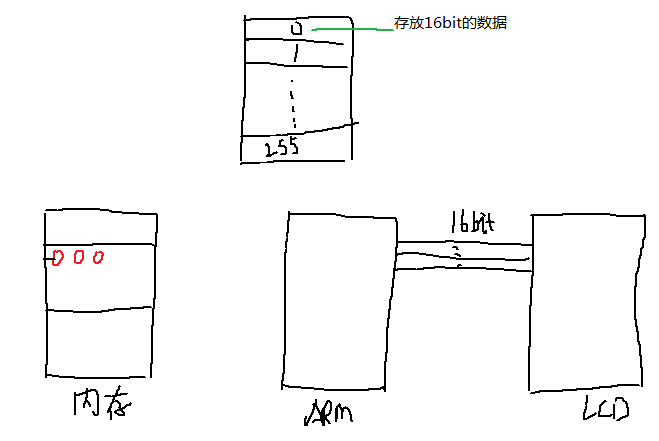

问:8bit的数据怎样得到16bit的数据,中间肯定得引入一个东西,这个东西就是调色板。
调色板中有多少项,8bit就得有2的8次方项,即256项。
这样,LCD控制器怎样去显示呢?
当设置为8bit时,LCD控制器会从framebuffer中得到8位的数据,这8位的数据不是直接发给lcd的,它是使用这8位的数据在这个调色板中作为索引,取出16位数据,再把这16位数据发给lcd。
8bpp:在framebuffer中存的是伪彩色
16bpp/24bpp:在framebuffer中存的是真彩色。
调色板就是一块特殊的内存,也许它就是放在lcd控制器里面,以后使用8bpp时,首先设置调色板。

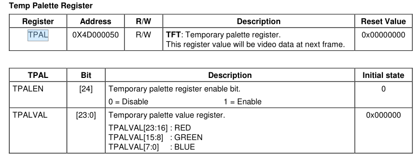

其中,对于2440来说,还提供另一种办法,叫做临时调色板:
只要使能了TPALEN,对于lcd控制器来说,无论framebuffer中的数据是8bpp,16bpp还是24bpp,它都不管。它都会从临时调色板中取出数据,发送给lcd。因此,只要设置一个寄存器,就可以让整个lcd显示为同一种颜色,这是2440提供的一种特性。

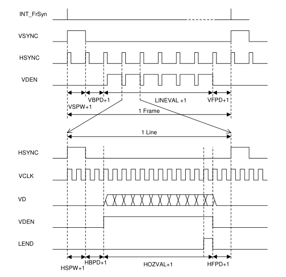

3、LCD控制器的时序图
 根据外接的lcd,来设置上图中的各个参数。
