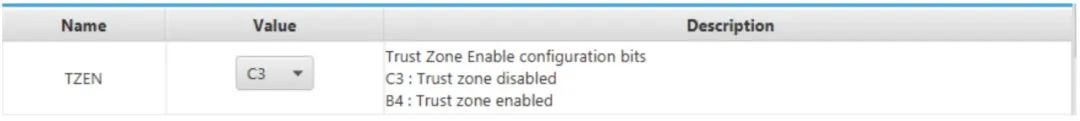

因此, 本文档针对 STM32H5 初学者, 演示当 TZEN=0xC3(TrustZone 不打开)时, 使用密码来完成 DA 回退。当 TrustZone 未激活时, 不支持 DA 调试,只支持 DA 回退。

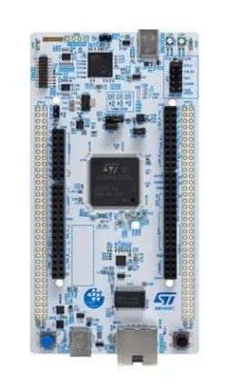

开发板: NUCLEO-H563ZI

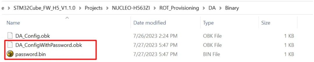

3.1. 生成 DA OBK 文件和密码文件

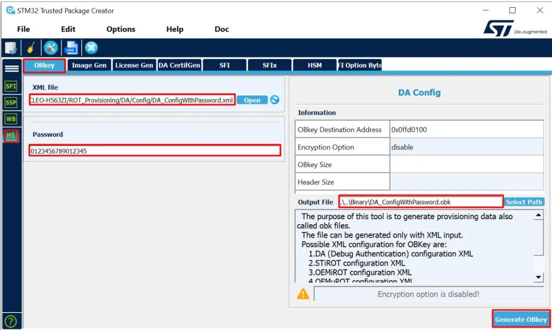

打开 TPC 工具。
左边选择 H5, 上方选项卡选择 OBKey, 然后在 xml file 处选择C:/workspace/STM32Cube_FW_H5_V1.1.0/Projects/NUCLEOH563ZI/ROT_Provisioning/DA/Config/DA_ConfigWithPassword.xml, 然后在 Password 处输入你想要设置的密码, 这里我们直接使用默认密码即可。然后在 output file 处设置输出文件, 我们也使用默认即可。最后点击 Generate OBkey 按键, 在 Binary 目录下生成对应的 obk 文件和bin 文件 :
如上图所示, DA_ConfigWithPassword.obk 是用来做预配置(provisioning)用的, 而password.bin 则是在 DA 过程中需要的密码文件了。

接下来我们将做预配置 DA, 在此之前我们确保 TZEN=0xC3。

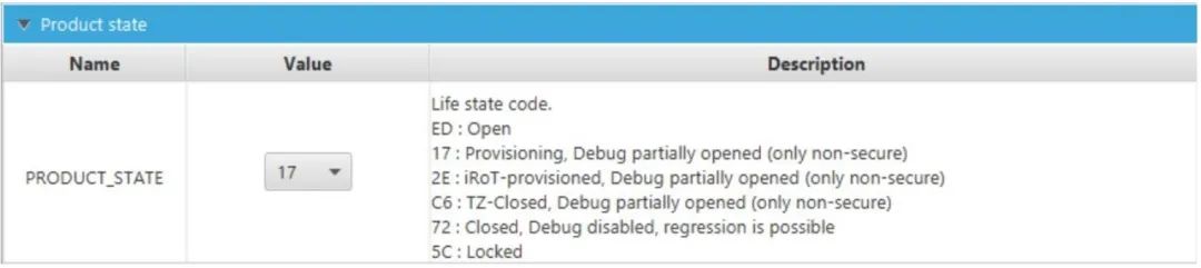

然后将 product state 配置为 provisioning 状态 :

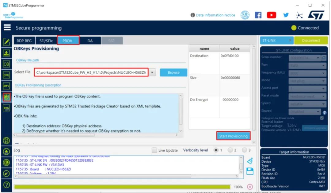

然后使用 STM32CubeProgrammer 进行预配置 :

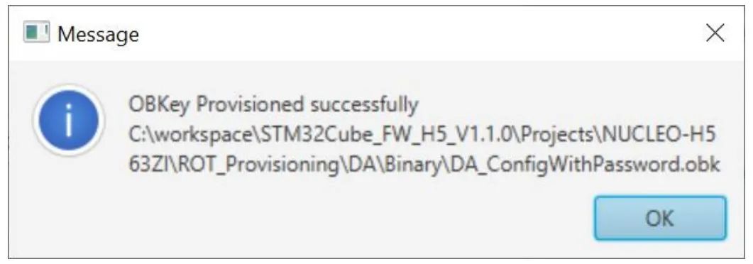

如上图所示, 在 OBKey file path 处输入C:workspaceSTM32Cube_FW_H5_V1.1.0ProjectsNUCLEOH563ZIROT_ProvisioningDABinaryDA_ConfigWithPassword.obk 文件, 再点击 Start Provisioning 按键…
结果将弹出对话框提示预配置成功。

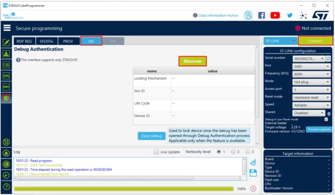

接下来我们直接使用密码进行 DA 回退…
如上图, 在 STM32CubeProgrammer 断开的情况下, 点击 Discover…

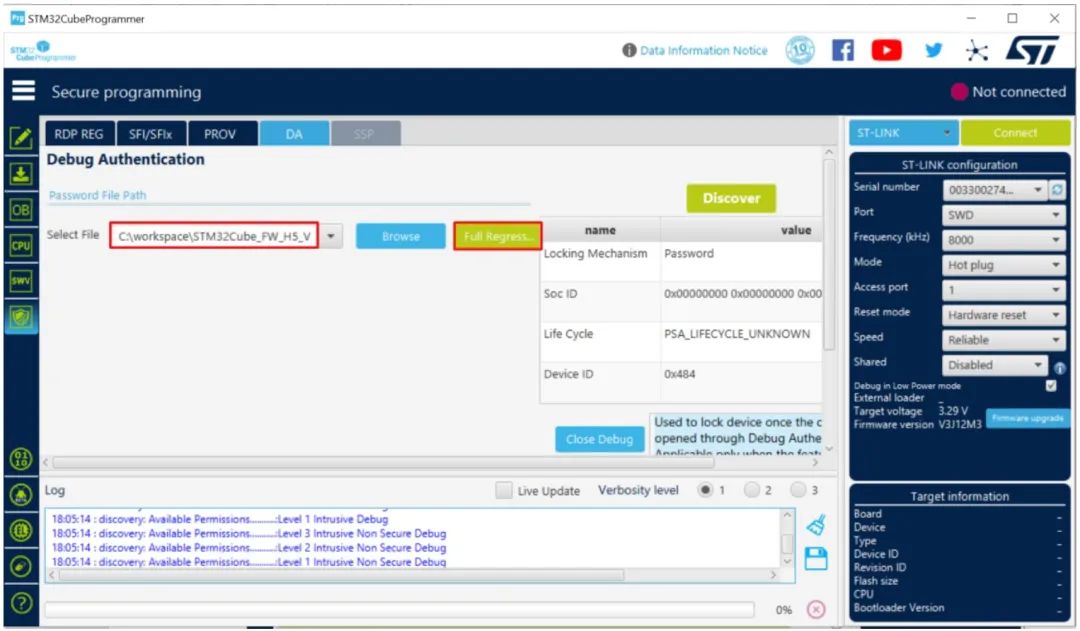

如上图所示, 在 Password File Path 处输入密码文件 workspaceSTM32Cube_FW_H5_V1.1.0ProjectsNUCLEOH563ZIROT_ProvisioningDABinarypassword.bin

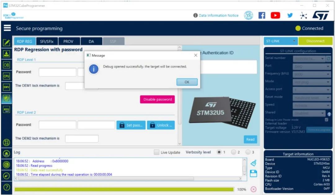

然后点击 Full Regression 按键…
如上图所示, 成功时会弹出提示对话框。
这表示, 之前 DA 预配置的 obk 文件与当前输入的密码文件是匹配的。

接下来, 我们正式烧录一个程序并测试。在 product state=open 状态下, 且 TZEN=0xC3 时, 此时烧录任何一个不带 TrustZone 的程序,并确保其在 OPEN 状态下能正常运行,然后将 product state 切换到 provisioning 状态进行 DA 预配置, 重复 3.2 节步骤。
在预配置成功之后, 然后将 product state 切换到 CLOSED(0x72)状态. 此时 STLink 是无法再连接的, 然后检查程序是能依然正常运行。这就是最终想要达到的效果。在此状态下, 可以通过 DA 进行回退。
