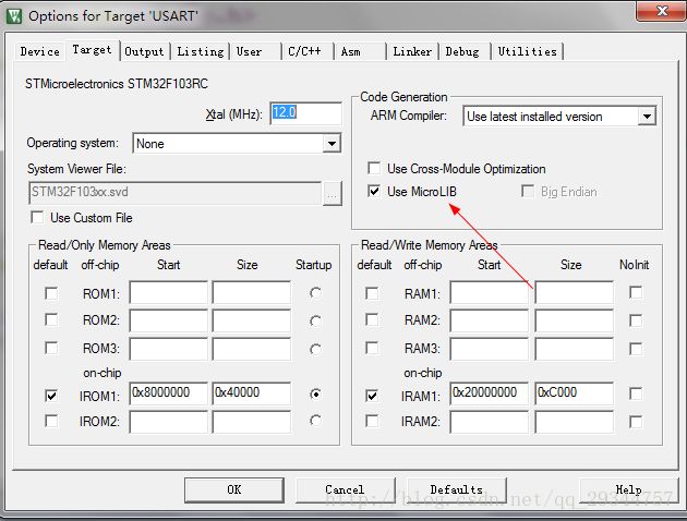

方法1:使用MicroLIB库
1.1 KEIL-MDK中的Use MicroLIB选项
在MDK开发环境中,

MicroLib提供了一个有限的stdio子系统,它仅支持未缓冲的stdin、stdout和stderr,那么也就是说勾选了Use MicroLib选项后,在代码工程中就可以使用printf()函数咯?然而事实并非如此,这样直接使用printf()函数,其打印的字符串最终不知道打印到何处。我们要做的是将调试信息打印到USART1中,所以需要对printf()函数所依赖的打印输出函数fputc()重定向(MicroLib中的printf()函数打印操作依赖fputc() )。

勾选了Use MicroLib选项,重定向fputc()函数后,我们就可以在工程代码中使用printf()函数了:
