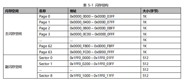

5.3.1. 闪存结构
闪存空间由 32 位宽的存储单元组成,既可以存代码又可以存数据。主闪存块按 32 页(每页 1K 字节)分块,以页为单位设置写保护(参见存储保护相关内容)。
注:当主闪存空间 64KB 不够存放用户程序时,可把副闪存空间的扇区 0 至扇区 7 扩展为程序存放空间,即支持 68KB的程序存放空间。
