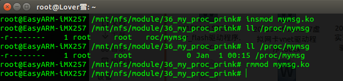

4.编译测试代码,再/proc目录下创建了一个文件mymsg
7e480d720fd506e199d8838e8cb188e0_Et5PLyBNqQj5E8dGcGtZVoQ5WCvUwmn+adTHys6qppXRczV6tuk5OU3T9GWksaC5RXJhf2nzfuxe5wYo4r5axIq3YDXwW7bA4iLncBTTa0x9+v+BJ8FWtcyUCAAAAABJRU5ErkJggg==.png

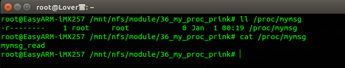

由于上面我们的file_operations结构体为空,所以我们自然就无法对/proc/mymsg进行读取,此处我们增加一个读函数.
1 static ssize_t mymsg_read(struct file *file, char __user *buf,size_t count, loff_t *ppos)
2 {
3     printk('mymsg_read n');
4     return 0;
5 }
7 static struct file_operations proc_mymsg_operations = {
8     .read = mymsg_read,
9 };
编译加载完成后,我们使用cat命令对齐进行读取,结果如下所示:说明已经成功的进入了mymsg_read函数中.

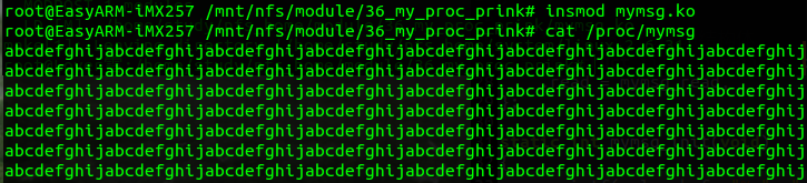

三.模拟内存数据读取
既然要进行读取,自然就少不了数据的拷贝打印,此处我们利用数组来模拟数据的buff,然后再init函数中对其进行格式化数据,模拟写数据,
接着我们在mymsg_read函数中对其进行读取,看是否能成功读出数据.

4.编译测试:发现成功的读出了数据.
