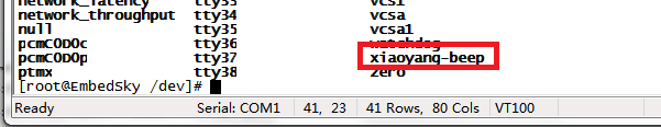

将其加入内核,配置drivers/char/Kconfig和Makefile将根目录下的config_EmbededSky_W35拷贝到.config然后运行:Make menuconfig进行配置。
可将beep作为模块或者必选(作为内核的一部分)加入内核。则运行
Make oldconfig
Make
生成zImage烧写到开发板后就有/dev/beep设备。
若作为模块作编的话仅仅运行Make SUBDIR=drivers/char/ modules即可编译出EmbededSky_Beep.ko,将其拷贝到开发板insmod加载。

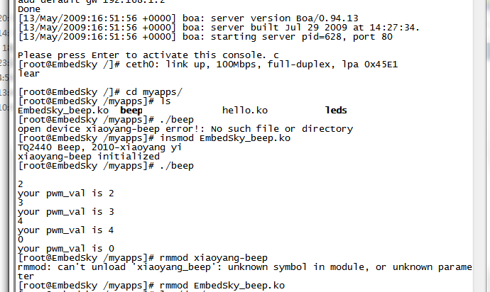

编写应用程序:
// xiaoyang@2011.4.21
// beep driver/module test
#include
#include
#include
#include
#include
#include
int main()
int fd;
int i = 0;
int m_pwm_val;
fd = open('/dev/xiaoyang-beep',O_RDWR);
if(fd < 0){
perror('open device xiaoyang-beep error!');
exit(1);
for(i = 0; i < 1000; i++){
scanf('%d',&m_pwm_val);
printf('your pwm_val is %dn',m_pwm_val);
ioctl(fd,m_pwm_val,4);//最后这个参数没有什么用,ioctl:linux接口采用统一接口进行设备的操作
if(m_pwm_val == 0){
break;
close(fd);
return 0;

实验结果截图:
输入数字后beep按照不同的频率发声,太刺耳了。
