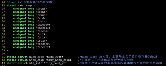

1. 定义结构体
如图所示,
①定义了芯片寄存器的一些指针,便于程序中直接使用
②定义了nand_chip结构体,功能是定义了一些读写操作函数,读写寄存器等
③定义了存储设备的基本信息和具体的操作所需要的内核函数

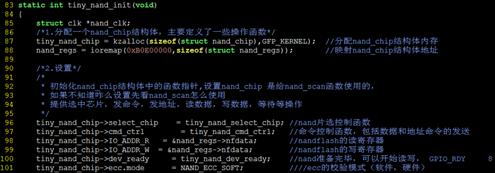

2.在初始化函数中初始化nand_chip结构体
如图所示:
①分配一个nand_chip结构体所需的内存
②映射芯片的寄存器地址到nand_chip结构体
③初始nand_chip结构体中的函数指针

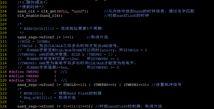

3.定义nand_flash时钟
如图所示:
首先从内核中找到nand的时钟信息,根据芯片手册设置读写时钟脉冲信号。

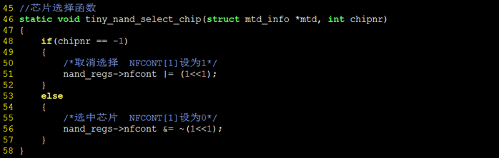

5.实现片选函数

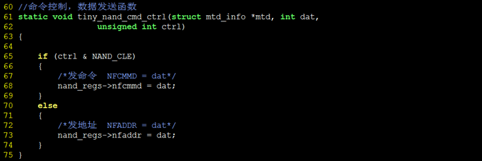

6.实现命令控制函数,用于发送地址和数据

①:定义nand_chip结构体实现读写等操作函数
②:初始nand_flash相关的时钟,以及初始化nand_flash的数据时钟总脉冲信号

 46 struct nand_regs {
 47     unsigned long nfconf;
 48     unsigned long nfcont;
 49     unsigned long nfcmmd;
 50     unsigned long nfaddr;
 51     unsigned long nfdata;
 52     unsigned long nfmeccd0;
 53     unsigned long nfmeccd1;
 54     unsigned long nfseccd;
 55     unsigned long nfsblk;
 56     unsigned long nfeblk;
 57     unsigned long nfstat;
 58     unsigned long nfeccerr0;
 59     unsigned long nfeccerr1;
 60 };
 61
 62 static struct nand_regs *nand_regs;
 63 static struct nand_chip *tiny_nand_chip;
 64 static struct mtd_info *tiny_nand_mtd;

 66 static void tiny_nand_select_chip(struct mtd_info *mtd, int chipnr)
 67 {
 68     if(chipnr == -1)
 69     {
 70         /*取消选择*/
 71         nand_regs->nfcont |= (1<<1);
 72     }
 73     else
 74     {
 75         /*选中芯片*/
 76         nand_regs->nfcont &= ~(1<<1);
 77     }
 78 }

 80 static void tiny_nand_cmd_ctrl(struct mtd_info *mtd, int dat,
 81                 unsigned int ctrl)
 82 {
 83
 84     if (ctrl & NAND_CLE)
 85     {
 86         /*发命令*/
 87         nand_regs->nfcmmd = dat;
 88     }
 89     else
 90     {
 91         /*发地址*/
 92         nand_regs->nfaddr = dat;
 93     }
 94 }

102 static int tiny_nand_init(void)
103 {
104     /*1.分配一个nand_chip结构体*/
105     tiny_nand_chip = kzalloc(sizeof(struct nand_chip),GFP_KERNEL);
[1] [2] [3] [4]
