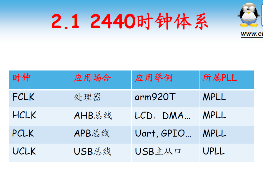

2440:
S3C2440可以使用外部晶振(XTIpll)(默认为12MHZ)和外部时钟(EXTCLK)两种方式输入时钟信号。它由跳线OM[3:2]决定。S3C2440 默认的工作主频为12MHz(晶振频率),S3C2440有两个PLL:MPLL和UPLL。通过MPLL会产生三个部分的时钟频率:FCLK、HCLK、PCLK。UPLL则负责产生USB所需时钟UCLK。
1、配置LOCKTIME(使用默认值,不需要做)
2、设置分频系数
3、设置处理器为异步工作模式(如果FCLK=!HCLK,一般都不会相等)
4、配置FCLK

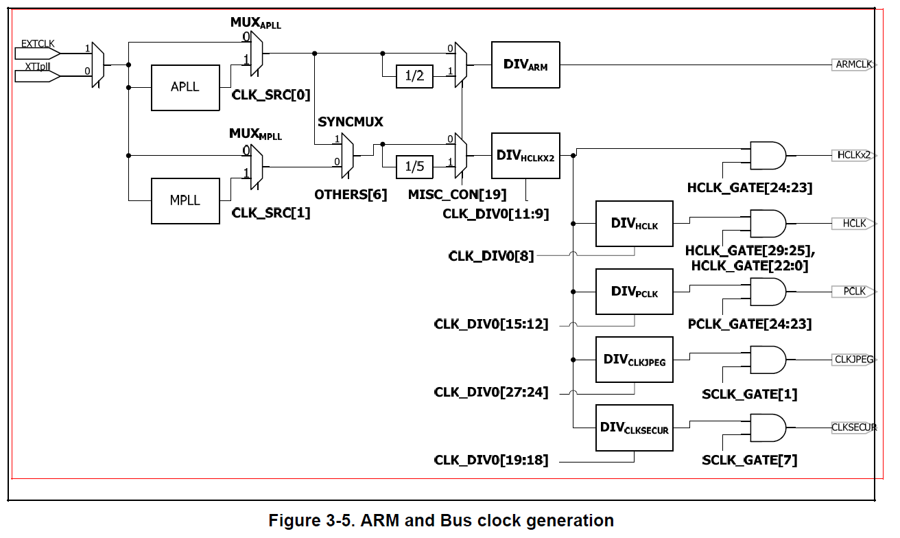

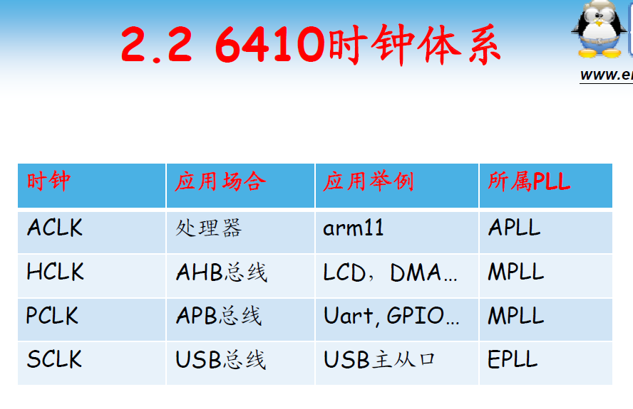

6410:
S3C6410可以使用外部晶振( XXTIpll )(默认为12MHZ)和外部时钟( XEXTCLK )两种方式输入时钟信号。它由跳线OM[0]决定。S3C6410 默认的工作主频为12MHz(晶振频率),S3C6410有三个PLL,分别为APLL、MPLL和EPLL。其中APLL产生ACLK,给arm core使用。MPLL产生HCLK和PCLK。EPLL产生特殊的时钟,比如为USB提供48MHz时钟。
ARMCLK = DOUTAPLL / (ARM_RATIO + 1)
HCLKX2 = HCLKX2IN / (HCLKX2_RATIO + 1)
PCLK = HCLKX2 / (PCLK_RATIO + 1)
HCLK = HCLKX2 / (HCLK_RATIO + 1)
具体分频值参考uboot!!!
2、设置分频系数
3、设置处理器为异步工作模式(如果FCLK=!HCLK,一般都不会相等)(OTHERS[6][7]) [6]选择源
4、配置FCLK Page142
5、CLK_SRC 选择源

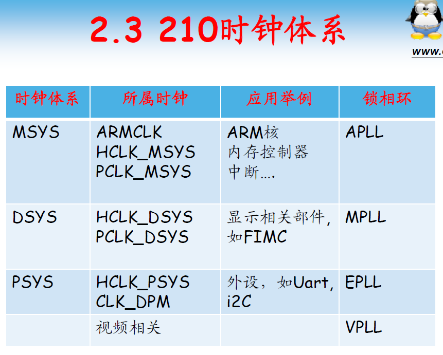

210:
和S3c2440,S3c6410不同, S5PV210首先推荐使用的是24MHZ的外部晶振。其次S5PV210的时钟被分为了3大体系,分别是:
• 主系统时钟体系(MSYS)
• 显示相关的时钟(DSYS)
• 外围设备的时钟(PSYS)。
S5PV210有4个PLL,分别为APLL、MPLL、EPLL和VPLL。
