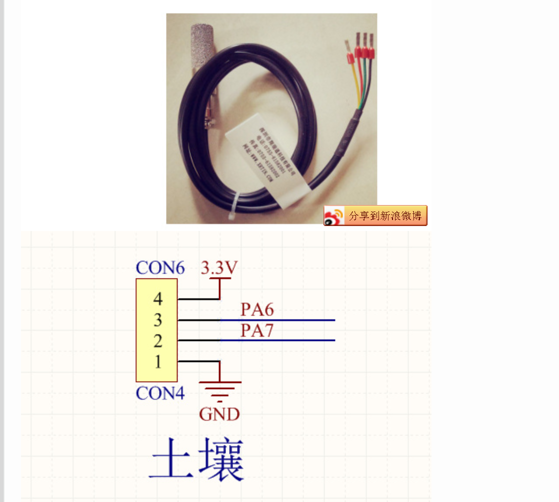

3. 测试接口:
SHTXX土壤温湿度:
VCC------------------3.3V
GND------------------GND
DATA-----------------PA6
SCK-----------------PA7
