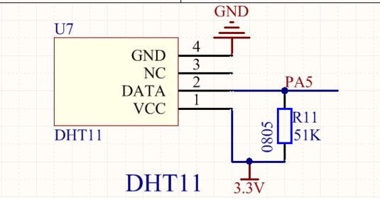

1. 测试环境:STM32C8T6
2. 测试模块:DHT11温湿度模块
3. 测试接口:
1. DHT11温湿度模块接口:
DS1302引脚 ---------单片机引脚
VCC--------------------3.3V
GND-------------------GND
DATA-------------------PA5
2. 串口使用串口一,波特率9600
单片机引脚---------CH340引脚
VCC--------------------VCC
PA9--------------------RXD
PA10-------------------TXD
