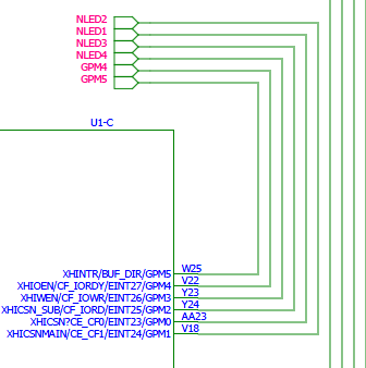

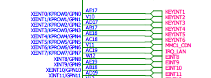

  GPIO一共187ge引脚,分为17组,每组的引脚数并不是相同的,LED灯连接在GPM0到GPM3这四个引脚上,这是从哪里看来的呢?是从电路图上哦,而且从电路图上可以看出这个LED灯是低电平亮哦!蜂鸣器呢?它是接在GPF15上哦,而且是高电平响哦,至于KeyPad,六个键分别占用了GPN0到GPN5,地点平有效。
  现在我知道了我要操作的设备连在GPIO的哪个引脚上,那么我怎么来操作这些引脚呢?当然是用寄存器啦!去s3c6410的cpu手册中查看GPIO这一章节,就可以知道GPM,GPN,GPF分别的寄存器地址。我用到的寄存器有GPxCON和GPxDAT,首先要用GPxCON来配置引脚的功能,是用作输入、或者是输出。我把GPM0到GPM4配置为输出,把GPF15配置为输出,把GPN0到GPN5配置为输入,现在,就可以开始我们的主流程了哟!
