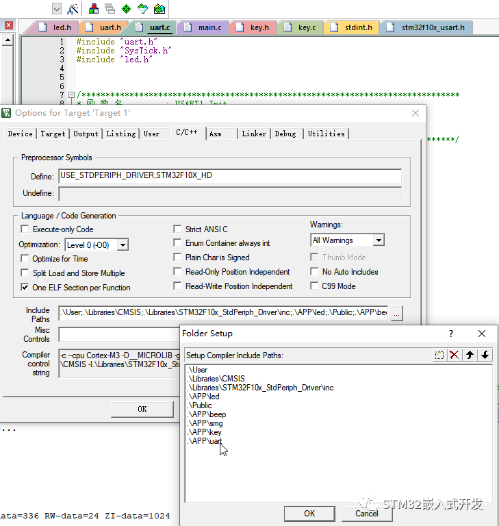

报错分析
记录下我踩过的坑,以及解决的办法,希望对你能有帮助。

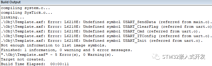

当时用的标准库开发,一顿操作猛如虎,敲完代码,点击Rebuild3a99c2a0-d6ad-11ed-bfe3-dac502259ad0.png,好家伙报了5个Errors。
之前没遇到过这种报错,网上搜一下只是得到了笼统的答案,没有具体指出如何操作。
产生如下报错,原因是编译器没有找到XXX函数的定义。
XXX.axf: Error: L6218E: Undefined symbol xxx (referred from xxxx.o).
分为如下两种情况,我遇到的是第二种:
XXX函数的头文件没有包含进工程里面,检查下图Include Paths是否缺少XXX所在源文件(.c文件)的头文件路径。

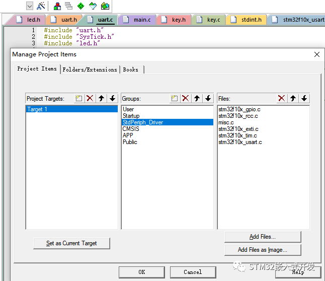

XXX函数所在的源文件没有加入到工程里面。检查了一下,发现工程中缺少stm32f10x_usart.c这个串口外设库文件,添加上就行了。
