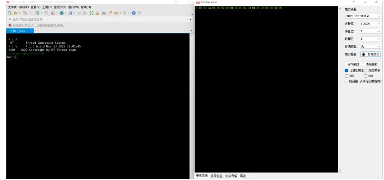

RT-Thread Studio版本: 2.2.5,RT-Thread v4.1.0 ,
新建RTthread STM32F407VGT6项目。打开CUBEMAX配置调试口,外部时钟,串口1(控制台),串口3,串口开启中断,生成代码。
删除掉原来的serial.c; serial.h; serialV2.c; serialV2.h;
drv_uart.c; drv_uart.h; drv_uart_V2.c; drv_uart_V2.h;
并使用serialX.c; serialX.h; drv_usartX.c; drv_usartX.h 替换

11.如果关于serialX的相关文件已经按以上步骤修改了,但是依找不到文件,可以尝试在setting中更新配置(比如开关串口DMA选项)。
board.h中添加
#define BSP_USING_UART1
#define BSP_USING_UART3
main函数中打开串口
rt_device_open(u3_dev, RT_DEVICE_OFLAG_RDWR | RT_DEVICE_FLAG_INT_RX | RT_DEVICE_FLAG_INT_TX | RT_DEVICE_OFLAG_NONBLOCKING);
完成!
