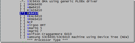

4.4 选择System Type, 取消其他6410,只选择OK6410

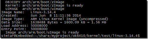

      在主目录下执行,make uImage( 前提是你已经把Uboot tools/下的mkimage工具拷贝到/bin目录下)
     最后在编译完成后,输出信息如下:

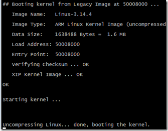

    通过tftp下载到板子上,运行后界面如下:
     从上面我们可以看出,内核加载地址和入口地址是一样的:50008000,这是不合理的,入口地址应该是50008000,因为是uImage,需要在入口处添加文件头。

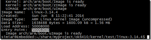

   因此我们进行如下修改:
   修改scripts/下的makefile.lib文件:将UIMAGE_ENTRYADDR ?= $(UIMAGE_LOADADDR) 改为:
   IMAGE_ENTRYADDR ?= $(shell echo $(UIMAGE_LOADADDR) | sed -e 's/..$$/40/')
# U-Boot mkimage
MKIMAGE := $(srctree)/scripts/mkuboot.sh
# SRCARCH just happens to match slightly more than ARCH (on sparc), so reduces
# the number of overrides in arch makefiles
UIMAGE_ARCH ?= $(SRCARCH)
UIMAGE_COMPRESSION ?= $(if $(2),$(2),none)
UIMAGE_OPTS-y ?=
UIMAGE_TYPE ?= kernel
UIMAGE_LOADADDR ?= arch_must_set_this
#UIMAGE_ENTRYADDR ?= $(UIMAGE_LOADADDR)
UIMAGE_ENTRYADDR ?= $(shell echo $(UIMAGE_LOADADDR) | sed -e 's/..$$/40/')
UIMAGE_NAME ?= 'Linux-$(KERNELRELEASE)'
UIMAGE_IN ?= $<
UIMAGE_OUT ?= $@
修改后,再次make uImage, 编译完后的输出信息如下:
从上面我们可以看出,入口地址已经变为50008040,
下载到板子上,已经可以引导内核了。
