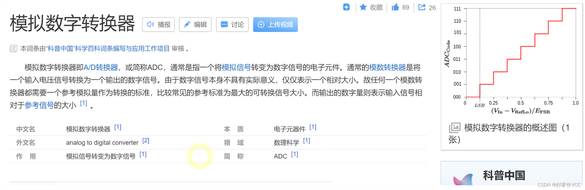

什么是ADC
百度百科介绍:
在这里插入图片描述
我们知道万用表 电压表可以测量电池,或者电路电压。那么我们是否可以通过单片机获得电压,方便我 们监控电池状态

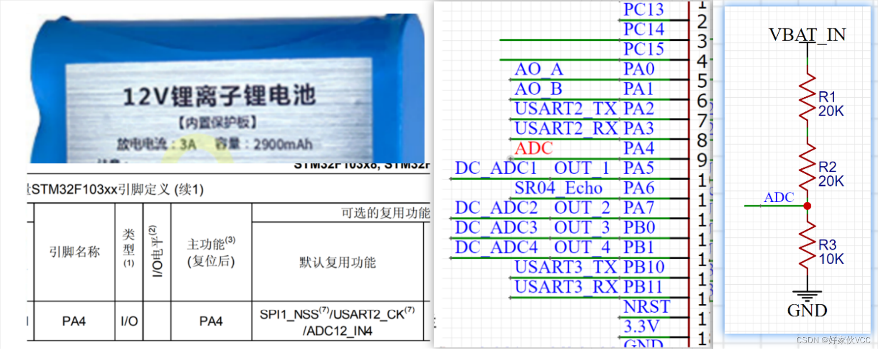

如何测量我们的锂电池电压那?锂电池电压12V左右,单片机ADC最大测量电压3.3V,这里我们需要分 压电路分压。
在这里插入图片描述
然后我们通过电阻分压,显而易见 ADC点的电压是VBAT_IN的 五分之一

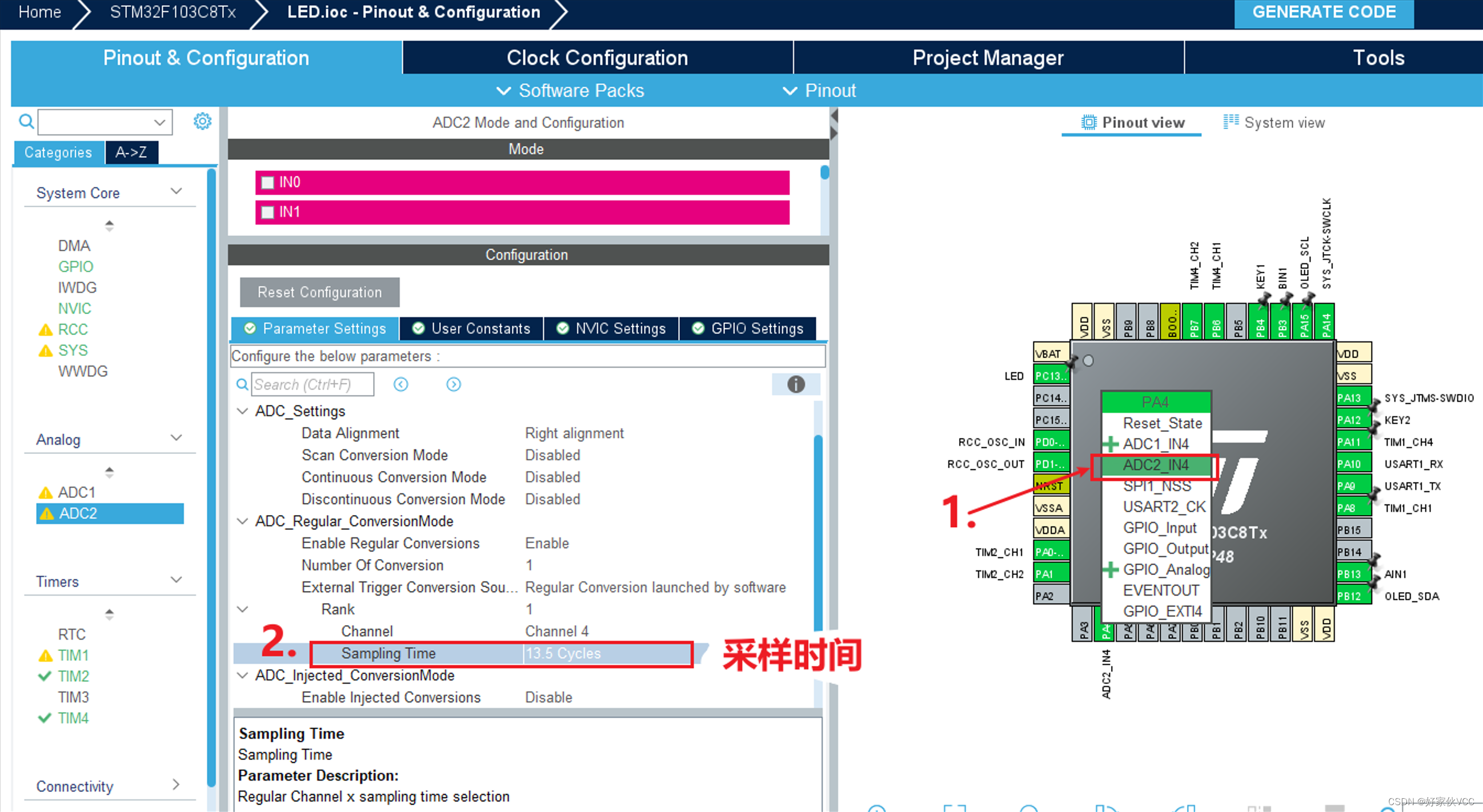

  1. 软件初始化一下ADC 。
  2. 然后注意调长一点采样时间、这样精度才会更高一点。
    在这里插入图片描述
    在这里插入图片描述
    在这里插入图片描述

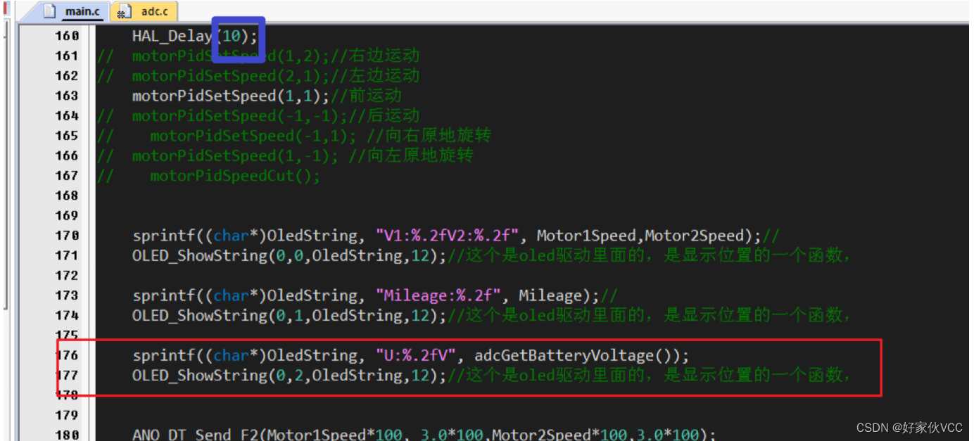

在main中调用显示函数显示电压
在这里插入图片描述
sprintf((char*)OledString, 'U:%.2fV', adcGetBatteryVoltage());
OLED_ShowString(0,2,OledString,12);//这个是oled驱动里面的,是显示位置的一个函数,
