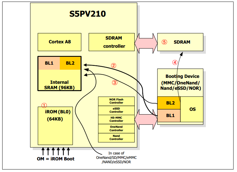

S5PV210芯片的设计者的思想
(1)芯片启动后执行iRom(BL0)的内容,进行时钟和看门狗等外设的初始化,将BL1和BL2拷贝到片内SRAM;
(2)跳转到片内SRAM执行,完成外部SDRAM的初始化,并将OS从存储设备拷贝到SDRAM内;
(3)跳转到SRAM内执行OS的起始代码。
由于U-BOOT的大小的限制,无法全部拷贝到片内的SRAM,所以U-BOOT的设计者设计了一下流程
(1)芯片启动后执行iRom(BL0)的内容,进行时钟和看门狗等外设的初始化,将BL1拷贝到片内SRAM;
(2)跳转到片内SRAM内进行执行,完成SDRAM的初始化,将BL2拷贝到SDRAM内,执行。
(3)跳转到SDRAM内的BL2进行执行,拷贝OS到SDRAM内,跳转到OS的起始位置进行执行OS。
