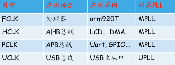

1. 时钟初始化
1.1 时钟初始化分析
  1)晶振频率
  2)有几个PLL
  3)PLL会产生那些时钟
  4)产生的时钟是干什么的
  eg:
    S3C2440:
           1)晶振12MHz
         2)有MPLL、UPLL
           3)MPLL产生FCLK、HCLK、PCLK
             UPLL产生UCLK
           4)

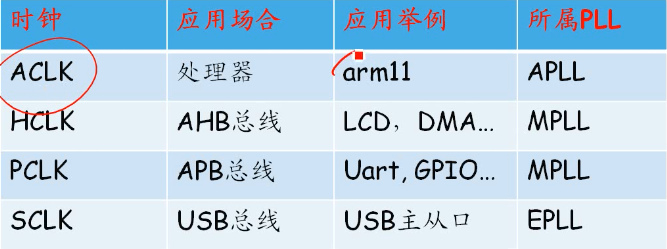

    S3C6410:
           1)晶振12MHz
           2)有APLL、MPLL、EPLL
           3)APLL产生ARMCLK
             MPLL产生HCLKx2、HCLK、PCLK、CLKJPEG、CLKSECUP
             EPLL产生CLKUART、CLKAUDIO0、CLKAUDIO1、CLKAUDIO2...
           4)

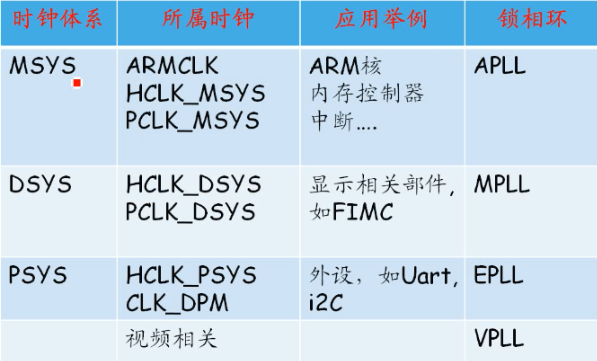

    S5PV210:
           1)晶振24MHz
           2)有APLL、MPLL、EPLL、VPLL
           3)产生3大体系:MSYS(主系统时钟体系)、DSYS(显示相关的时钟)、PSYS(外围设备的时钟)
           4)

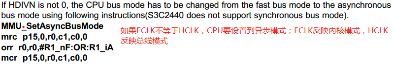

  S3C2440:
         1)设置分频系数
         2)设置FCLK
         3)设置CPU到异步工作模式
         4)设置LOCK TIME

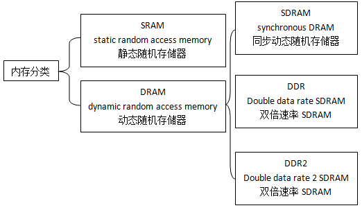

2.1 内存分类
  内存具备访问速度快、访问方式简单等优点。
DRAM:它的基本原件是小电容,电容可以在两个极板上保留电荷,但需要定期的充电(或者叫刷新),否则数据会丢失。缺点:由于要定期刷新存储介质,存取速度较慢。
SRAM:它是一种具有静止存取功能的内存,不需要定期刷新存储介质就能保存它内部的存储数据。优点:存取速度快;缺点:功耗大,成本高。常用作存储容量不高,但需要存取速度快的场合,比如steppingstone。
SDRAM:同步动态随机存储器
  同步:内存工作需要有同步时钟,内部的命令的发送与数据的传送都以该时钟为基准
  动态:存储整列需要不断的刷新来保证数据的不丢失
  随机:数据不是线性依次存储,而是自由指定地址进行读写
  注:S3C2440内存通常使用SDRAM
DDR与DDR2:与SDRAM相比,DDR不仅可以在时钟脉冲的上升沿传输数据,还可以在下降沿传输数据。在意味着在相同的工作频率下,DDR的理论传输速率是SDRAM的两倍。DDR2则在DDR的基础上再次进行了改进,使得数据传输速率在DDR的基础上再次翻倍。
  注:S3C6410内存通常使用DDR
      S5PV210内存通常使用DDR2

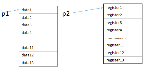

要把这13个数值填写到相应的13个寄存器中,可以使用循环。数值可以用类似于数组的表把它存起来,寄存器也是一个递增的关系,只要找到data1对应register1的基地址,然后p1指针指向data1,p2指针指向register1,然后把p1所指向的值写入p2所指向的寄存器中,然后同时移动p1和p2,一次类推,p2有一个起始值和一个结束值,p2移动到register13结束。

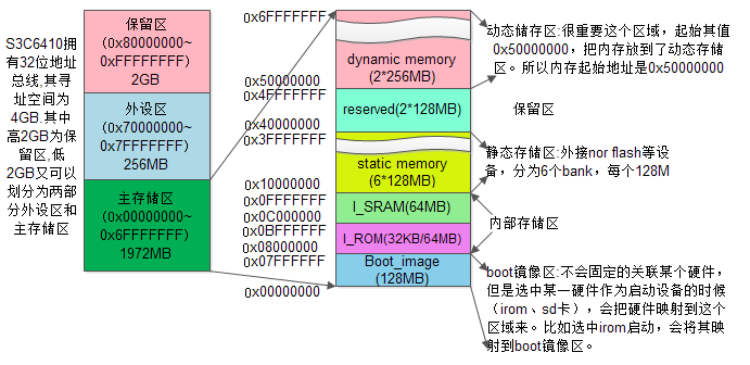

S3C6410:
S3C6410可以分为内部空间和外设空间,总共加起来4GB大小,其中外设空间只有1GB大,这1GB又被分为8个bank,每个bank有128M。

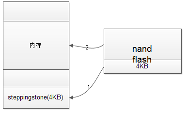

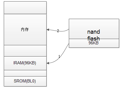

3 代码搬移(copy steppingstone to SDRAM)
2440:nand flash启动
  自动复制4KB到steppingstone中.
6410:nand flash启动
  上电后运行srom中的BootLoader0(bl0),bl0是三星公司烧写到srom中的程序,bl0从nand flash中拷贝8KB的内容到steppingstone中,8KB无法满足大型BootLoader的要求,利用这8KB把剩下的拷贝到内存中,
210:nand flash启动
  上电后运行srom中的BootLoader0(bl0),bl0是三星公司烧写到srom中的程序,bl0从nand flash中拷贝8KB的内容到iram(有96KB)中,如果96KB无法满足大型BootLoader的要求,把剩下的拷贝到内存中
搬移是将nand flash中的BootLoader搬移到内存中,起点应该是nand flash,但现在起点是SRAM(即steppingstone):
  原因:1:如果从nand flash读取数据需要对nand flash进行初始化,(现在还没有对其做过任何初始化),所以没办法直接从nand flash中访问到数据,
      2:自己编写的BootLoader远远小于4KB(6410:8KB/210:96KB),上电后nand flash拷贝到SRAM中,由于不够4KB所以都拷贝进去了。基于这两个原因可以直接从SRAM(steppingstone)中搬运。
Steppingstone起始地址:(2440:0x00/6410:0x0c000000/210:0xd0020000)
链接地址:(就是函数入口地址)
内存起始地址:(2440:0x30008000/64100:0x50008000/210:0x20008000)
