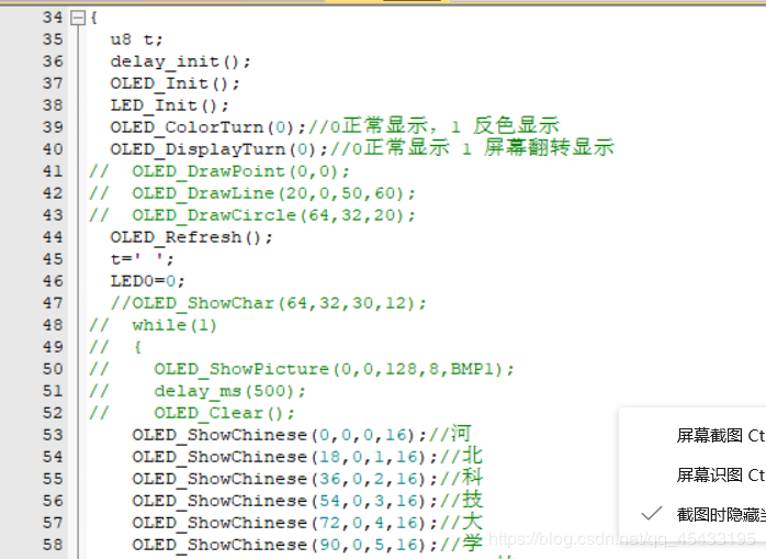

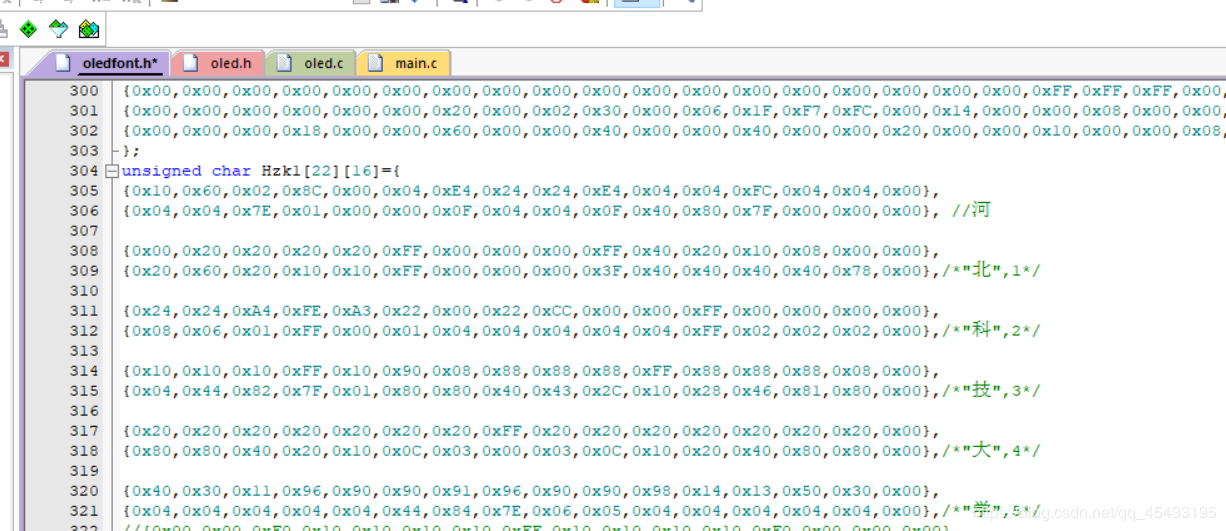

比如我想在屏幕上显示 “河北科技大学”
1、我首先要把6个字的字模制作出来:
配置如图在这里插入图片描述
之后我们在自己的库里这几个字模加进库里。
主函数这样写:
OK。
在这里插入图片描述
在这里插入图片描述
