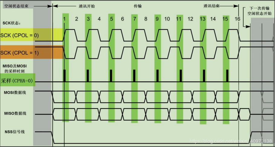

SPI 的起始信号:NSS 信号线由高变低。
SPI 使用MOSI 及MISO 信号线传输数据,使用SCK 信号线进行数据同步。MOSI
及 MISO数据线在 SCK的每个时钟周期传输一位数据,且数据输入输出是同时进行的。数据传输时,MSB先行或 LSB先行并没有作硬性规定,但要保证两个 SPI通讯设备之间使用同样的协定。
MOSI及 MISO的数据在 SCK的上升沿期间变化输出,在 SCK的下降沿时被采样。即在 SCK的下降沿时刻,MOSI及 MISO的数据有效。
SPI每次数据传输可以 8 位或 16 位为单位,每次传输的单位数不受限制。
SPI 的停止信号:NSS 信号线由低变高。

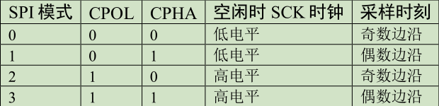

CPOL/CPHA 及通讯模式
上面讲述的时序只是 SPI中的其中一种通讯模式,SPI一共有四种通讯模式,它们的主要区别是总线空闲时 SCK的时钟状态以及数据采样时刻。
为方便说明,在此引入“时钟极性 CPOL”和“时钟相位 CPHA”的概念。
时钟极性 CPOL是指 SPI通讯设备处于空闲状态时,SCK信号线的电平信号(即 SPI通讯开始前、 NSS 线为高电平时 SCK的状态)。CPOL=0时, SCK在空闲状态时为低电平,CPOL=1 时,则相反。
时钟相位 CPHA是指数据的采样的时刻,当 CPHA=0 时,MOSI或 MISO 数据线上的信号将会在 SCK时钟线的“奇数边沿”被采样。当 CPHA=1 时,数据线在 SCK的“偶数边沿”采样。
在这里插入图片描述
在这里插入图片描述
在这里插入图片描述
简单来说就是:
CPOL(0/1)控制时钟信号是正向脉冲还是反向脉冲;CPHA(0/1)控制采样信号是时钟脉冲起始还是时钟脉冲结束。

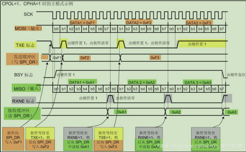

通讯过程
在这里插入图片描述
此为STM32 作为SPI 通讯的主机端时的数据收发过程 ↑
主模式收发流程及事件说明:
控制NSS 信号线,产生起始信号(图中没有画出);
把要发送的数据写入到“数据寄存器 DR”中,该数据会被存储到发送缓冲区;
通讯开始,SCK时钟开始运行。MOSI把发送缓冲区中的数据一位一位地传输出去;MISO 则把数据一位一位地存储进接收缓冲区中(全双工);
当发送完一帧数据的时候,“状态寄存器 SR”中的“TXE 标志位”会被置 1,表示传输完一帧,发送缓冲区已空;类似地,当接收完一帧数据的时候,“RXNE标志位”会被置 1,表示传输完一帧,接收缓冲区非空;
等待到“TXE标志位”为 1 时,若还要继续发送数据,则再次往“数据寄存器DR”写入数据即可;等待到“RXNE标志位”为 1时,通过读取“数据寄存器DR”可以获取接收缓冲区中的内容。

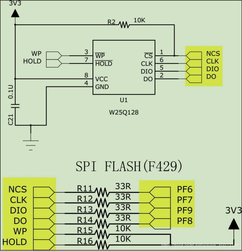

SPI 读写串行FLASH
FLASH(闪存)与EEPROM 都是掉电后数据不丢失的存储器,但FLASH 的容量普遍大于EEPROM;
存储控制上,最主要的区别是FLASH 芯片只能一大片一大片地擦写,而EEPROM 可以单个字节擦写。
在这里插入图片描述
STM32 的NSS 引脚是一个普通的GPIO,不是SPI 的专用NSS 引脚,需要用软件控制

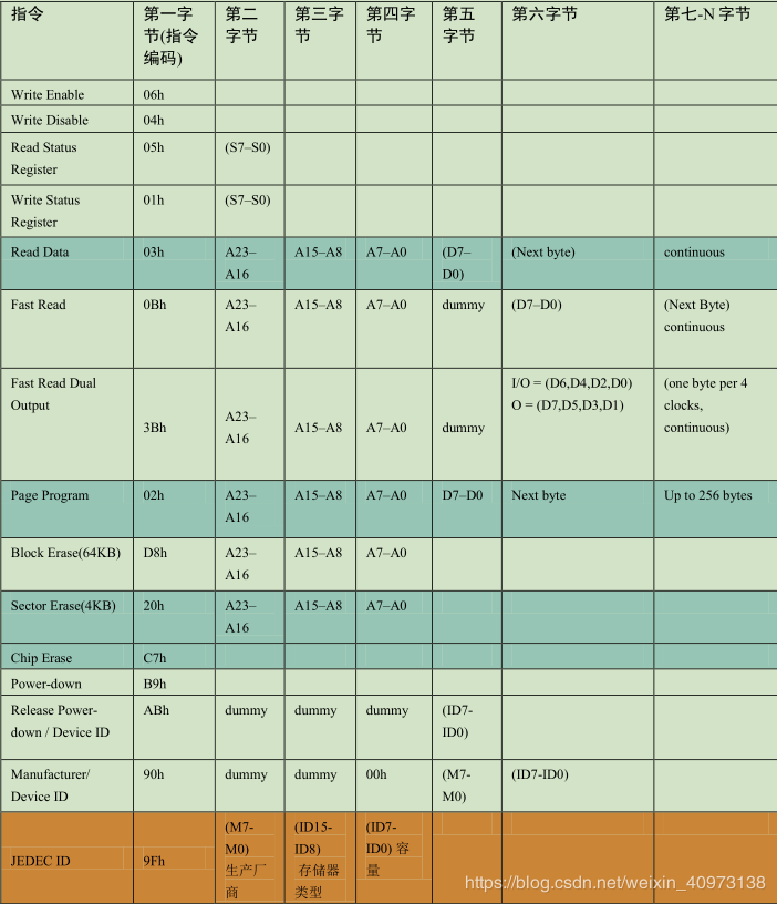

控制FLASH 的指令
在与EEPROM 进行I²C 通讯时,第一个和第二个字节的数据分别会被视作硬件地址和内部存储矩阵地址。
但在与FLASH 进行SPI 通讯 时,FLASH 芯片自定义了很多指令,对于STM32 主机来说,这些字节就是普通的数据,而对于FLASH 来说,不同的数据将会被翻译成不同的指令。
其常用芯片指令有:
在这里插入图片描述
该表中的第一列为指令名,第二列为指令编码,第三至第 N 列的具体内容根据指令的不同而有不同的含义。
其中带括号的字节参数,方向为 FLASH 向主机传输,即命令响应,不带括号的则为主机向 FLASH 传输。
表中“A0~A23”指 FLASH 芯片内部存储器组织的地址;“M0~M7”为厂商号(MANUFACTURER ID);“ID0-ID15”为 FLASH 芯片的ID;“dummy”指该处可为任意数据;“D0~D7”为 FLASH 内部存储矩阵的内容。
