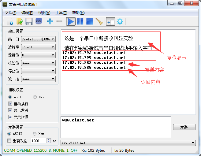

3、UART的配置步骤(中断方式)
打开时钟、GPIO初始化、配置UART相关属性、重定向print()函数 与上面的相同。

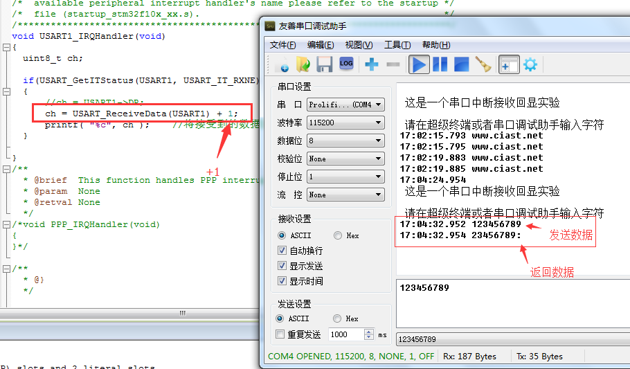

3.2、中断的服务程序的设计
目前使用了UART的两个中断USART_IT_RXNE(接收缓存补空中断)和USART_IT_TXE(发送缓存空中断),前一个中断保证了一旦有数据接收到就进入中断以接收特定长度的数据,后一个中断表示一旦发完一个数据就进入中断函数,保证连续发送一段数据。一个设备的所有中断都包含在一个中断服务程序中,因此必须首先分清楚这次响应的是哪一个中断,使用USART_GetITStatus()函数确定;采用USART_ReceiveData()函数接收一个字节数据,采用USART_SendData()函数发送一个字节数据,当关闭中断时采用USART_ITConfig()失能响应的中断。实例程序:
void USART1_IRQHandler(void)
    uint8_t ch;
    if(USART_GetITStatus(USART1, USART_IT_RXNE) != RESET)
        //ch = USART1->DR;
            ch = USART_ReceiveData(USART1);     //接受数据
          printf( "%c", ch );    //返回打印

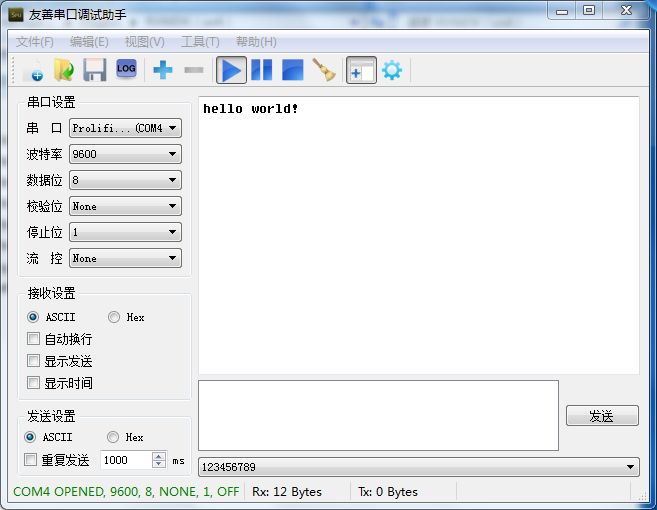

补充:一直有一个疑问是关于接受和发送数据的问题:对于“hello”这样的字符串是一个一个接受还是整个接受显示,下面的实验可以验证是一个一个进行的。
