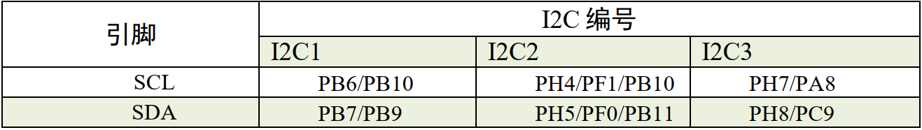

(1)通讯引脚:
 I2C 的所有硬件架构都是根据 SCL 线和 SDA 线展开的。 STM32 芯片有多个 I2C 外设,它们的 I2C 通讯信号引出到不同的 GPIO 引脚上,使用时必须配置到这些指定的引脚,见下表。关于GPIO 引脚的复用功能,可查阅《STM32F4xx 规格书》,以它为准。

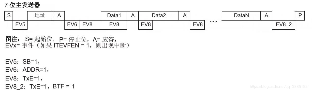

① 主发送器
下图中的是“主发送器”流程,即作为 I2C 通讯的主机端时,向外发送数据时的过程。
主发送器发送流程及事件说明如下:
(1) 控制产生起始信号(S),当发生起始信号后,它产生事件“EV5”,并会对 SR1 寄存器的“ SB”位置 1,表示起始信号已经发送;
(2) 紧接着发送设备地址并等待应答信号,若有从机应答,则产生事件“ EV6”及“ EV8”,这时 SR1 寄存器的“ADDR”位及“ TXE”位被置 1, ADDR 为 1 表示地址已经发送, TXE 为 1 表示数据寄存器为空;
(3) 以上步骤正常执行并对 ADDR 位清零后,我们往 I2C 的“数据寄存器 DR”写入要发送的数据,这时 TXE 位会被重置 0,表示数据寄存器非空, I2C 外设通过SDA 信号线一位位把数据发送出去后,又会产生“ EV8”事件,即 TXE 位被置 1,重复这个过程,就可以发送多个字节数据了;
(4) 当我们发送数据完成后,控制 I2C 设备产生一个停止信号(P),这个时候会产生EV2 事件, SR1 的 TXE 位及 BTF 位都被置 1,表示通讯结束。假如我们使能了 I2C 中断,以上所有事件产生时,都会产生 I2C 中断信号,进入同一个中断服务函数,到 I2C 中断服务程序后,再通过检查寄存器位来了解是哪一个事件。

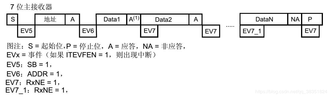

② 主接收器:
再来分析主接收器过程,即作为 I2C 通讯的主机端时,从外部接收数据的过程,见下图:
主接收器接收流程及事件说明如下:
(1) 同主发送流程,起始信号(S)是由主机端产生的,控制发生起始信号后,它产生事件“ EV5”,并会对 SR1 寄存器的“ SB”位置 1,表示起始信号已经发送;
(2) 紧接着发送设备地址并等待应答信号,若有从机应答,则产生事件“ EV6”这时SR1 寄存器的“ ADDR”位被置 1,表示地址已经发送。
(3) 从机端接收到地址后,开始向主机端发送数据。当主机接收到这些数据后,会产生“ EV7”事件, SR1 寄存器的 RXNE 被置 1,表示接收数据寄存器非空,我们读取该寄存器后,可对数据寄存器清空,以便接收下一次数据。此时我们可以控制 I2C 发送应答信号(ACK)或非应答信号(NACK),若应答,则重复以上步骤接收数据,若非应答,则停止传输;
(4) 发送非应答信号后,产生停止信号(P),结束传输。在发送和接收过程中,有的事件不只是标志了我们上面提到的状态位,还可能同时标志主机状态之类的状态位,而且读了之后还需要清除标志位,比较复杂。我们可使用STM32 标准库函数来直接检测这些事件的复合标志,降低编程难度。
