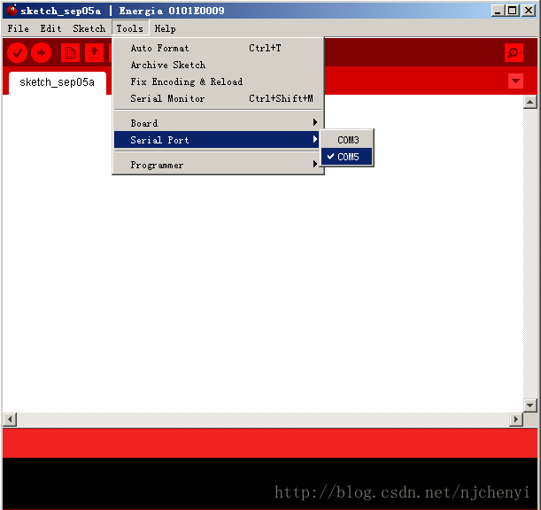

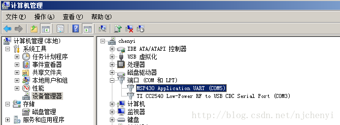

右击“计算机”->“管理”->“设备管理器”,(我是用的是Windows 7操作系统,所以是“计算机”。如果用的是Windows XP系统,则是“我的电脑”)查看“端口(COM 和 LPT)”,如下图:
由此我们得知,MSP430 LAUNCHPAD使用的是串口5(串口号由你电脑给你的板子分配,不同电脑串口号可能不同,视实际情况而定),不过也没关系,Energia软件会在你插上板子的时候自动识别哪个串口号被使用了。我们点下COM5就会在前面打勾。如下图:
软件设置玩后会出现成功连接的信息:

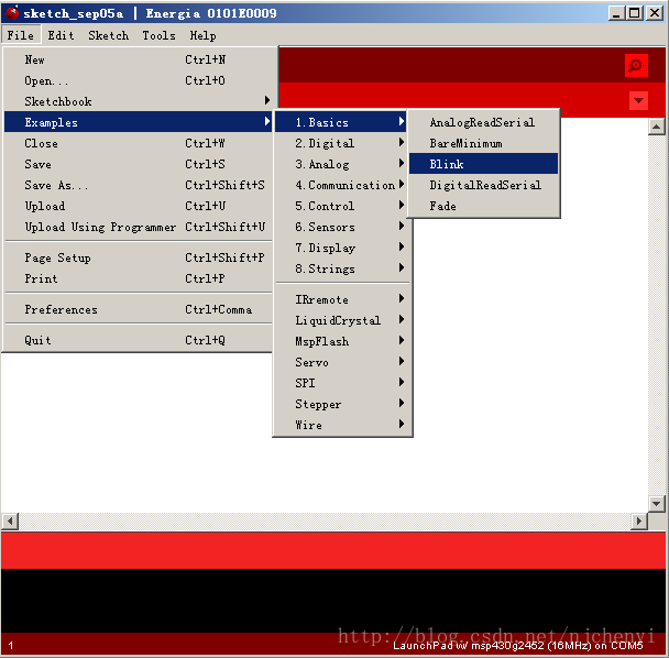

第三步:导入例程
操作步骤:File--> Examples--> Basic--> Blink
这个时候会出现两个软件窗口,你可以留着先前打开的窗口,也可以关掉它,只留下有程序的那个窗口。

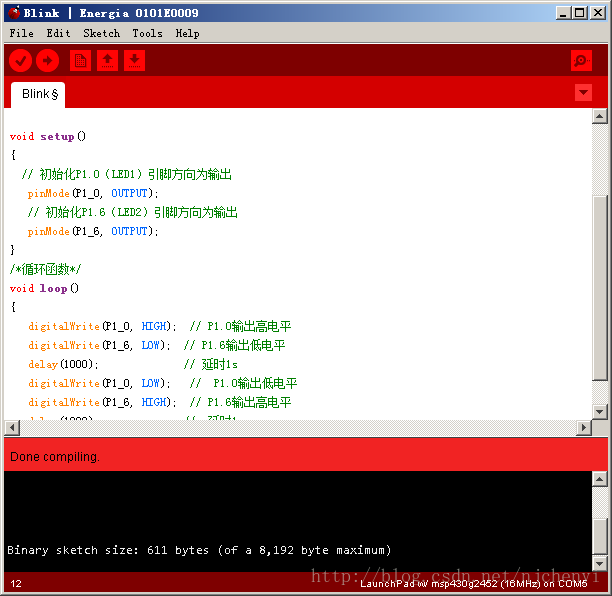

第四步:修改程序,程序如下
Blink
Turns on an LED on for one second, then off for one second, repeatedly.
This example code is in the public domain.
Blink
void setup()
// 初始化P1.0(LED1)引脚方向为输出
pinMode(P1_0, OUTPUT);
// 初始化P1.6(LED2)引脚方向为输出
pinMode(P1_6, OUTPUT);
/*循环函数*/
void loop()
digitalWrite(P1_0, HIGH); // P1.0输出高电平
digitalWrite(P1_6, LOW); // P1.6输出低电平
delay(1000); // 延时1s
digitalWrite(P1_0, LOW); // P1.0输出低电平
digitalWrite(P1_6, HIGH); // P1.6输出高电平
第五步:修改完后,我们点击“编译”(Sketch->Verify/Compile 快捷键 Ctrl+R),编译完成会在软件下方的窗口显示“Done compiling”显示编译完成。如果没有写错程序的话,就会出现如下界面:
上面提示信息没有错误。

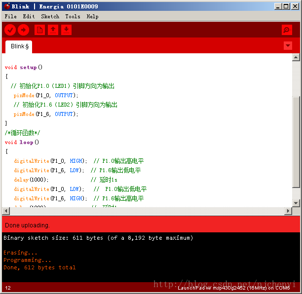

第六步:接着就是点击向右的三角箭头将程序上传到板子上了。
上传完成后界面下方会出现下面信息:
当然,也可以省略编译验证一步,因为上传前还会做一次编译验证。
最后一步,查看你板子上的LED1灯是否在闪烁了!(*^__^*) 嘻嘻……
