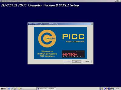

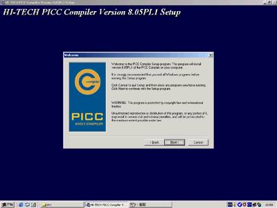

运行安装程序,将出现如图1所示安装界面。
点击“下一步”出现如图2所示:

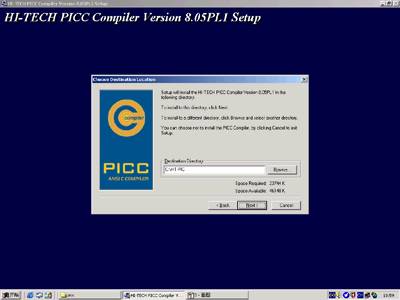

单击“下一步”出现如图3所示

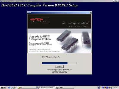

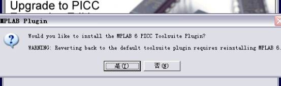

单击“是”出现如图4所示,选择安装目录(也可以建议使用默认值)
单击“下一步”出现如下安装进度界面

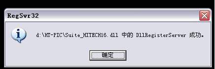

等待完成以后将出现如下提示
选择“是”继续安装,将显示如下提示
到此安装完成,将提示你重新启动电脑,选择确定。

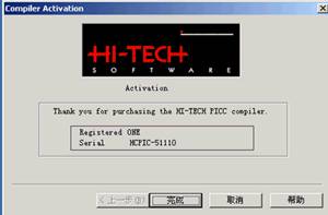

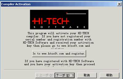

下面是软件的激活过程:

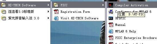

首先从“开始菜单”选择“激活”菜单。

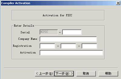

出现如下所示
单击下一步,出现如图所示激活界面

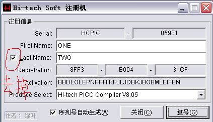

启动“激活”程序,如图所示
    把“Last Name”前的“√”并把生成的各项依次填入激活界面的相应位置,点击“下一步”若安装成功将显示如下图所示提示信息,否则需要返回上一步重新填写激活信息。
到此“激活”过程完成。

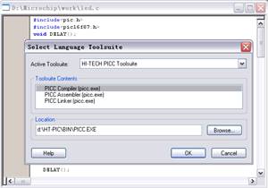

选择Project----》Slecete Language Toolsuite出现如下界面
    在Active Toolsuite栏中选择HI--TECH PICC Toolsuite,在Toolsuite contents栏中把编译器、链接器、汇编器全部都设置为“picc.exe”,单击“确定”即可。
