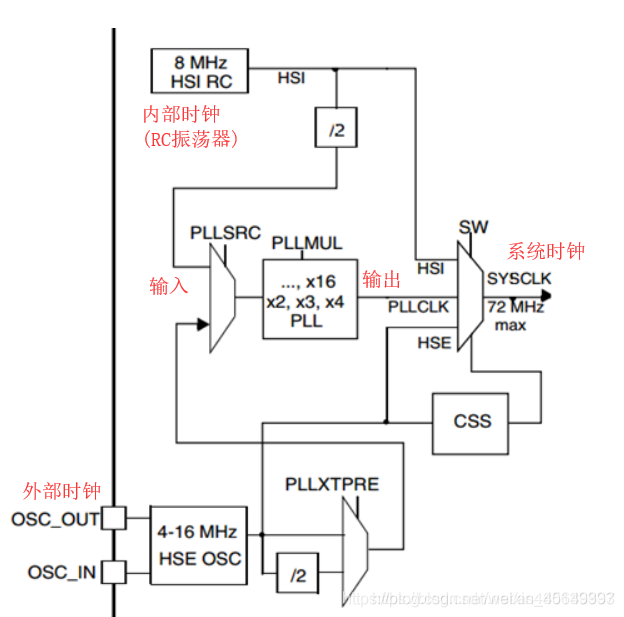

乍一看很吓人,但其实很好理解,我们看系统时钟SYSCLK 的左边 系统时钟有很多种选择,而左边的部分就是设置系统时钟使用那个时钟源,
系统时钟SYSCLK 的右边,则是系统时钟通过AHB预分频器,给相对应的外设设置相对应的时钟频率
从左到右可以简单理解为:
各个时钟源—>系统时钟来源的设置—>各个外设时钟的设置
a. 时钟源
在STM32中,可以用内部时钟,也可以用外部时钟,在要求进度高的应用场合最好用外部晶体震荡器,内部时钟存在一定的精度误差。
准确的来说有4个时钟源可以选分别是HSI、LSI、HSE、LSE(即内部高速,内部低速,外部高速,外部低速),高速时钟主要用于系统内核和总线上的外设时钟。低速时钟主要用于独立看门狗IWDG、实时时钟RTC。
①、HSI是高速内部时钟,RC振荡器,频率为8MHz,上电后默认的系统时时钟 SYSCLK = 8MHz,Flash编程时钟
①、HSE是高速外部时钟,可接石英/陶瓷谐振器,或者接外部时钟源,频率范围为4MHz~16MHz
③、LSI是低速内部时钟,RC振荡器,频率为40kHz,可用于独立看门狗IWDG、实时时钟RTC
④、LSE是低速外部时钟,接频率为32.768kHz的石英晶体
PLL为锁相环倍频输出,其时钟输入源可选择为HSI/2、HSE或者HSE/2。倍频可选择为2~16倍,但是其输出频率最大不得超过72MHz。 通过倍频之后作为系统时钟的时钟源
( 网上有很多人说是5个时钟源,这种说法有点问题,学习之后就会发现PLL并不是自己产生的时钟源,而是通过其他三个时钟源倍频得到的时钟)
举个例子:Keil编写程序是默认的时钟为72Mhz,其实是这么来的:外部晶振(HSE)提供的8MHz(与电路板上的晶振的相关)通过PLLXTPRE分频器后,进入PLLSRC选择开关,进而通过PLLMUL锁相环进行倍频(x9)后,为系统提供72Mhz的系统时钟(SYSCLK)。之后是AHB预分频器对时钟信号进行分频,然后为低速外设提供时钟。
或者内部RC振荡器(HSI) 为8MHz /2 为4MHz 进入PLLSRC选择开关,通过PLLMUL锁相环进行倍频(x18)后为72MHz
b.系统时钟
系统时钟SYSCLK可来源于三个时钟源:
①、HSI振荡器时钟
②、HSE振荡器时钟
③、PLL时钟
最大为72Mhz

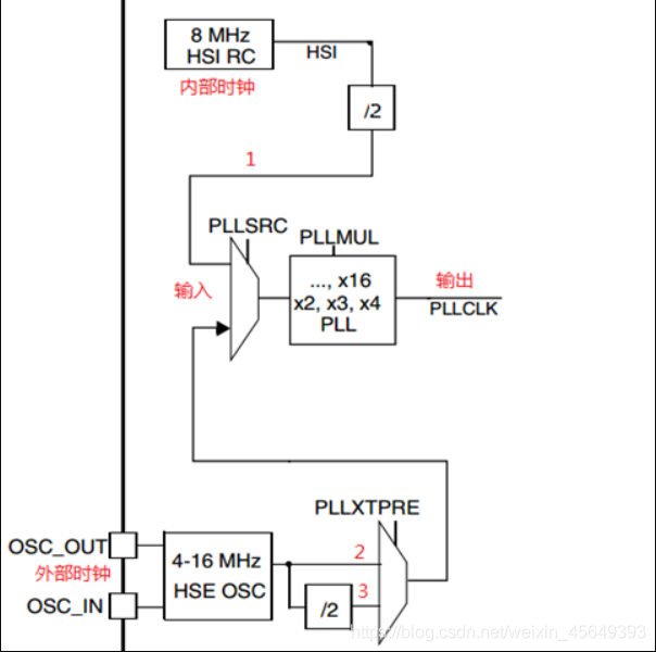

c.PLL 锁相环倍频(输入和输出)
PLL的输入3种选择:
①、PLLi = HSI /2
①、PLLi = HSE /2
③、PLLi = HSE
PLL的输出有15种选择: PLLout = PLLi Xn (n = 2…16)
在这里插入图片描述

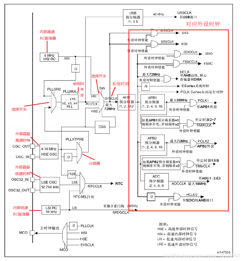

f.系统时钟通过AHB分频器给外设提供时钟(右边的部分) 重点!!!
在这里插入图片描述
从左到右可以简单理解为:
系统时钟—>AHB分频器—>各个外设分频倍频器 —> 外设时钟的设置

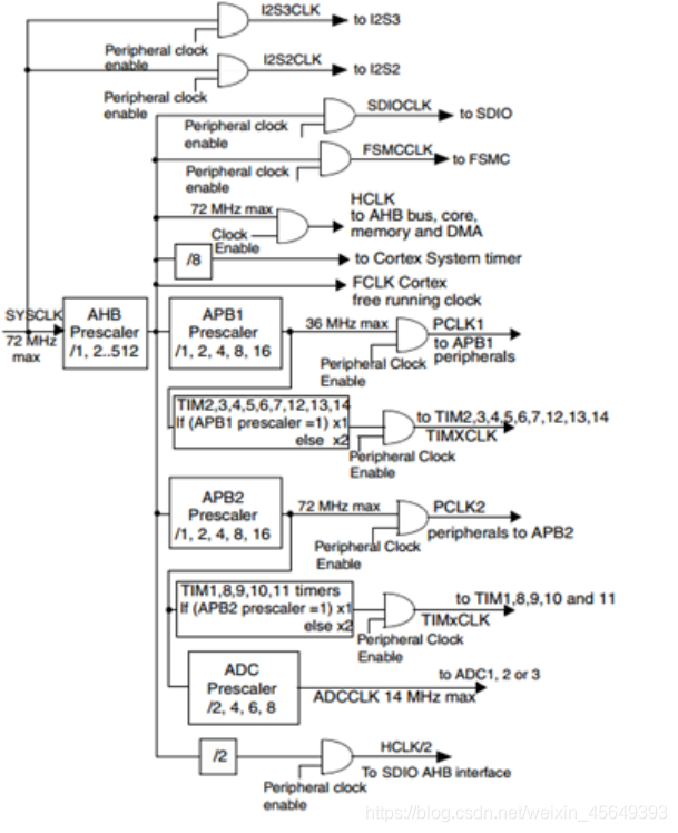

右边部分为:系统时钟SYSCLK通过AHB分频器分频后送给各模块使用,AHB分频器可选择1、2、4、8、16、64、128、256、512分频。其中AHB分频器输出的时钟送给5大模块使用:
①内核总线:送给AHB总线、内核、内存和DMA使用的HCLK时钟。
②Tick定时器:通过8分频后送给Cortex的系统定时器时钟。
③I2S总线:直接送给Cortex的空闲运行时钟FCLK。
④APB1外设:送给APB1分频器。APB1分频器可选择1、2、4、8、16分频,其输出一路供APB1外设使用(PCLK1,最大频率36MHz),另一路送给通用定时器使用。该倍频器可选择1或者2倍频,时钟输出供定时器2-7使用。
⑤APB2外设:送给APB2分频器。APB2分频器可选择1、2、4、8、16分频,其输出一路供APB2外设使用(PCLK2,最大频率72MHz),另一路送给高级定时器。该倍频器可选择1或者2倍频,时钟输出供定时器1和定时器8使用。
另外,APB2分频器还有一路输出供ADC分频器使用,分频后送给ADC模块使用。ADC分频器可选择为2、4、6、8分频。
需要注意的是,如果 APB 预分频器分频系数是 1,则定时器时钟频率 (TIMxCLK) 为 PCLKx。否则,定 时器时钟频率将为 APB 域的频率的两倍:TIMxCLK = 2xPCLKx。

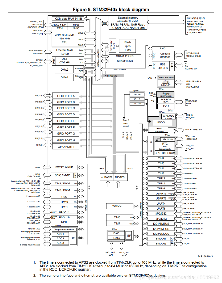

F4系列:
在这里插入图片描述
APB2总线:高级定时器timer1, timer8、通用定时器timer9, timer10, timer11、UTART1,USART6
APB1总线:通用定时器timer2timer5、通用定时器timer12timer14、基本定时器timer6,timer7、UTART2~UTART5
F4系列的系统时钟频率最高能到168M
具体可以在 stm32f40x_rcc.h 中查看
或者通过 STM32参考手册搜索“系统架构”或者“系统结构”查看外设挂在哪个时钟下
