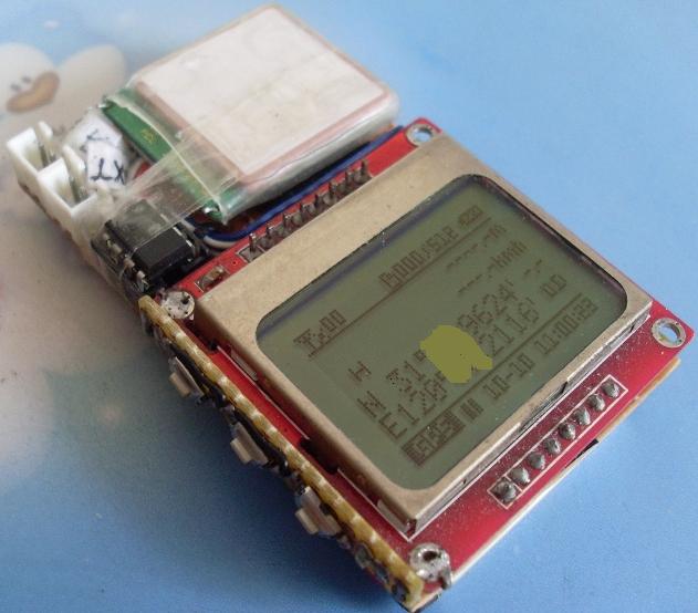

在51hei买了C3-370C的GPS,准备做GPS轨迹记录,因为我一直想在旅游的照片上加上坐标信息……

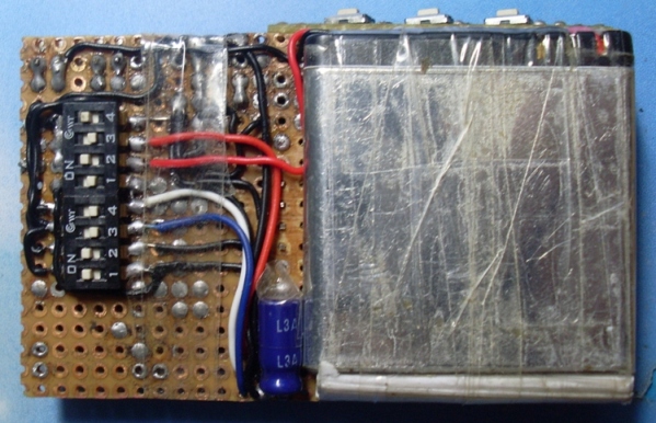

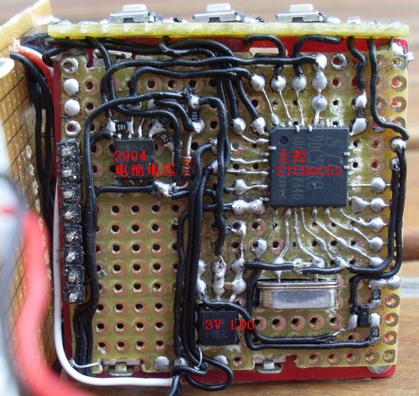

开始用M48作控制MCU,结果写着写着,发现Flash空间不足,想换个M8或M88的,在常州还不好买,手上正好还有两块STC90C52,8K的,于是就换上C52了。
C52不带AD,那电池检测又成问题,于是从坏的万用表上拆下一个2904运放,做了个简单的电池电压检测。
现在整个设备的供电都由锂电池直接提供,配一块880mah的手机电池,可以用6小时左右;

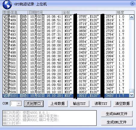

我用24C64记录轨迹信息,包括日期时间、经纬度在内的一组信息,可存储512条,按1min/条,可存8小时。
数据通过串口传给上位机,上位机软件转换数据,也可直接输出KML文件,在Goole earth中打开。

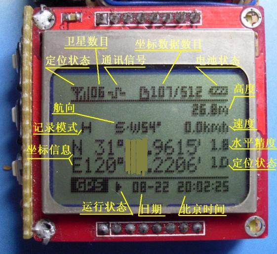

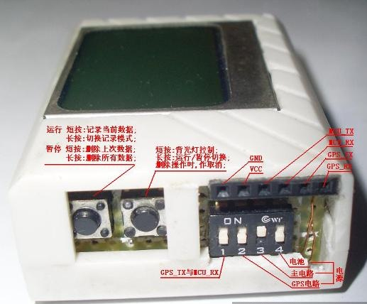

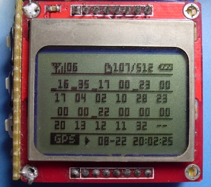

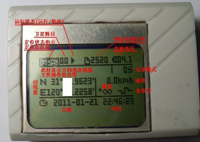

按键0: 短按(可见卫星信息|坐标数据); 长按(运行|暂停);
按键1: 短按(记录当前坐标数据); 长按(暂停时长按删除所有数据);
按键2: 短按(背光灯); 长按(记录模式切换H/A90s/A60s/A30s/A10s);

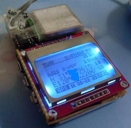

视图1
背光灯开启
界面说明
液晶背后的主控板
30S自动记录模式

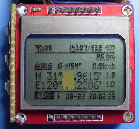

可见卫星信息
连接电脑上传数据
PC端接收数据

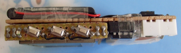

背面
左侧
右侧
在GooleEarth打开
运放低电压指示电路

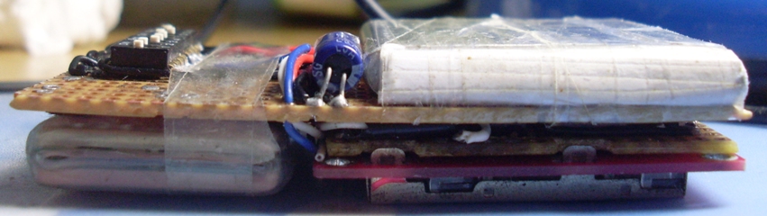

最近想着给它加个壳,费了一些时间,找到了一个东东,感觉做外壳不错,就是ADSL的分频器,不过体积小了不少, 尺寸只有60X44X21!
于是想做就做吧,为了减小体积,能用贴片的元件都换成贴片的,幸好最近出了Atmega8a这个价格还算合理的AVR片子, 上位机软件也做了调整,将照片匹配软件与上位机软件合成。 主程序文件:
