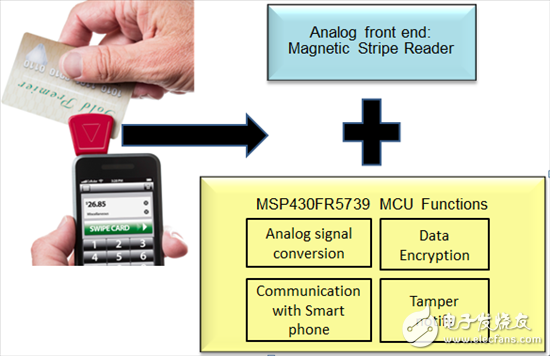

(2) 磁条读取器 + 加密:其中该读取器通过 MCU 支持模拟前端,在数据传输至电话之前可对从卡中读取的数据进行加密。该实施方案已在方块图中显示。
(3) 磁条读卡器 + 加密 + 动态认证:这可通过读取被称之为堪比指纹唯一性的磁条组成信息,增加一层额外的保护。磁条信息随后可与卡信息配对,创建无法复制的特有读取数据。然而,这种方法实施起来非常复杂而且需要对现有读取器进行大规模修改,因此尚未获得广泛普及。
思维要摆脱存储器技术束缚:采用基于 FRAM 的 MCU MSP430FR57xx 系列进行应用设计
图中显示的是支持加密功能的读卡器。MSP430FR5739 不但可执行刷卡后的所有处理工作,而且还可只向电话传送经过加密的信息。超低功耗 MSP430 是该类应用的理想选择,因为读卡器一般通过电池供电的主机设备供电,对能源限制非常高。在诸如本应用报告介绍的一款软件中实施加密算法会消耗大量的 CPU 周期。FR5739 器件功耗不足 100uA/MHz,可在读取器不用时进入待机模式,从而可帮助读卡器满足最严格的功耗要求。3 通道 DMA 及 32 位硬件乘法器可有效减轻 CPU 负载,从而可进一步降低整体功耗。
如果写入速度快 (8MBps)、功耗低、不需要进行预擦除而且可采用字节块的方式执行,那么 FRAM 的使用就与 RAM 完全相同。在定时非常重要的应用中,非易失性存储器的写入有时会让应用处于堵塞状态,其中中断处理会被暂停,直到存储器写入或擦除完成。但使用 FRAM 就没有这种情况,因为写入可在几纳秒内完成,而且无需进行预擦除。
此外,许多读卡器还可执行某种形式的篡改检测,能够检查设备外壳是否已被打开或遭到某些方式的篡改。在 MSP430FR5739 器件上,这可使用 26 个可中断通用 I/O 引脚中的任意一个来完成。
