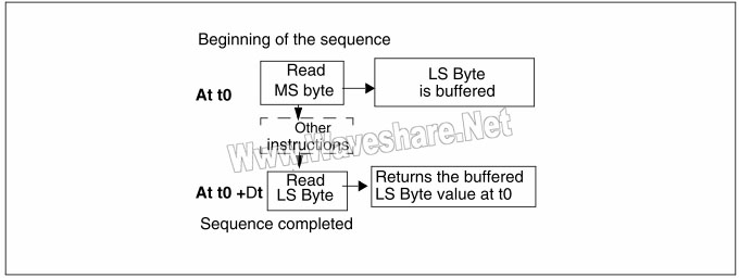

读写16位计数器
写计数器的操作没有缓存,并且可以在任何时候写TIM1_CNTRH和TIM1_CNTRL寄存器,因此我们建议不要在计数器运行时写入新的数值,以免写入了错误的数值。
读计数器的操作带有8位的缓存。在用户读了高位(MS)字节后,低位(LS)字节将被自动缓存,缓存的数据在16位的读操作完成之前不会有变化,图30解释了这一过程。
注意:不要使用LDW指令来读取16位计数器的值,因为此指令先读低位(LS)字节,这样读出的数值是错误的。

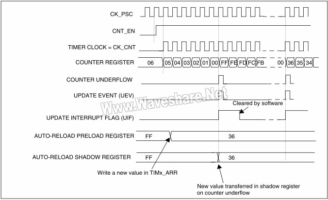

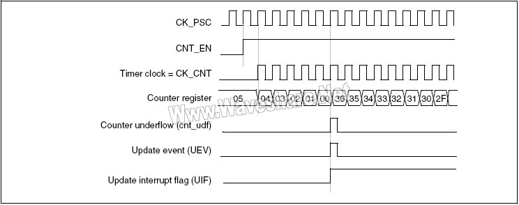

向下计数模式
在向下模式中,计数器从自动装载的值(TIMx_ARR寄存器的值)开始向下计数到0,然后再从自动装载的值重新开始计数,并产生 一个计数器向下溢出事件。如果TIM1_CR1寄存器的UDIS位被清除,还会产生一个更新事件(UEV)。图34描述了向下计数模式的计数器。
(图34:STM8 ARPE=1(TIM1_ARR预装载)时的计数器更新)
置位TIMx_EGR寄存器的UG位(通过软件方式或者使用从模式控制器)也同样可以产生一个更新事件。
置位TIMx_CR1寄存器的UDIS位可以禁止UEV事件。这样可以避免在更新预装载寄存器时更新影子寄存器。因此UDIS位清除之前不会产生更新事 件。然而,计数器仍会从当前自动加载值重新开始计数,并且预分频器的计数器重新从0开始(但预分频器不能被修改)。
此外,如果设置了TIMx_CR1寄存器中的URS位(选择更新请求),设置UG位将产生一个更新事件UEV但不设置UIF标志(因此不产生中断),这是为了避免在发生捕获事件并清除计数器时,同时产生更新和捕获中断。
当发生更新事件时,所有的寄存器都被更新,并且(根据URS位的设置)更新标志位(TIMx_SR寄存器中的UIF位)也被设置:
预分频器的缓存器被存入预装载的值(TIMx_PSC寄存器的值)。
当前的自动加载寄存器被更新为预装载值(TIMx_ARR寄存器中的内容)。要注意自动装载寄存器在计数器重载入之前被更新,因此下一个周期才是预期的值。
以下是一些当TIMx_ARR=0x36时,计数器在不同时钟频率下的图表。
下图描述了在向下计数模式下,预装载不使能时新的数值在下个周期时被写入。
(图35:STM8 ARPE=0(ARR不预装载),预分频为2时的计数器更新)

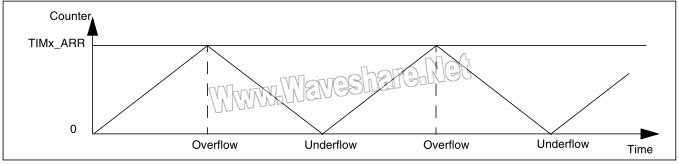

中央对齐模式(向上/向下计数)
在中央对齐模式,计数器从0开始计数到自动加载的值(TIMx_ARR寄存器)-1,产生一个计数器溢出事件,然后向下计数到0并且产生一个计数器下溢事件;然后再从0开始重新计数。
在此模式下,不能写入TIMx_CR1中的DIR方向位。它由硬件更新并指示当前的计数方向。
下图给出一个中央对齐模式的例子。
(图37:STM8 中央对齐模式的计数器)
如果定时器带有重复计数器(如TIM1),在重复了指定次数(TIM1_RCR的值)的向上和向下溢出之后会产生更新事件(UEV)。否则每一次的向上向下溢出都会产生更新事件。

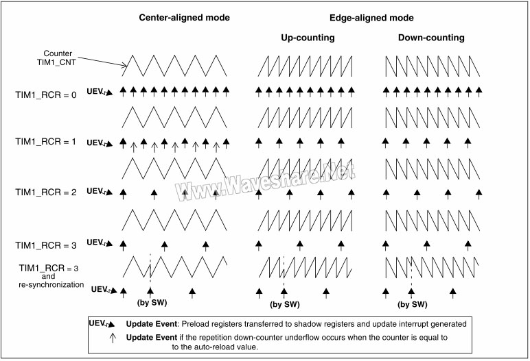

重复计数器
STM8S时基单元解释了计数器向上/向下溢出时更新事件(UEV)是如何产生的,然而事实上它只能在重复计数器的值达到0的时候产生。这个特性对产生PWM信号非常有用。
这意味着在每N次计数上溢或下溢时,数据从预装载寄存器传输到影子寄存器(TIMx_ARR自动重载入寄存器,TIMx_PSC预装载寄存器,还有在比较模式下的捕获/比较寄存器TIMx_CCRx),N是TIMx_RCR重复计数寄存器中的值。
重复计数器在下述任一条件成立时递减:
  • 向上计数模式下每次计数器向上溢出时
  • 向下计数模式下每次计数器向下溢出时
  • 中央对齐模式下每次上溢和每次下溢时。
    • 虽然这样限制了PWM的最大循环周期为128,但它能够在每个PWM周期2次更新占空比。
      在中央对齐模式下,因为波形是对称的,如果每个PWM周期中仅刷新一次比较寄存器,则最大的分辨率为2xtCK_PSC。
重复计数器是自动加载的,重复速率由TIMx_RCR寄存器的值定义(参考图39)。当更新事件由软件产生(通过设置 TIMx_EGR中的UG位)或者通过硬件的从模式控制器产生,则无论重复计数器的值是多少,立即发生更新事件,并且TIMx_RCR寄存器中的内容被重 载入到重复计数器。
