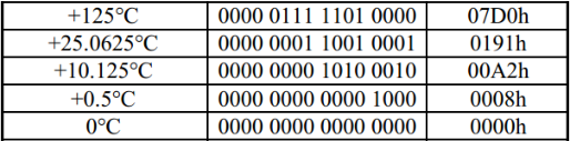

首先我们知道大于等于0度的时候,临时存取没有转换过的16位的变量的数值只需要乘以0.0625就是转换出来的实际温度了。
看到以下表格就知道,0x07D0=2000,实际温度就是2000*0.0625=+125度。
假如temp是unsigned int型变量用来存取没有转换过的临时温度,那么我们再定义一个float型的变量temp_float。
我们把temp强制转换成float类型,这样“temp_float=(float)temp*0.0625”就是实际的温度了。

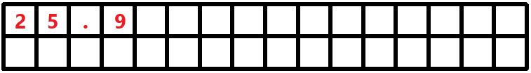

我们做的是高位为0不显示,也就是当温度为25.9度时,有
str[0]=’0’; str[1]=’2’; str[2]=’5’; str[3]=’.’; str[4]=’9’;
而“LcdShowStr(0, 0, str+temp_i);”就是从str[1]开始显示,这样液晶屏就是这样显示了

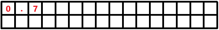

同理当温度为0.7度时,“LcdShowStr(0, 0, str+temp_i);”里的temp_i的值为2,那么就是从str[2]开始显示,显示就如以下的方式了,显示完了temp_i要清0,继续接下一次的显示。
