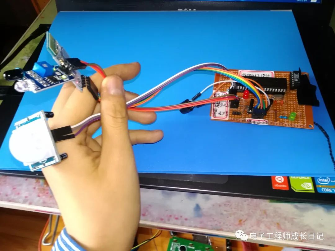

具体实现功能
系统由单片机最小系统+光敏电阻及AD模块+蓝牙模块+红外模块+LED灯+蜂鸣器+电源构成
具体功能:
(1)当人靠近的时候灯亮,太靠近的时候,蜂鸣器鸣叫发出警报,如果在一定时间内人没有离开,灯会自动灭;
(2)当人离开的时候,灯灭;
(3)手机蓝牙可以控制灯的亮灭和亮度,轮番发送“1”、“2”灯会在“较亮”、“很亮”切换;发送指令“C”,灯灭。

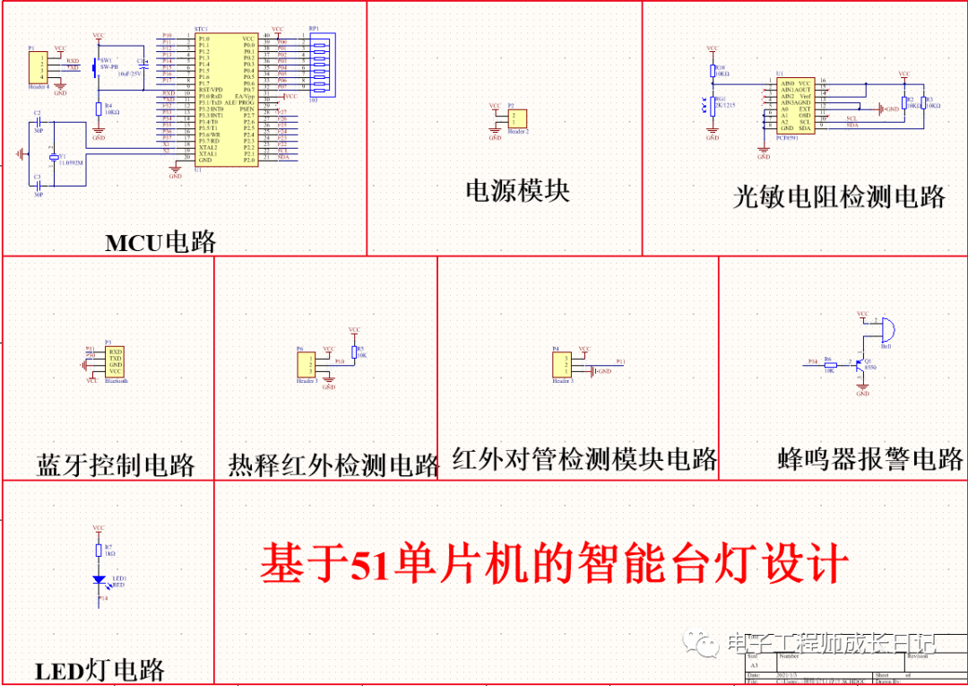

硬件设计
本文的硬件设计由以下模块构成:
1)  传感器及信号处理部分:检测人体辐射红外信号及光强信号经过处理后变成可处理的数字信号
2)  以89C51组成的中央处理单元:处理信号并发出控制命令
3)  输出提醒电路及电源控制控制电路 :给出提醒信号并根据89C51给出的命令控制灯光
软件设计
整个系统是以89C51控制下工作的。其工作过程为:当环境光比较强时,光敏电阻阻值比较小,信号处理电路检测到低电平信号,禁止热释电红外传感器工作,省去了89C51处理过程。当环境光比较弱时,光敏电阻阻值变大,信号处理电路接收到高电平,从而启动热释电红外传感器工作。热释电红外传感器1探测比较远的距离,当人体进入到传感器1的测控范围内且光强较弱时,信号检测电路处理信号,并向单片机发送一个中断,89C51启动灯光控制电路,使灯慢慢变亮。当环境光比较弱时,且人体过于靠近桌面,热释电红外传感器2检测到信号,同时了在热释电红外传感器1的控测范围内,信号处理电路同时向89C51发送信号,89C51处理信号根据优先级顺序,屏蔽掉热释电红外传感器1的信号,启动延时电路,发出警报使人离开,若在设定的时间内未离开桌面,则启动灯光控制电路,使灯慢慢熄灭。当人体离开热释电红外传感器2的控测范围且在热释电红外传感器1的控测范围内时,灯光又慢慢变亮。
原理图
本系统原理图设计采用Altium Designer19,具体如图。

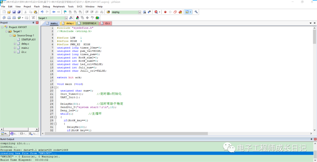

本设计利用KEIL5软件实现程序设计,具体如图。
