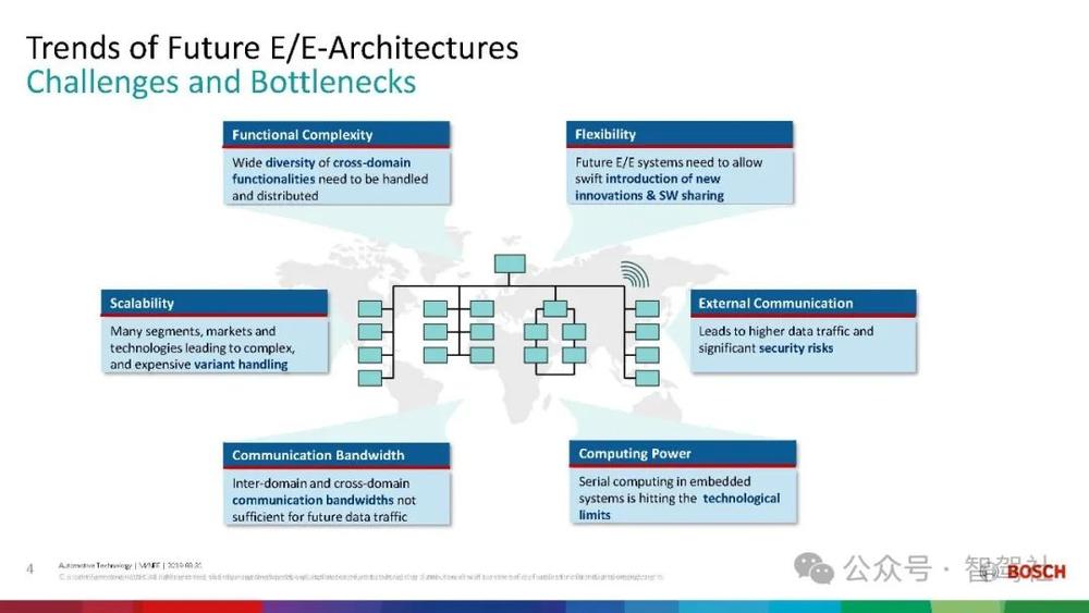

摒弃 '分布式架构'。在分布式架构下,汽车制造商可以在空间允许的情况下,通过添加新的电子控制单元(ECU)来实现新的功能。采用分布式架构的豪华车型使用 100 多个 ECU,引擎盖下的线束长达 4 公里(2.5 英里)。
然而,出于成本和安全方面的考虑,分布式架构已不再适合未来的发展。一方面,基于软件的新功能(例如,使用来自不同域的传感器信息)导致集成成本上升。另一方面,'智能网联 '更多的 ECU 由于有多个来自外部的潜在数字接入点,网络攻击的机会也更多。因此,有必要对 E/E 架构进行修改,从而对电气系统进行修改。
采用域架构:域架构使系统具有逻辑组织性,并适用于云连接。例如,ADAS、信息娱乐系统、远程信息处理系统和网关系统都被分组,每个系统都有自己的处理器。尽管域架构是分布式架构的一大进步,但它增加了布线和连接的数量,因此增加了车辆重量和成本。因此,这些域架构最终不是组织车辆电气系统的最有效方式。

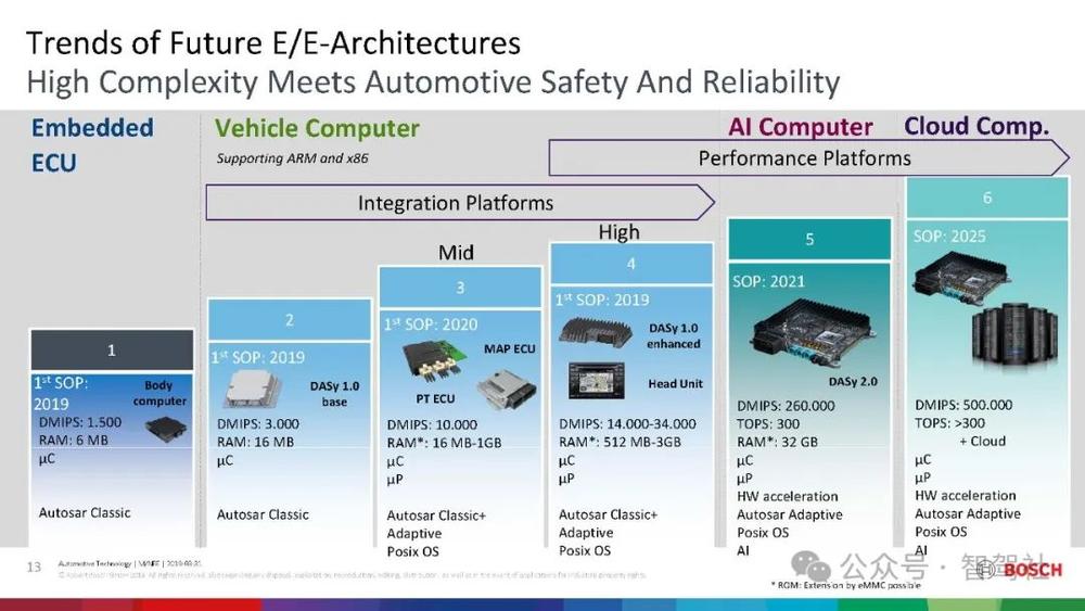

从历史上看,汽车制造商及其一级供应商在设计硬件时,主要关注新系统所需的软件。而采用分区架构后,情况正好相反。原始设备制造商将设计和开发软件来控制分区,然后再考虑如何改变硬件以支持分区--硬件必须紧跟软件。这就实现了软件开发主权从一级供应商向原始设备制造商的转移。通过中间件层将硬件与软件严格分离,可实现独立的软件/硬件开发流程和生命周期。
原始设备制造商将控制大部分软件开发,并将帮助引领硬件分销的标准化和简化。它们还将把电子设备等系统模块化。这将为汽车制造商带来更大的价值,使他们能够在更多车型范围内使用系统。原始设备制造商将通过提高运营效率和降低成本而受益。
