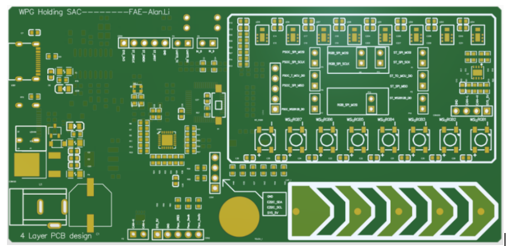

图示1-大联大品佳基于Infineon、ams OSRAM以及川土微电子产品的车载触控氛围灯方案的展示板图

该方案采用Infineon PSoC&LDO,川土微电子CAN收发器以及ams OSRAM智能RGB LED;
通信方式:CAN、I²C、SPI以及调试接口SW;
功能方面:PSoC CAPSENSE(PSoC自带电容检测功能用于触摸按键、液体检测等方案,最大支持300pf电容检测)、PWM LED(普通发光二极管)、SPI RGBi(多功能,安全检测,菊花链);
多电源输入:支持Type-c接口和5525DC接口同时接入,或者单独使用其中一个给整个方案供电,方便调试,且不会出现电压冲突的情况。
